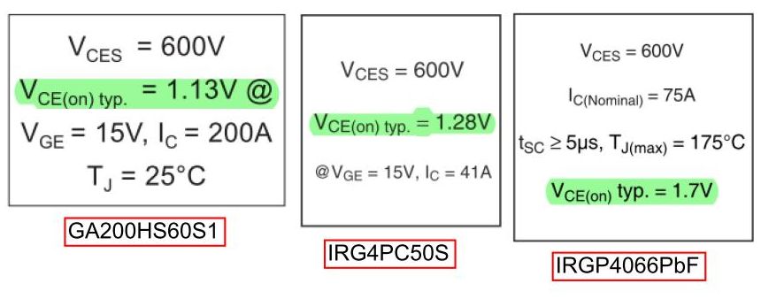

решил заказать такие АЙЖИБИТИ транзисторы IRGP4066DPbF ток у них 90А, по три на прямое плечо и по 2 на ток очистки. Подойдут ли такие?
По цене получается 1тр за 10шт http://www.aliexpress.com/item/IRGP4066 ... 44813.html.

slk писал(а):решил заказать такие АЙЖИБИТИ транзисторы IRGP4066DPbF ток у них 90А, по три на прямое плечо и по 2 на ток очистки. Подойдут ли такие?
НЕТ. Хотя если вы согласны пару киловатт тепла рассеять в корпусе и потерять их на выходе то это тоже вариант. Почитайте форум. По требованию к ключам есть все.

Про какие киловатты вы говорите? Мощность получается процентов на 30 выше. вот расчет...
Для тока в 200А необходимо 5 транзисторов (5*41 = 205А)IRG4PC50S хар-ки VCE = 1.28 при токе 41А.
Считаем рассеваемую мощность P=(1.28*41)*5= 262Вт
Для тока в 200А необходимо 3 транзистора(3*75 = 225А) IRGP4066DPbF хар-ки VCE = 1.7 при токе 75А.
Считаем рассеваемую мощность P=(1.7*75)*3= 382Вт

может есть еще какие то подводные камни которые я не учел? у бывалых глаз "набит", и они сразу видят всякие нюансы!))
Три транзюка в плечо EN заманчиво во многом. Но вот выдержат-ли выводы 247-х корпусов?

sam_soft писал(а):Плечо которое идет на очистку , EP - там до 100 ампер, более никогда не будет. Это теоретически а реально, я практически всегда варю на минимальных очистках, т.е очистка 10 % по амплитуде и 20 % по времени. Итого если прикинуть RMS то 220 * 0.1 * 0.2 = капейки . Ну а EN плечо, это по макс. Самые первые и вполне нормальные ИРОВские кандидаты на баян - это IRG4PC50S. Есть наверна и другие, но нада рыться и искать.

Komrad писал(а):Три транзюка в плечо EN заманчиво во многом. Но вот выдержат-ли выводы 247-х корпусов?
ну я думаю если бы не выдерживали, их бы не делали для таких токов (по крайней мере, я на это надеюсь).
Вообщем попробую заказать, может и получится результат какой! Нужно же пробовать и другие варианты...
