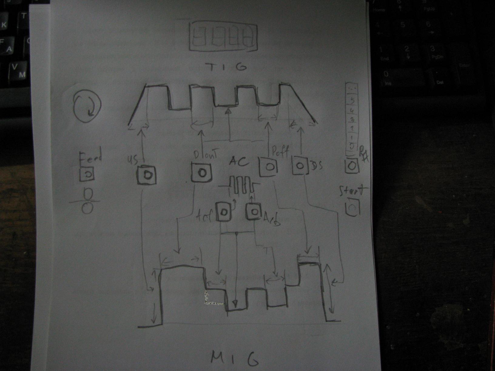

Ну вот , нарысавал. Мож понятней будет народу шо на што влияет. Художник с меня никакой, но думаю понять можна. Не претендую на послед инстанцию , просто напоминаю, что кнопки лучше располагать не абы как, а системно, шоб проще было нарисовать цивилизованую рожу. Можно постмотреть у десятков китайцев, напрмер тут http://somit.pulscen.ru/goods/6126550-i ... vka_argono и чтонибудь почерпнуть в плане дезигна. Только вместо крутёлок - кнопки. Да не только китайсев. Возможно большинству самоделкиных это и не нада, но хто любит во всем красоту и понятие, то лучше сразу предусмотреть, шоб не переделывать потом.
Шо касаемо графической панельки, то хрен его знает, стоит она того или нет. Технических проблем я там не нашол - она должна втыкаться вместо пинов индикатора и драйвится по ним. Единственно техническая - это минусовые температуры. Помнится мне когда экспериментил с этим делом в подвале, дык при нуле картинки едва шывилилися. Проблемы в основном там чисто дизайнерские , что и как делать, да и стоит ли оно.
И есчо, две какие то кнопки были перепутаны по схеме. Это нашол Customs, когда он взялся за калибровку. Про то дебаты были хдета выше.

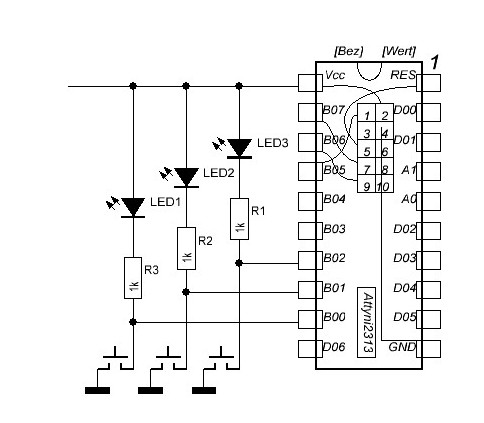

Делов не так много было кнопки выставил как на рисунке ,на плате у меня такие же запаяны но как к ним светодиод примастрячить не соображу ,в нутри кнопак стоят перимычки выходит что два вывода

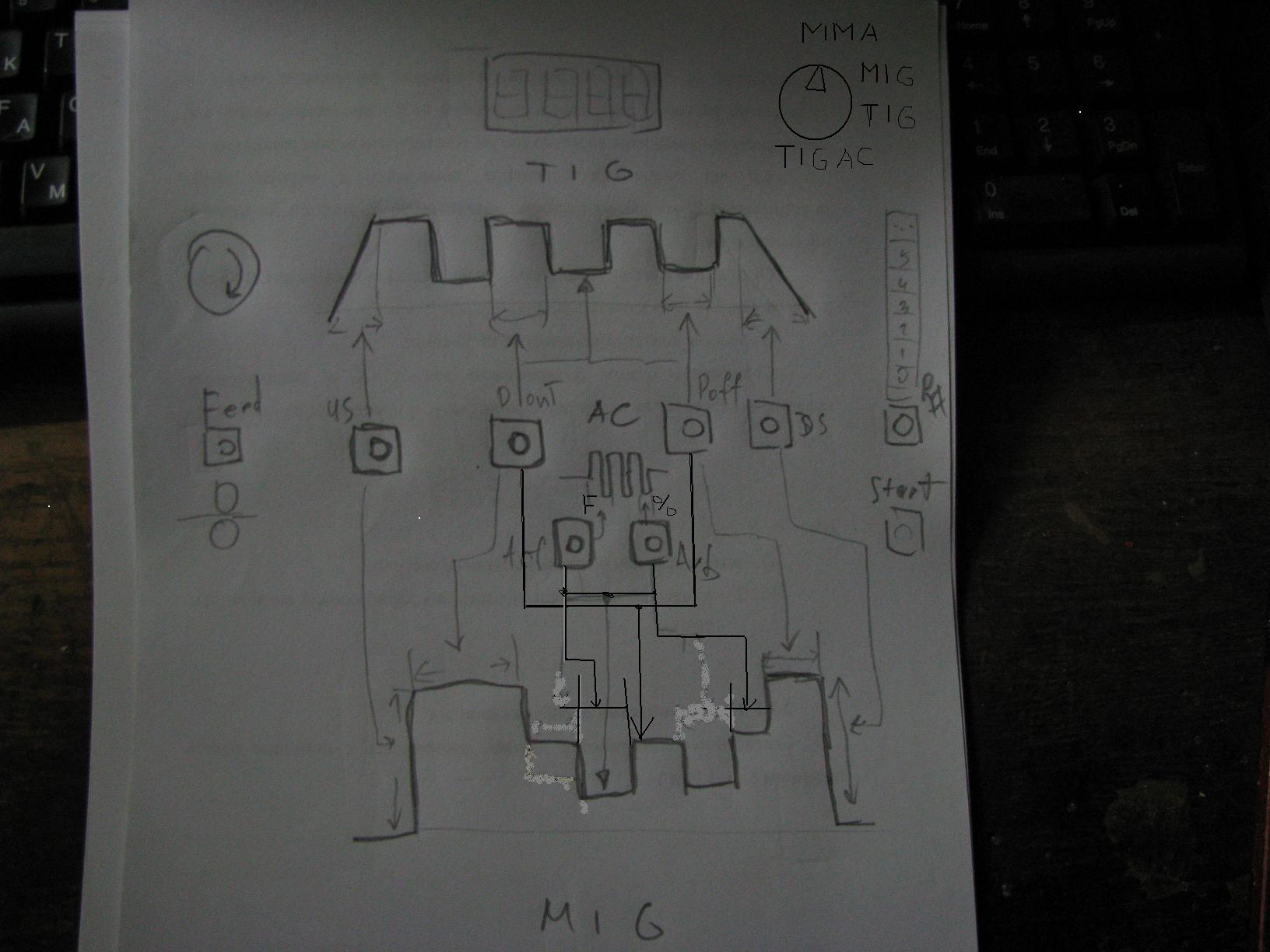

Про рисунок морды.
sam_soft писал(а):14 ноя 2012, 10:47
Us - Стартовое напряжение
PonT - время его действия в сек. Полезно для люменя, улучшает начальный прогрев, когда деталька холодная и оч быстро отводит тепло. Не перегибать ни с тем ни с другим. А то можно спалить наконечник. Этот период времени истошник всегда работает как CV с макс возможным током варылки, не зависимо от того што далее будет в циклограмме. Для МАГ не знаю есть ли польза от этого. Попробуйте сами.
DS конечное напряжение
Poff -время действия в сек. Для МИГ лучше время скрутить в ноль ибо люмень горит в разы быстрее стали. Для МАГ будет полезно по отжигу проволки
PonT + Poff - базовый ( пиковый )ток.
AcF + AcB - ток паузы в импульсе
AcF - время паузы в мс
AcB - время импульса в мс. Если последний скручен в ноль, то импульс автоматом отрубается и истошник ведет себя как класический CV.
ТИГи - не менялось ничего со времен царя гороха.
1. На рисунке AcF - время импульса и AcB - время паузы в мс - это очепятка на рисунке? или как правильно?
2. На рисунке нет мнемосхемы для совместно нажатых PonT + Poff - надо добавить в рисунок?
3. На рисунке - для ТИГ АС - нарисован период Acf и время паузы Acb, раньше было писано что Acf это частота тока для ТИГ АС, а Acb - баланс полуволн в %. Так и осталось или теперь задается именно время?
PAVEL писал(а):...но как к ним светодиод примастрячить не соображу ...,
Может так? Внутренние резисторы СЭМ может отключить, но надо-ли это? Они вроде 40 кОм, мешать не должны. А помехоустойчивость за счёт снижения сопротивления повысится. Резисторы надо бы 430 Ом.
И вот ещё, 2-х строчный индикатор имеет размеры 25х19мм. Т.е. в нашу плату он не влезит. Минимальное расстояние между выводами 2-х и 4-х индикаторами должно быть не менее 26мм. А надо бы 30-32. Ну шоб не воспринималось как 6-и значное число. В общем всё лажа, поэтому будим увеличивать плату.
У меня в руках вот такой индикатор. Проверьте и наверное поправьте у себя в макросах.

1. Исправил
2. Добавил
3. Частота, мнемонику можно нарисовать любую.
Petrovich писал(а):Может так?
Можно и так. Пулапы не должны влиять. Они в самом деле 40 ком. Заодно и получатся внешние пулапы по которым мучился ajsn. Как бы только помех не набрать с этим делом. Я ни в коем случае не настаиваю на этом деле. Чиста как идея оформления. Может вполне достаточно и грамотно нарисованной рожи. На вся случай схемка в прицепе. На ней кнопки и пины проца дожны быть правильными. Это про пост что был выше .Резюк в цепи оптрона тоже перепаял у себя на 6.8к . Так что вроде ошибок и разногласий вроде более нету :)
