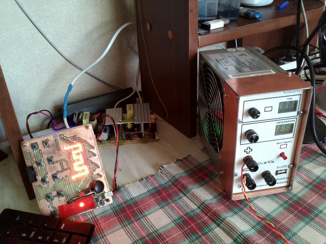

А чтоб у Вас не развился комплекс неполноценности вот, покажу очередную разработку, выложу позже, зимой.
Справа лабораторный БП из компа. Дежурка там была на какой-то ваще левой микрухе KA1H0165. Выпаял, разобрался, впаял в свою плату-работает, даёт, между прочим, 1,8 Ампер на USB. Слева всё тот же БП на ТОПе, как адаптор для платы индикации.

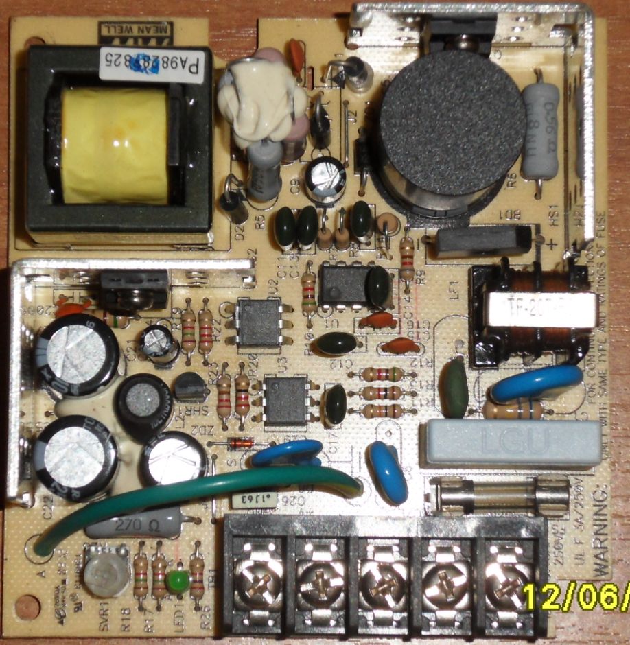

Валяется вот такой блок питания ,чтоб такие делать нужно время а если хуже с делаеш то может вообще ни чего не получится.Особо внемание уделить намотке транса.По этому если сам не готов такое творить то лучше готовый что кагдато сам так и поступил напокупал кучу готовых и радуюсь.
Это чтоб камплекса не возникла
