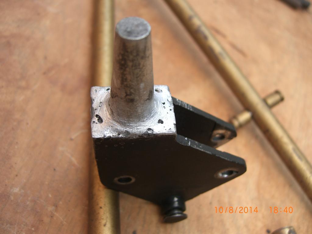

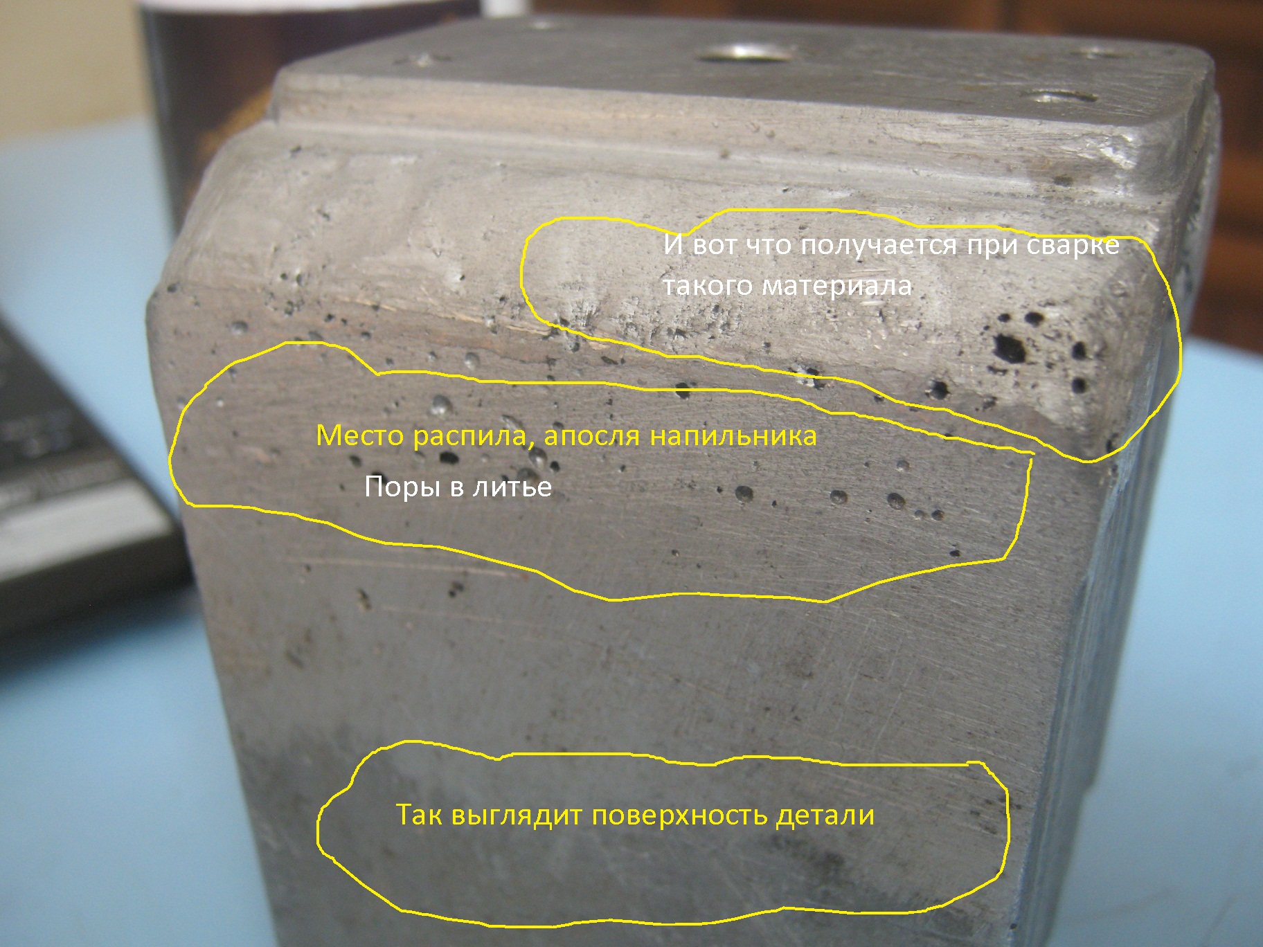

Вот заварил нижний крепёж настольной лампы, давно лежала и ждала пока доделаю сварочник, уж очень удобная лампа. Непонятный сплав попался, на изломе как чугун, крупная зернистость была и довольно лёгкий. Думал ничего не получится и не стал фотать перед сваркой, а нет, заварил почти нормально, правда корень процентов на 60 проплавил. Попробовал присадку которая вроде как АК5, не очень пошла, хуже схватывается с основным металлом, а вот 5356 довольно хорошо сливается. Ещё заметил если передержать дугу то этот сплав начинает как бы вспучиваться с боку от шва, будто его разрывает изнутри. Кстате, интересно что даже на самом малом токе дуга горела стабильно!
В таких деталях, я имею ввиду изделия в стиле "для народного хозяйства", часто бывает полно пор в литье, и сам сплав загрязненный. Собственно из-за пор может и вспучиватся, а может и деталька выпадать собиралась. Надо бы глянуть. На фотке радиатор диодов от Болгарского зарядного устройства. Сварил их в кучу для монтажа EBU 150 выпрямителя ММА-шника. Кстати поры бывают и в моторных деталях.
