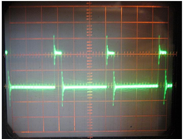

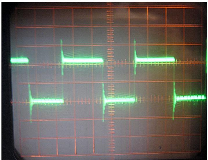

Большая просьба к Sam_soft. Проконсультируйте по возможности мои осцилы.Сравнивал с Вашими, чей-то сомнения одолевают...
Вывод 6 UC 5 микро горизонт, 5 вольт вертикаль
Вывод проца PB3 5 микро горизонт , 2 вольта вертикаль
Вывод проца PB1 5 микросов горизонт, 2 вольта вертикаль
Komrad писал(а):чей-то сомнения одолевают...
У тебя походу щуп куёвый. С делителем лучше пользовать и с корехтуром. Ткни в калибратор и посмотри.
А так вроде все правильно на осцилках.
Премного благодарен за ответ. Щуп в натуре кривоватый, хотя калибратор не искажает. Потому на него и не подумал. Да и осцилл тож Б/У, спецом купил под этот проэкт. Но лучше спросить,чем ерунду пороть. А с делителем картина и впрямь иная. :D
Komrad писал(а): Но лучше спросить,чем ерунду пороть. А с делителем картина и впрямь иная. :D
Правильно, лучше спросить чем заниматься подрывной деятельностью. :D
