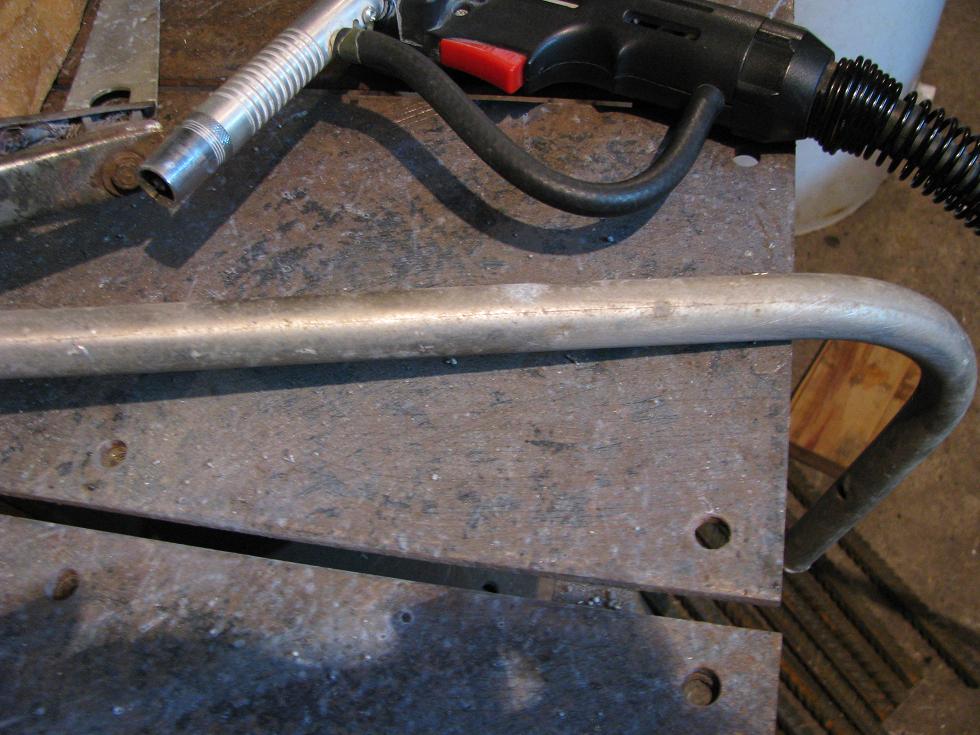

Отлично , а я что нидь выложу по алюминию МИГ. но это версион 203. Плохо то что практически нет никакого алюминиевого хлама. Все переварено либо в в металолом при изысканиях, либо приварено при ремонте, на латки в коробки, генераторы, интеркулеры, борта и тд . Хде взять - ХЗ. Видать нада ехать на вторчемет и скупать всё что блестит . Ну мож что нидь найду есчо дома, помню что хдета была раскладушка поломаная, есчо совдеповских времён. :)

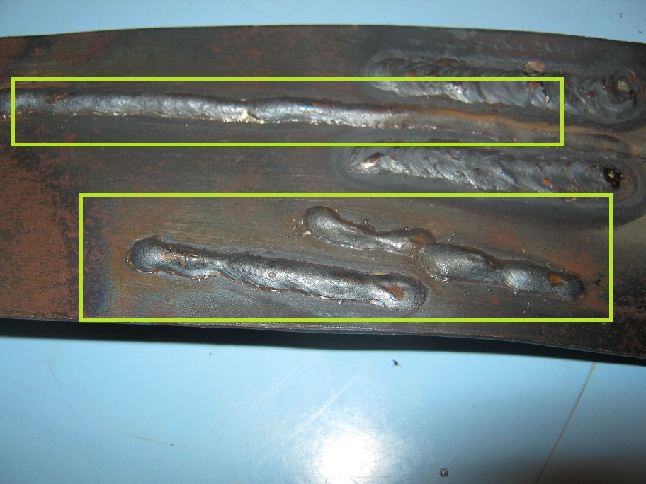

Да есть такое дело. Уголок был не закреплен, так его толкало при старте.
С утра пошол поварил вот етимhttp://svarmaster.com/p3304525-svarochn ... rnogo.html
Пробовал на крестовине кардана ваз, лежала просто на земле. При старте даже держать ее не нужно было, ниче не толкало.

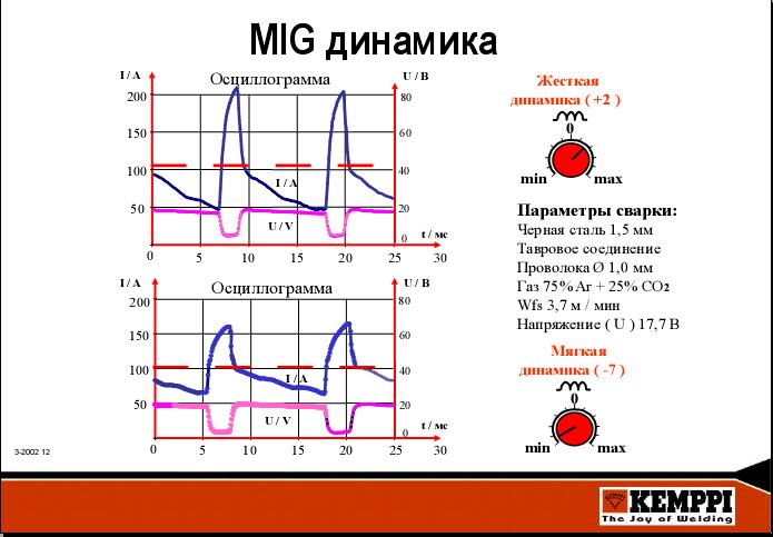

Мне сразу в самом начале показалось что недостаточная жосткость дуги в самопале. А жоскость дуги это и есть порог тока кз. Поэтому может Customs прав что здесь влияет ток кз? Sam_soft а калибровка тока тоже влияет на ток кз, если реальный ток заниженто иток кз будет занижен? И каким параметром в 202 версии ограничивается ток кз ?
Да и в той ПДФке что скинул Komrad пишут, что в зависимости от защитного газа и металла нужно менять жосткость дуги. Как я понял ето и есть ток кз, а напряжение при этом буд тем самым. Вот оттудова картинка.

Шо касаемо жосткости дуги, я на все сто не уверен, что вкладывает в это КЕМПИ ,и что за этим стоит у них, но думаю что примерно то что и у меня - отсечка тока. Регулится в последних прошивах Pon+Pof. Максимальное его значение - это то что забито в ипроме ep_max_tig_current - 230 ампер. Что будет реально, зависит от того была ли калибровка на этом токе. Если нет, то судить что реально это 50 на 50. Может будет больше а может и меньше. Если в схеме не было никакой самодеятельности, то реальный ток КЗ будет 260 -270 ампер. Если мало, то можно немного добавить, перебить константу на 250 и проверить калибровкой. Ток КЗ будет примерно 280 -290 ампер.

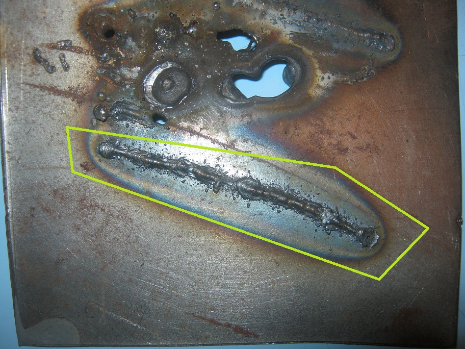

Эта ВЕНТА и тот ЗУБР, который я выше выкладывал-одно и тоже. Работает жесче самопала, это правда. Мне на ремонт его принесли. Какой-то умелец подключил дроссель так, что при переключении кабеля на МАГ он (дроссель) исключался из цепи. Аппаратик варил, но очень коряво. В конце концов тест-драйв полуавтомата приятно удивил. Сохранил образцы, на всякий случай.
Дроссель отключен
Дроссель отключен
Komrad писал(а):Работает жесче самопала, это правда. Мне на ремонт его принесли.
А шо лучше, жоще , мягче ? Наверна таки с регулировкой получше.

Пайду раскладушку искать.
sam_soft писал(а):А шо лучше, жоще , мягче ? Наверна таки с регулировкой получше.
С регулировкой однозначно получше. Задачи по сварке бывают разные и нужно подбирать по ситуации. Образно говоря, если жесткость изобразить в процентах так
для большинства задач лично я предпочту уровень 70-80% от максимума, как самый универсальный.

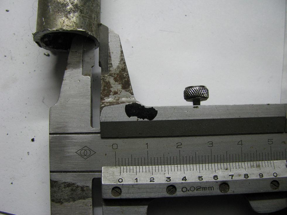

Нашол и отпилил кусок, адин хрен ей кранты
Достаточно тонкая зараза, раскладуха эта, . Пропалить - запросто. Это не ТИГ хде всё под контролем, хде видиш когда провал ванны будет .
