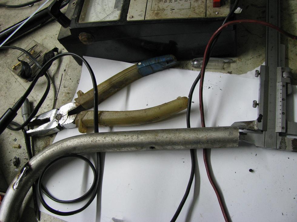

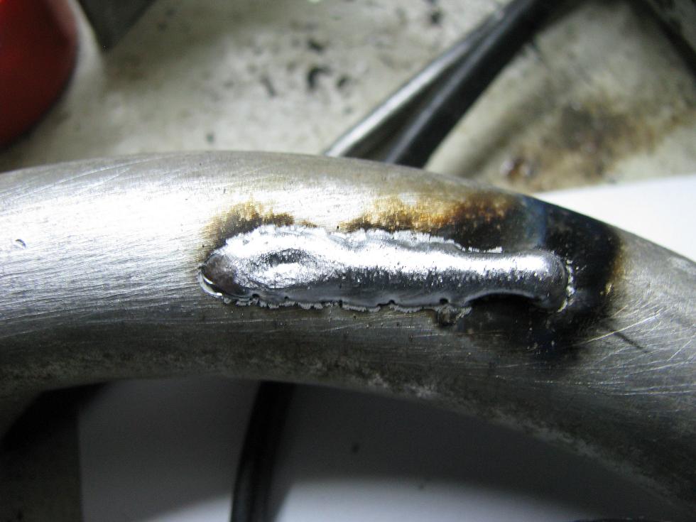

Детально, сварка. Особо не драил запцацки от кроватки, а надо бы. На ТИГе ИМХО с этит делом проще. Хавно всплывает наверх, а МИГ наоборот, топит его подачей проволки. Зона очистки видна, почти как на ТИГе. Это признак того што працес близок к истине. Если не видать - значит член. Вобщем всё как писалb Сахалин и Шубенин
. У Сахалина кажыся ЕСАБ а у Шубенина Phoenix EWM .
Старт холодноват, и кривоват. Да и стоп тоже. Апосля NY займусь этим дело. Мысли есть коекакие. А ващето с МИГом колупаться можно до бесконечности. Степеней свободы слишком дохера. Не зря мировые брэнды походу просто скрывают данные по процессу. Оно и понятно, это все бабла стоит и времени. Я спалил уже 4 катушки проволки и балон аргона. Ну не все ушло на иксперименты, кое что и по делу. Но сётаки, нахаляву нихто и десять баксов не дал на катушку проволки.

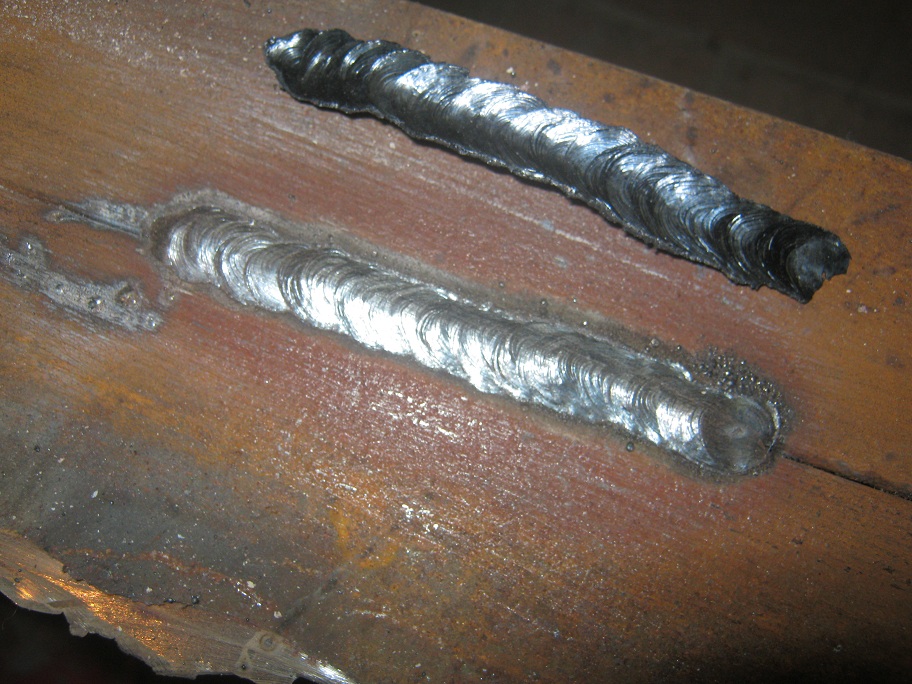

Как и обесчал,поработал с МАГом, есть видео и фотки. Не все качественно, потому как видео снято фотиком, оператор и сварщик-одно лицо. Сразу хочу сказать,что прошивка залита U-4 и пользуюсь ею уже давно. Сварочник эспериментальный, его фотки на 128-ой.Кроме того время от времени пользуюсь им. Потому с прошивками поновее не работал. Попозже залью 203-ю и сделаю подобный отчет.
На ММА особо останавливаться не буду, там все видать без лишних слов. Тем более прога претерпела изменения. Электроды МОНОЛИТ РЦ-11, швеллер 10-ка, ток 65 Ампер. Сюда добавлю тока фотку шва, потому что на видео не четкое изображение.

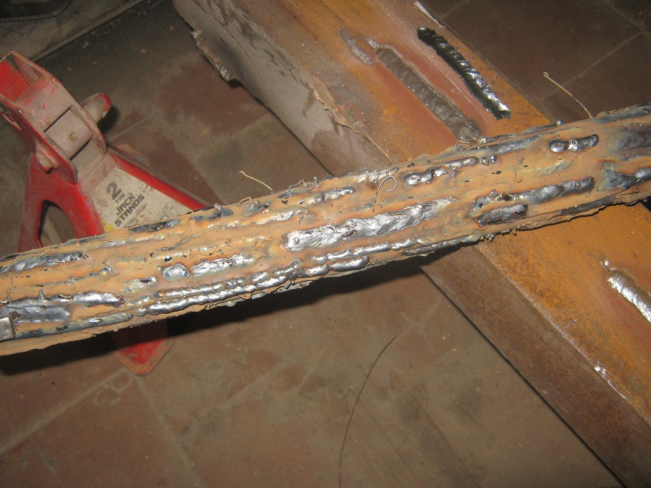

А вот МАГ поначалу показал фигу, и варить напрочь отказался.Подобную ситуацию описывал Customs и если-бы я лично ранее на этой-же прошивке не варил МАГом-не знал-бы что и думать, ведь разница только в калибровках. В общем, пока разобрался что к чему, испоганил отрезок трубы, но результат все-же получен.
При максимальном значении Us проволока просто накаляется и ложится на деталь. При снижении значения Us до 140-134 проволока даже не искрит. А вот когда Us=132 – совсем другой колинкор. По моим ощущениям при этом жесткость максимальная. 150 Ампер получено при задании 23.5 Вольта и скорости подачи порядка 12 метров, точно посмотрю завтра, завтыкал. Подавалка от моего самопального бодика, и никогда во время работы регулятор скорости так далеко на накручивал.
Sam_soft, вот дальше мне чуток не понятно. Это так задумано или все-же калибровка не совсем точна. Ток более охотно регулируется не заданием напряжения, а ,есно, скоростью подачи и изменением Us, причем от Us зависимость сильная. На видео УГОЛОК ток около 130 А, напруга 23 В, Us=132. А на видео ЛИСТ толщина металла 0.8, ток 80-90А, напруга 19 В, Us=100.
