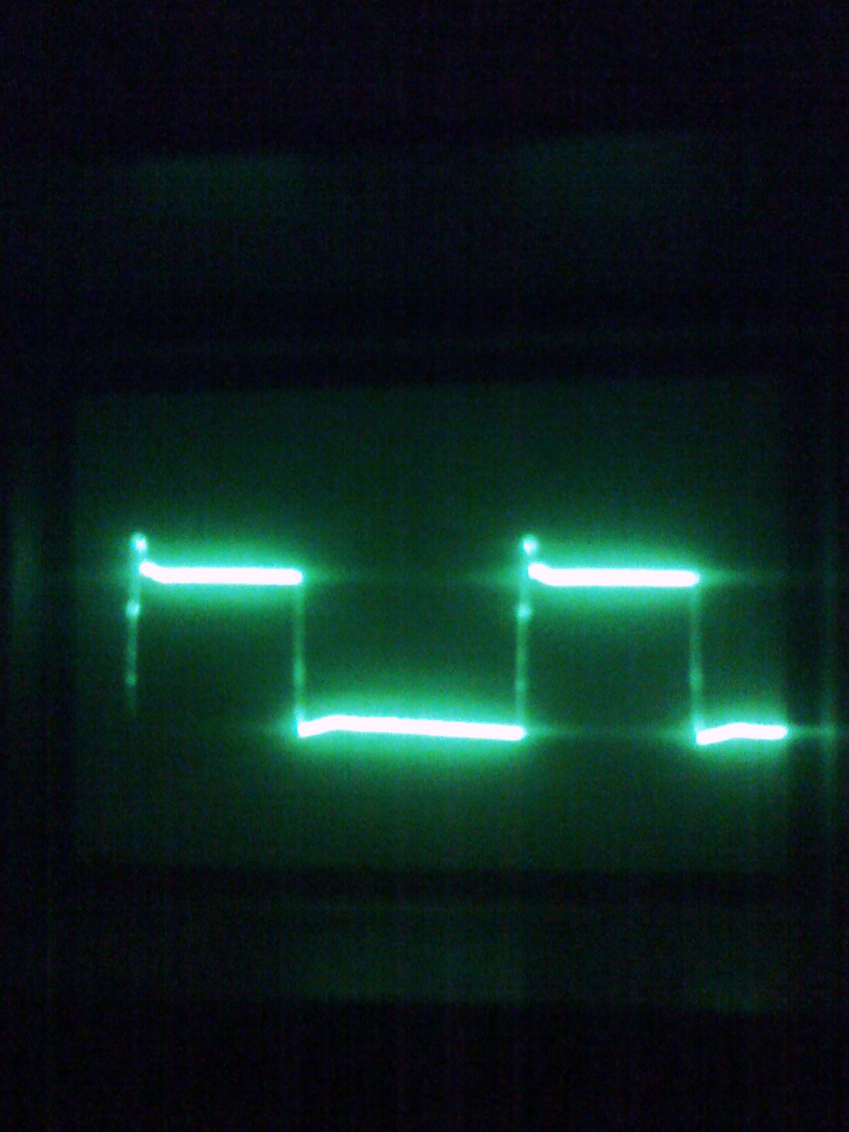

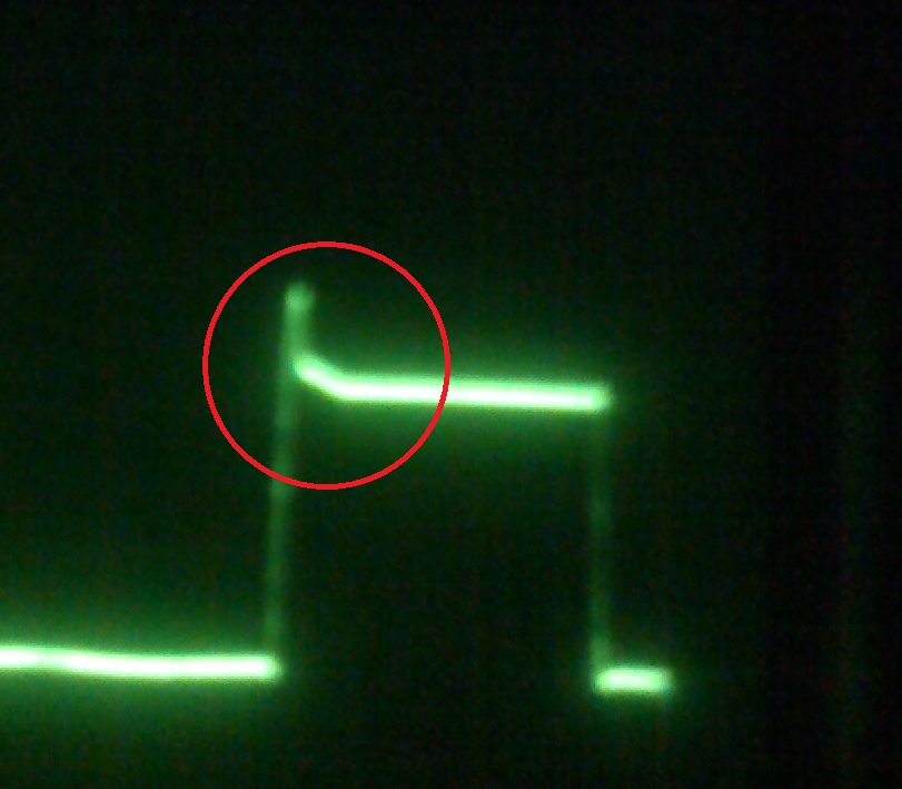

Я пока собрал апарат на старой управе собираюсь и по новой но возникла такая ситуация- не нравится сигналы на ключи. Всплески как будто большие и когда выпаиваю 1 ком (тот что паралельно с кс213) сигнал становится красивым но с 1Ком какойта наклон ка это видно и на картинке. Скажите пожалуйста новечку такие всплески должны быть и вообще с такими сигналами будет работать сила или нет. Если нет как исправить?
Чтоб не забыл ети сигналы без подачи напряжения на силе.
С 1ком
С 1ком
Без 1 Ком
Без 1 Ком

Я думаю что сигналы исправил. :D Это так или ешчо крявые? ;)
СЕМ ешчо один вопрос: Закончил часть сварочника пока на старом управе - Управа,сила и трансформатор. На старом управе в ММА режиме сигналы нормальные как на картине. Когда переключаю на МIG или на TIG на 6 ноге UC пропадает сигнал, хотя с МК сигнал на 4 ноге UC идет (идентичные на TIG режимы как ММА и чуть разные на MAG) и на 1 ноге UC изменяется напряжение. Это нормално или косяк? Если так в чем может быть проблема?
Shalvaka писал(а):Я Это нормално или косяк?
Нормально.
У меня на ключиках такая же осцилка,работает как миленький.
