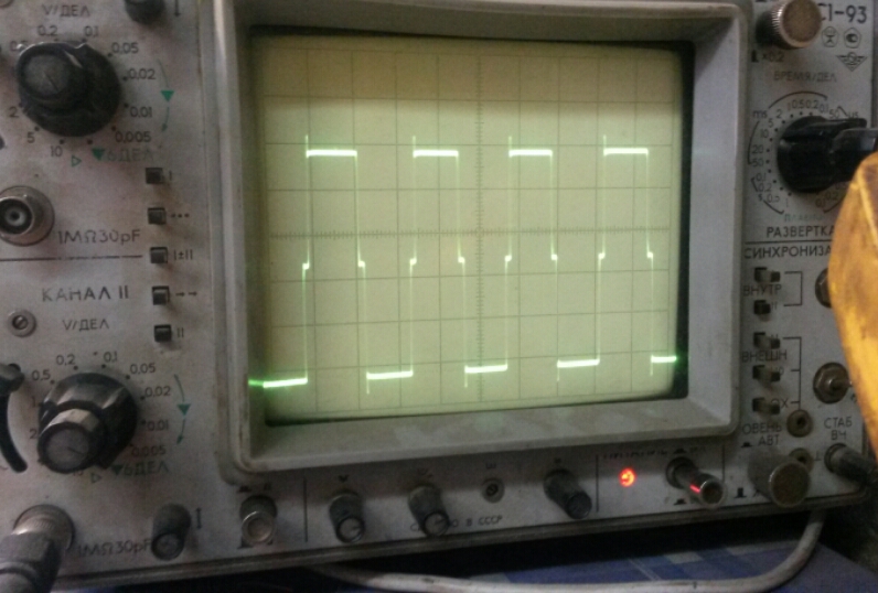

Спешить не нужно. Все делать пошагово. Надо было сделать осцилку на затворах и кинуть сюда. Осцилка одинаковая на всех ключах, но на диагоналях ключей они в противофазе обязательно. Кроме того, встречал сварники на подобе твоего, с сильно завалеными фронтами. Ставь четыре ключа, вместо +300 запитай , пусть 20-40 вольт от источника 3-5 ампер и сделай осцилки . Будем думать.

На 2 транзисторах что уцелели осцилки вот такие ..ну не прям эти но по форме такие после того когда уже выпаил ключи .а на остольных жутко не понятные даже засинхранизировать не получалось.Думаю плату ТГР копать нужно как считаете?

Спасибо Komrad что помогаете я в импульсной техники не селен пока.Простите за может не очень корректные вопросы.Ну учусь с удавольствием :D
