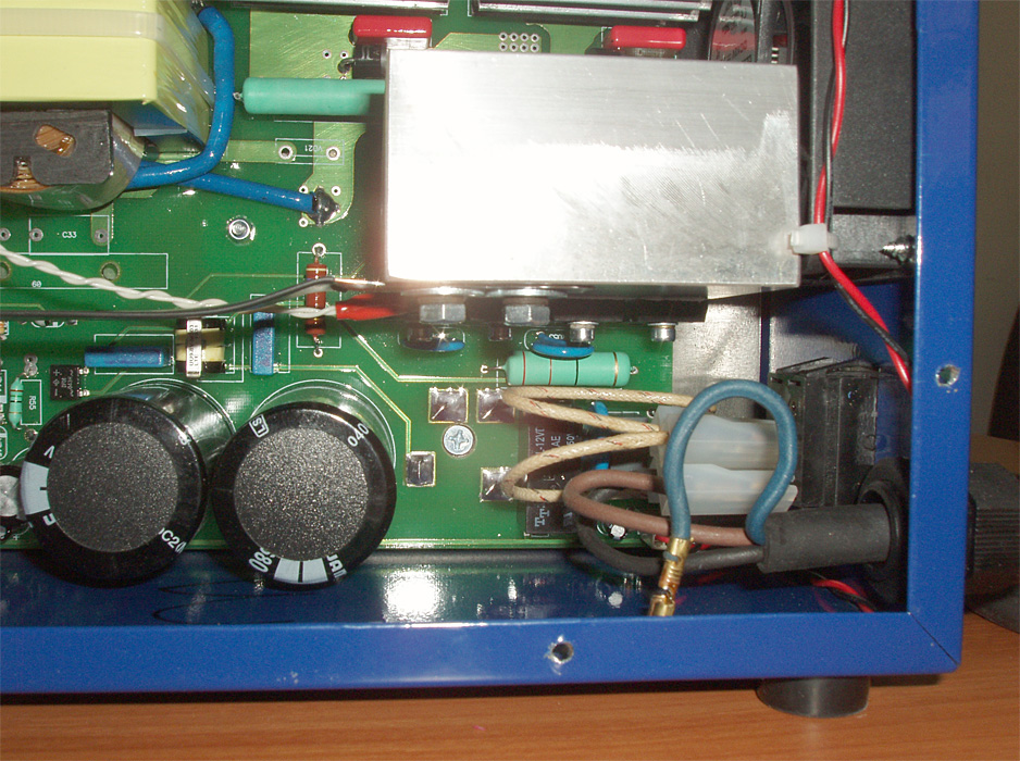

Не сочтите за приставание,просто ради информации, вот фрагмент схемы ИИСТ-140, и соответствующее фото внутрянки.

Komrad писал(а):вот фрагмент схемы ИИСТ-140, и соответствующее фото внутрянки.
Вот тут ваще непонятки, нафига ставить варисторы на 150 вольтов если диоды 400 вольтовые. Если интересно могу расказать как спалить варистор в этом девайсе.
