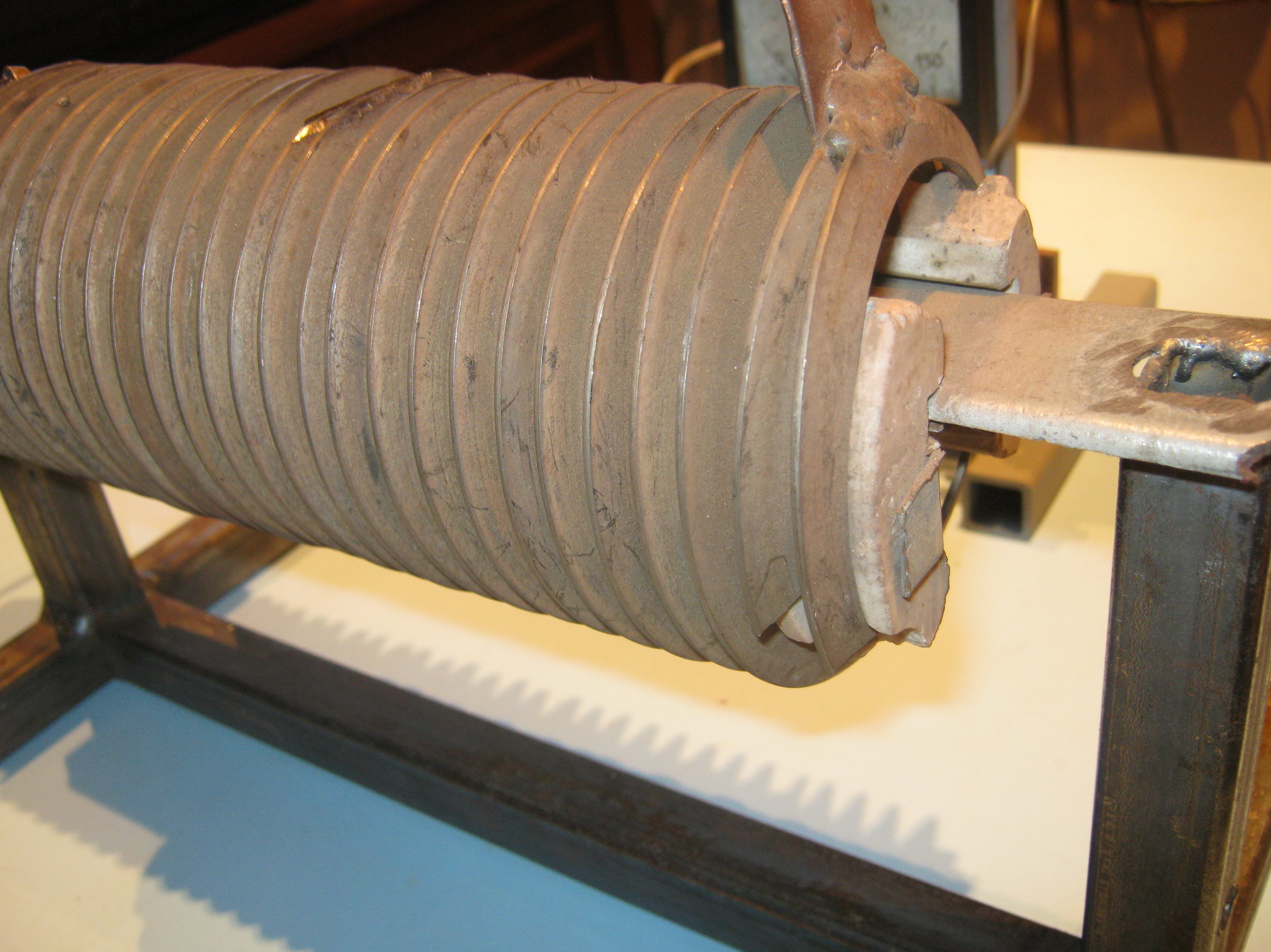

Что-то определенное смогу написать завтра. А пока балластер еще не остыл, и не сделано никаких выводов. Константы помелял,прошил. Напряжение на С14 0.83 Вольта при задании 180. Ампермерт по- прежнему упорно стоит на своем, то есть 60 А. Но балласт начинает интенсивно кидать дымком секунд через 15 груза. Посему возникло подозрение в "добросовестности " самого ампермера ( балласт 0.5 Ом 12 квадрат). Завтра на работе возьму ешо один, посмотрим...

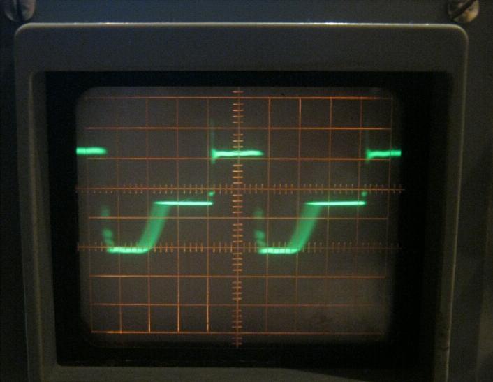

Ну вот когда балласт задымел, возникла мысль глянуть осциллом что там на вторичке, и какой к.зап. Фото ниже. Думаю снижать сопротивление балласта, по совету Custom сделаю Тт 100 витков. О результатах отпишусь, мож кому интересно.
Холостой ход
Холостой ход

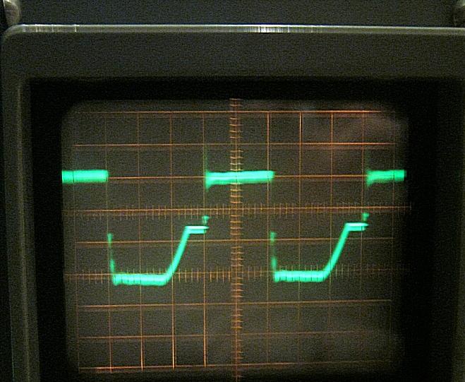

Это при заданых 15. По ампермерту 35.

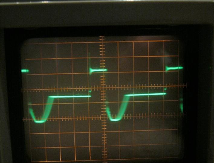

Задание 90 А. Заполнение более не растет при увеличении задания. Горизонт 5 микро

Komrad писал(а):Думаю снижать сопротивление балласта,
У меня похожий балласт состоит из 18 витков. На всю длину максимальный ток (по памяти) был в районе 110А, при этом заполнение уже на максимум. Для калибровки тока не нужно выжимать с аппарата 28В при 180А. В режиме ММА он работает как стабилизатор тока и ему пофиг какое напряжение на выходе. Для калибровки вполне хватит вольт15. Это будет около 3 кВт. Можно спокойно экспериментировать на домашней сети.
Уточните,плиз.Балласт на всю длину в два проводника параллельно, или проводники последовательно?
На моем было навито два отдельных проводника, из расчета в параллель. Но я обрезал два вывода,третий оставил. Получилось последовательно, 0.5 Ом., может потому и упор на 60 А.

Komrad писал(а):Уточните,плиз.Балласт на всю длину
Мне, скорее всего, попался кусок такого балласта. И под всей длинной я имел ввиду один проводник из 18 витков.
Понятно. Спасибо за консультацию.

Имеется два момента. 100А-ный рубеж таки достигнут путем уменьшения сопротивления нагрузки до 0.35 Ом. Дальше снова упор, но план действий на завтра есть, посмотрю что получится. 100 А выходит и на родном, и на рихтованом Amator ИИПРОМах. Поведение рихтованого мне нравится больше и вот почему. На задании 15А ток 35. Подьем задания выше 40 фиксируется амперметром с несовпадением 5 А вплотную до сотни. Т.е. задание впереди тока на 5 А, что вполне приемлемо. У родного при задании 15 имеется около 25-ти, но дальше расхождение. Второй приятный момент: похоже силовая часть сотню держит без локальных перегревов. Нужно охлаждение балластеру придумать, а то 10-ти минутный забег он не выдежит. ИИПРОМ от Custom соединил с 207-ой,но сдается мне они не дружат. Завтра попробую с 209.
