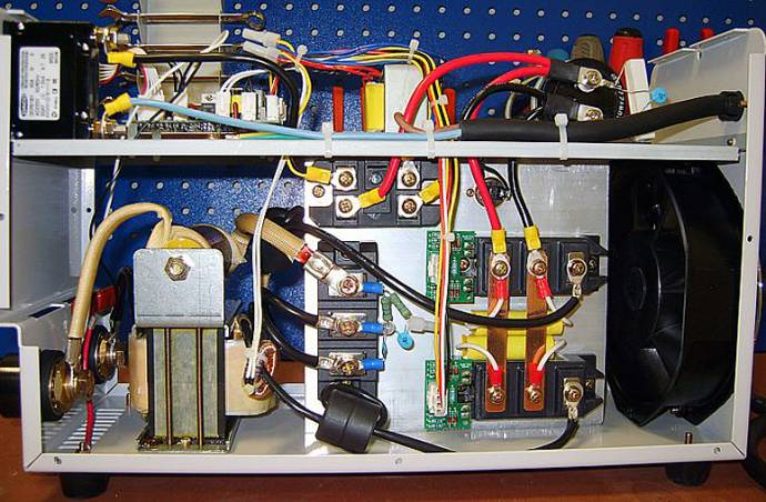

Что касается видео. ИМХО.Мощи хватает и аппарат похоже не хилый, но с заявленным током они погорячились. 225 Ампер для электрода 5-ки по таблице, а там 4-ой валят, это ближе к резке должно быть. Плюс к тому шов делает широкий,да и время на сгорание электрода...А габариты и вес дело такое. Была где-то фотка импортного ММАшника, один электролит на входе, ключи - модуль. В том корпусе места свободного для двух сварочников. Если найду-выложу.
Если и то и то косой мост, в чем тогда разница - правильно!, в рекламе.hantmaster писал(а):... утверждают что макс ток 270А Подскажите ет правда или нет или у него фаза с которой спокойно 30А снимается...
ЗЫ может немного в выходных IGBTах
