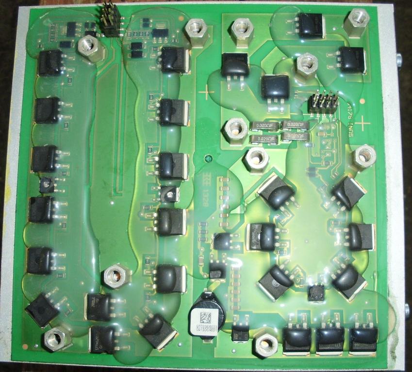

Приволокли сегодня гусми тиг ас/дс 207 со встроенным ККМ. Сам ККМ разбросан по платам , пока что достал силовой модуль . Транзисторы ККМ стоят кружком 6 шт, ниже- диоды .
