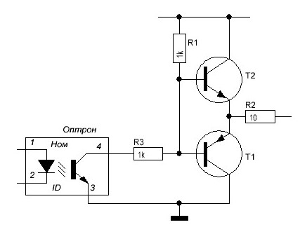

Где то так

kava писал(а):Петрович, а что T1 делает, или просто по х не отзеркалил.
Да, конечно. Исправил, но всё-равно это лажа, резисторы 1к во первых.... Ваш вариант боле жизненный, но нахрен это всё? Надо всё-таки савить отдельные 3120 и будет дешевле.
А эта АВАГА ваще 3 транзистора попрёт.
Petrovich писал(а): Надо всё-таки савить отдельные 3120 и будет дешевле.

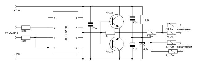

как выходы согласовывать если у каждого IGBT свой драйвер? если правильно понял суть.По этому лучше один мощный драйвер входы и выходы паролельно и симметрично соединить
3120 с ключами тянет 6 IGBTов легко, правда надо компановать правильно. Буду попытаться 8 но по 4, на комповых радиаторах и 4 на очистку, т.е. 6 модульков совсем одинаковых. На каждый канал свой преобразователь на модуле, и все от единого для питателя (БУ,DC,AC).
kava писал(а):3120 с ключами тянет 6 IGBTов легко,
Под "ключами" что надо понимать?
Вот енто, но с другим питанием +17/-5 и без стабилитронов. Еще надо помоделить.
Не хочу показаться не вменяемым, но просмотрел все еще раз, потому как червь сомнения во мне завелся и грызет со словами - ты че-то не так сделал.
В прицепе схема с соседней ветки, на выходе драйверов, похоже, повторители. На фотке тех-же драйверов,что на 2-ой странице, эти повторители организованы на транзюках в корпусе то-92. Какой разрядный ток осилят такие транзюки - еще вопрос.
В общем, как получу положительный результат - отрапортую.

PAVEL писал(а):...как выходы согласовывать если у каждого IGBT свой драйвер?
А я не понял, что там согласовывать? Вы имеете ввиду неодновременное открывание драйверов? Возможно, но зато проводники на затворы будут короткими.
Petrovich писал(а): Вы имеете ввиду неодновременное открывание драйверов?
Вот это и имел в виду открытие будет не одновременно нагрузка распределится не равномерно будет перегрев IGBT,в литературе пишут в таких случаях выходы соединять через дроссель
