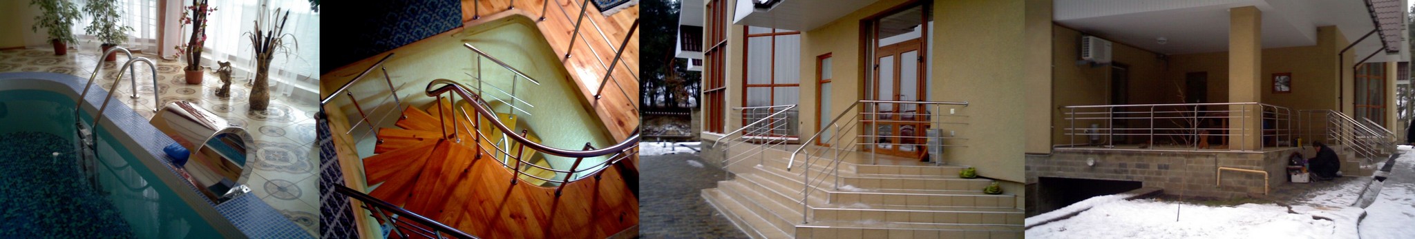

В качестве примера работ вот это... (зеркальная струя из троечки и 0.8 сварочная проволочка MIG/MAG смесь MIX1 она же K2, остальное TIG проволочка свитая дрелью из пары штук 0.8 – дешевле, чем покупать рубленую присадку).
Это домик Прохора или Берёзы?kava писал(а):В качестве примера работ вот это... .
Снимаю шляпу с реверансом, шикарная работа.kava писал(а):В качестве примера работ вот это...
Не удивлюсь, если это домик , скажем, хозяина торговой точки на Барабане, или где-нить еще...Petrovich писал(а):Это домик Прохора или Берёзы?

Не сомневась што сделано на уровне, но швов только не видать, или у меня со зрением совсем хреново.Komrad писал(а): шикарная работа.
Фотки там либо для себя, в коллекцию, либо как пример работы для новых заказчиков. И скорее всего швов никому не заметно, разве изнутри.sam_soft писал(а):, но швов только не видать, или у меня со зрением совсем хреново.

Komrad писал(а):Не удивлюсь, если это домик , скажем, хозяина торговой точки на Барабане, или где-нить еще...
Немного круче, там только озеро пару Гектар несколько раз переносили (в дизайн не вписывлось).sam_soft писал(а):но швов только не видать, или у меня со зрением совсем хреново.

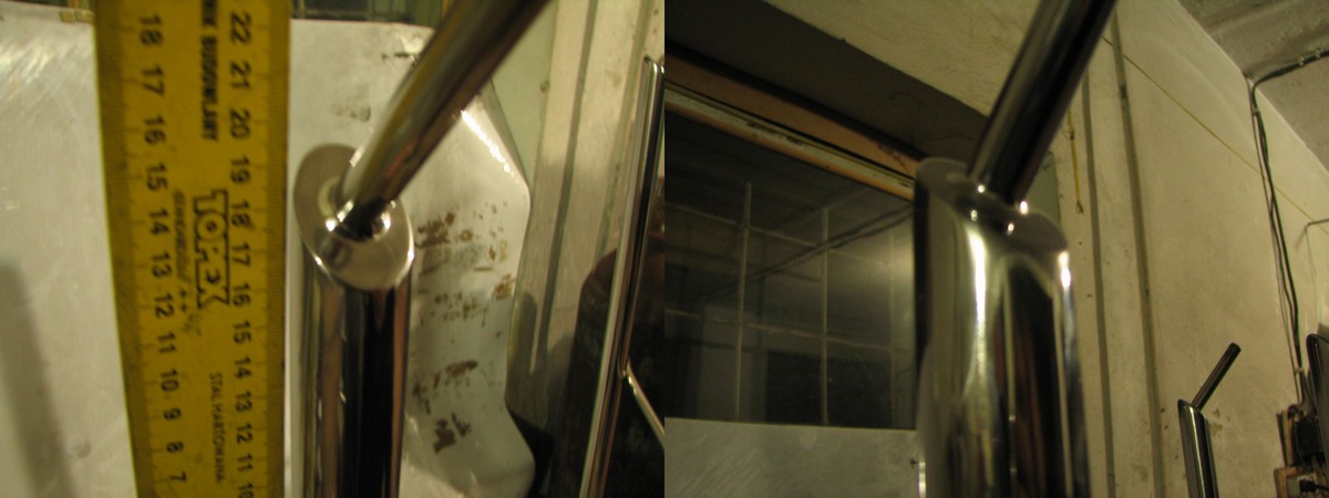

Швов нигде увидеть невозможно, пост шлифовка и полировка потом до зеркала все - подрезки, прошлифовки, ямки, недопустимы, тупо радиус обработки около 3мм, потому шва увидеть нельзя выглядит как монолит. Почти весь караван в нержу одевали - отбойники, перила, ограждения, фонтан, вообщем почти все где сварка, ну и чернуха пожарная и запасная была , требования по приемке то же очень жесткие, любая точка, шарик, недополировка и весь договор на пару месяцев на устранение, а их больше десятка было. Если не стер найду швы.
Нашел
Качество фоток не очень, сделано КПК ASUS P535 20.09.2007г
стойки ограждения лестницы в доме
