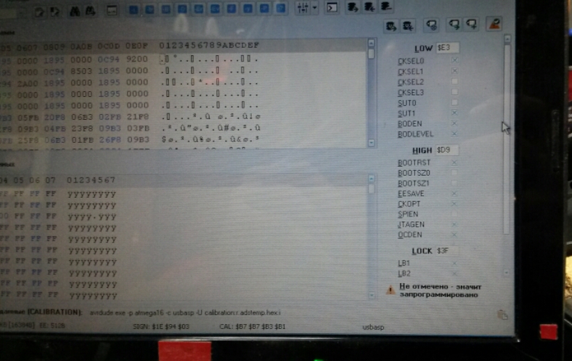

geleon1 писал(а):Попробуйте отключить фюз JTAGEN. Если у вас светодиоды подключены порту С который отвечает за джетаг.
Сегодня проверил фьюзы, JTAGEN отключён.На всякий случай кидаю фото.
