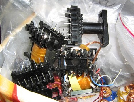

5. Брал в Риге на фирме Ормикс как ETD-29. Сам заметил, что не очень соответствуют размерам по программе SMPS-dezign. И по даташитам Epcos тоже не очень-там десятая, тут не очень...решил, что так надо.
А вообще такие были, вот они. Считайте ноги, но я не сомневаюсь, что это дешёвая крутка под Epcos.

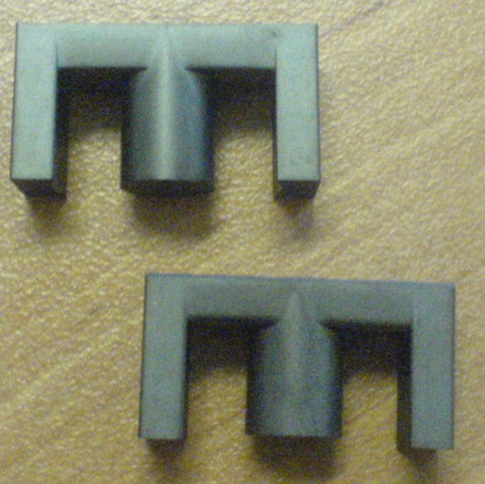

Ну тому, что Вы прислали у меня ни один сердечник не соответствует. Там у EPCOS Вообще полная чихорда. Вот на фото 2 сердечника. Один покупал(как уже писал) в Риге (что левее), а правее в Москве в Чипе. На Чиповском хоть написано N87, но про Епкос ни слова, а брал по накладной как Епкос.
Среднее ярмо у Епкоса-9,55мм, у Рижского 9,4. Ширина 29,9 и 29,6 соответственно и т.д. А заявленное ярмо у Епкоса-9,8мм.

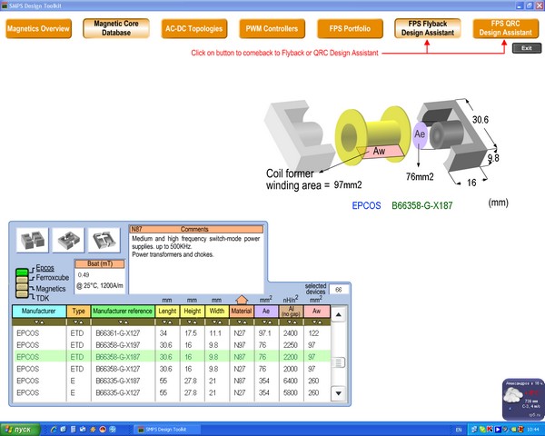

В общем у кого какой есть. А ноги поправить на печатке не проблема. Верхний рисунок-это Епкос по программе моделирования импульсников SMPS-design.
Там ширина сердечника 30,6мм.
