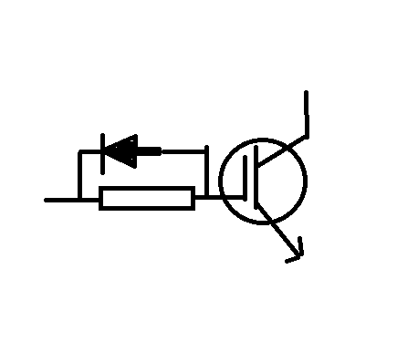

А если RD цепь на затворе?

типо так примерно

vanya писал(а): А если RD цепь на затворе?
Чтота непонятен твой вопрос заданый в купе с моей цитатой. Физику не обманеш. Соклька напруги накачал, столько пропорционально и зарядя снимать и придется. И как ты его будеш снимать - не важно.
А то что ты нарисовал - такой подход часто используется . Это куда лучше чем просто резюк, если емкость затвора не мизер. Только нужно следить за тем чтоб сам диодик не пукнул и схема которая драйвит транзюк тоже была способна принять значительный пиковый тока разряда емкости затвора. Вот все.
