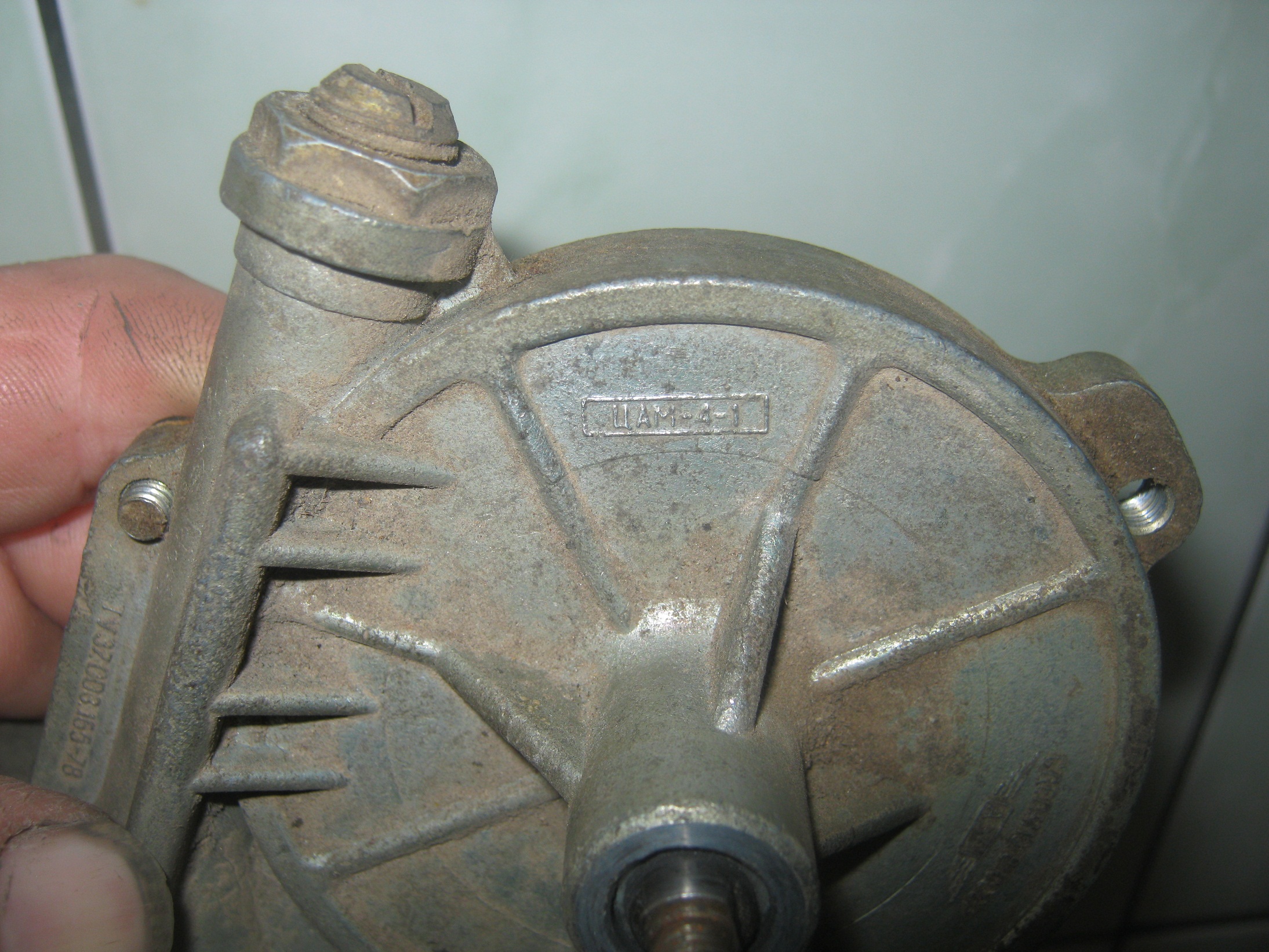

Komrad писал(а):А на деталях с цинком не пробовал поджигать дугу, на том-же ЦАМ.
Вроде как не пробовал, но очень хотелось попробовать. Ещё бы знать где этот ЦАМ используется чтобы найти его для пробы!

Evgeniy-free писал(а): Ещё бы знать где этот ЦАМ используется чтобы найти его для пробы!
Корпус редуктора стеклоочистителя от Советских авто , ЦАМ-4.

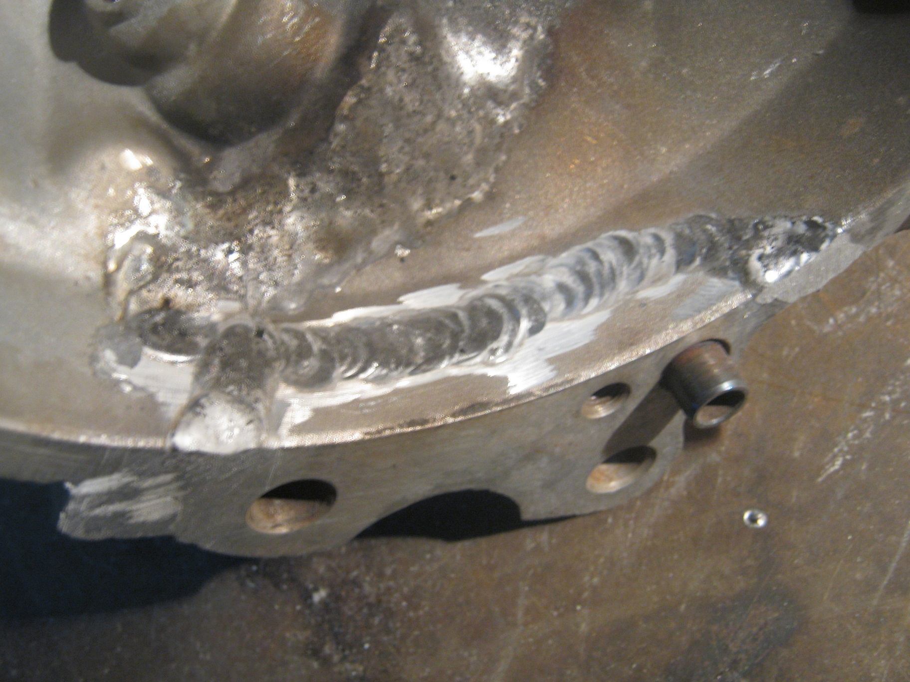

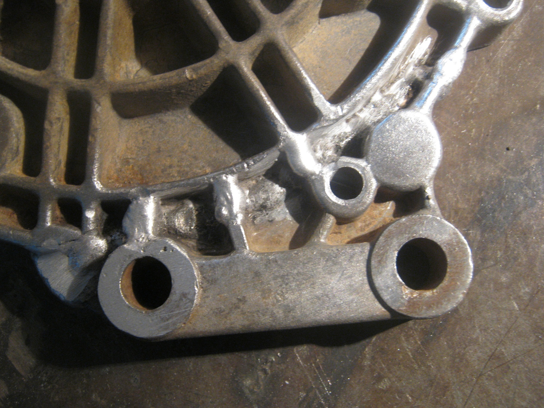

Сегодня, например, варил картер сцепления от коробки передач "Таврия". Магний 90% (МЛ5). То же интересная тема.

Sinner писал(а):варил картер сцепления от коробки передач "Таврия". Магний 90% (МЛ5). То же интересная тема.
Пока не попадалось, ничего не могу сказать. У меня все больше диски, на втором месте поддоны, головки цилиндров с кавернами. Коробок мало делал. Вместе с сегодняшней три штуки, все Вазовские. А вообще иногда поражаюсь разнообразию алюминиевых деталей и изделий требующих ремонта. Приносят от примочек орехи колоть :) до алюмовых глушителей к 50-ти кубиковым авиамодельным движкам.
Мой шов нижний
Мой шов нижний
