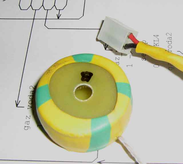

Всё зависит от конкретного феррита, но вот что у меня.

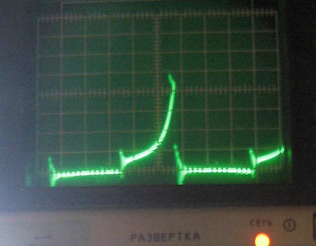

22 витка_1 ампер
22 витка_1 ампер
14w_7 amper ну явно много
Не то слово что многа, акуенно многа тока. И виток- два тебя не спасут. Либо феррит савсем дерьмо, либо таки он не размагничивается ниграма и работает с односторонним намагничением, для последнего случая индукцию более 0.1 лучше неиметь. Проверь таки фазировку первичек на всяк случай.
sam_soft писал(а):.... Проверь таки фазировку первичек на всяк случай.
Проверил, отключал обмотку размагничивания, линейный участок уменьшается на 20% и пропадает колебалка после импульса.

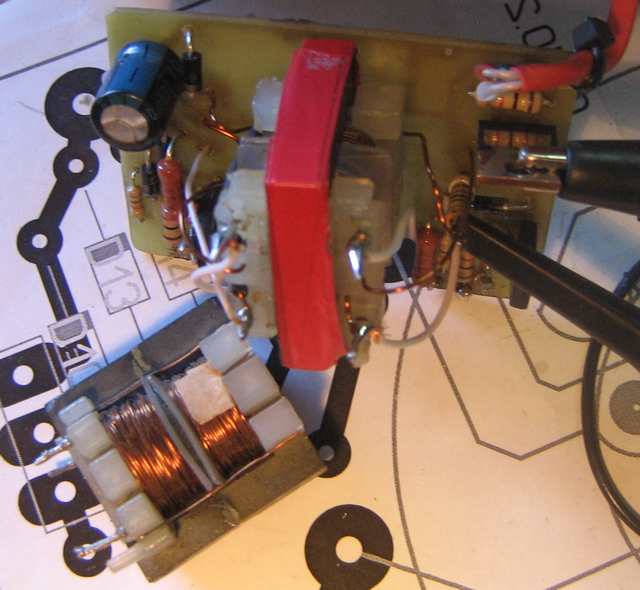

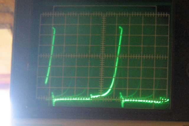

Но шоб не быть голословным, не поленился. Ужо было раз, курочил сварник шоб Customsy показать осцилки на ключе, и то что они без всякого мусора. Щас в последни раз, раскурочил силу от плазмы там точ такой вероянт с тем трансиком о питнацаци витках ( фотки его уже скидывал хдета не так давно ) и сделал тож самое что и ты, не поленилси, перешил проц скинув частоту до 38 кил ибо в плазме поболее. 0.22 ома в цепи соурса. 5 микросек 0.2 вольта на клетку.
Да, колечко моё чуть толще, сечение 8 на 8 мм вроде. Но твоему трансику и 80 килогерц будет мало. Судя по твоей осцилке заполнение 5 микросек ему само то, то биш акурат 100 килишков
осцилка на 0.22 ома в ципи соурса
sam_soft писал(а):...Я в этом бандитизме более не участвую....
А на этом и всё. Ответ получен. На Вашем кольце ток до 1 ампера.

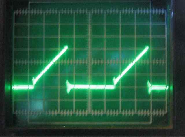

У меня за окном г. Александров, а это не только столица Руси 18 лет при Грозном, а ещё и знаменитый завод "Рекорд". Завалялось у меня несколько таких дросселей от БП. Намотал 4х15 ПЭВ-047, получил результат просто лучше не бывает. 1,5 ампера с отличной линейностью. А изоляция ваще красота.
....а у меня и ДТ на этой же дряни, так любовно упакованной.....
.JPG
1,5 ампера
1,5 ампера

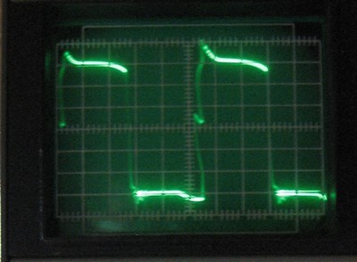

Петрович, а как теперь осцилки на затворах?
