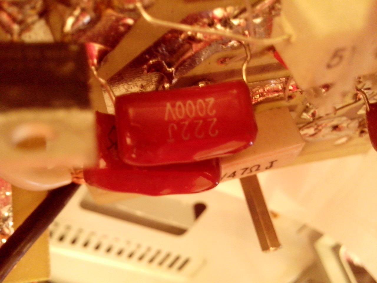

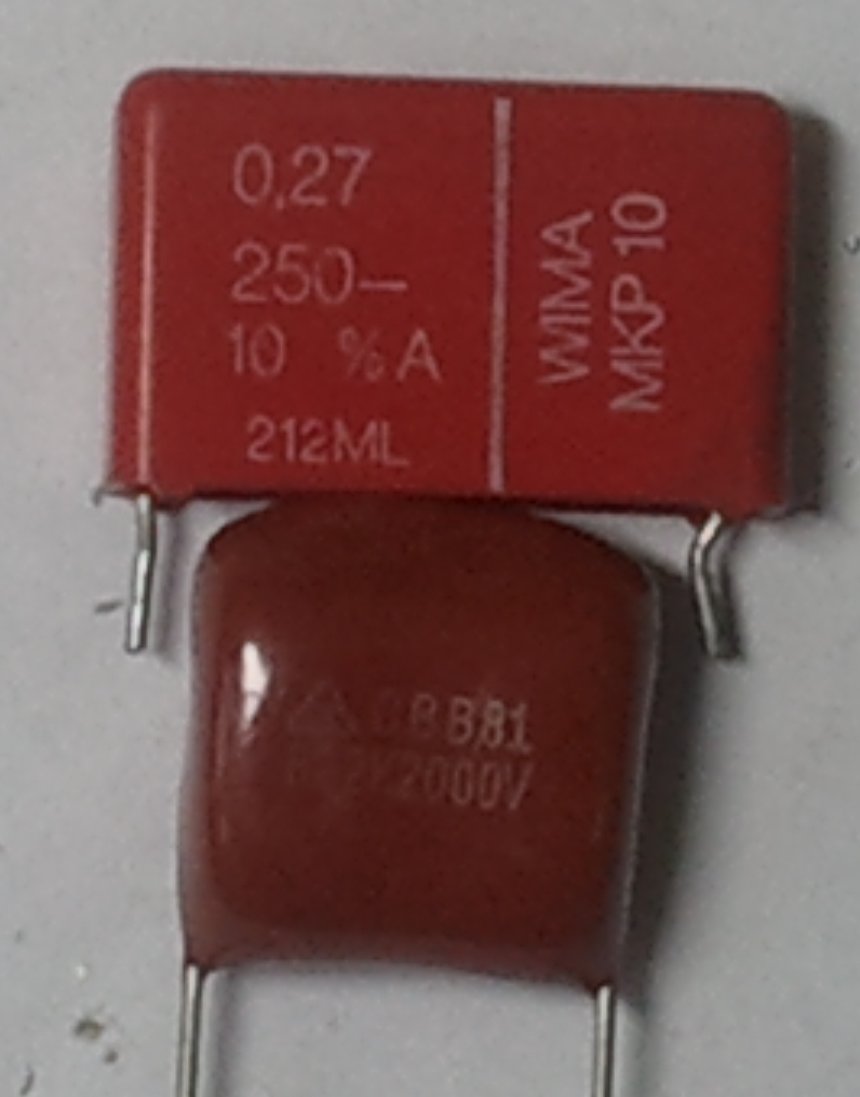

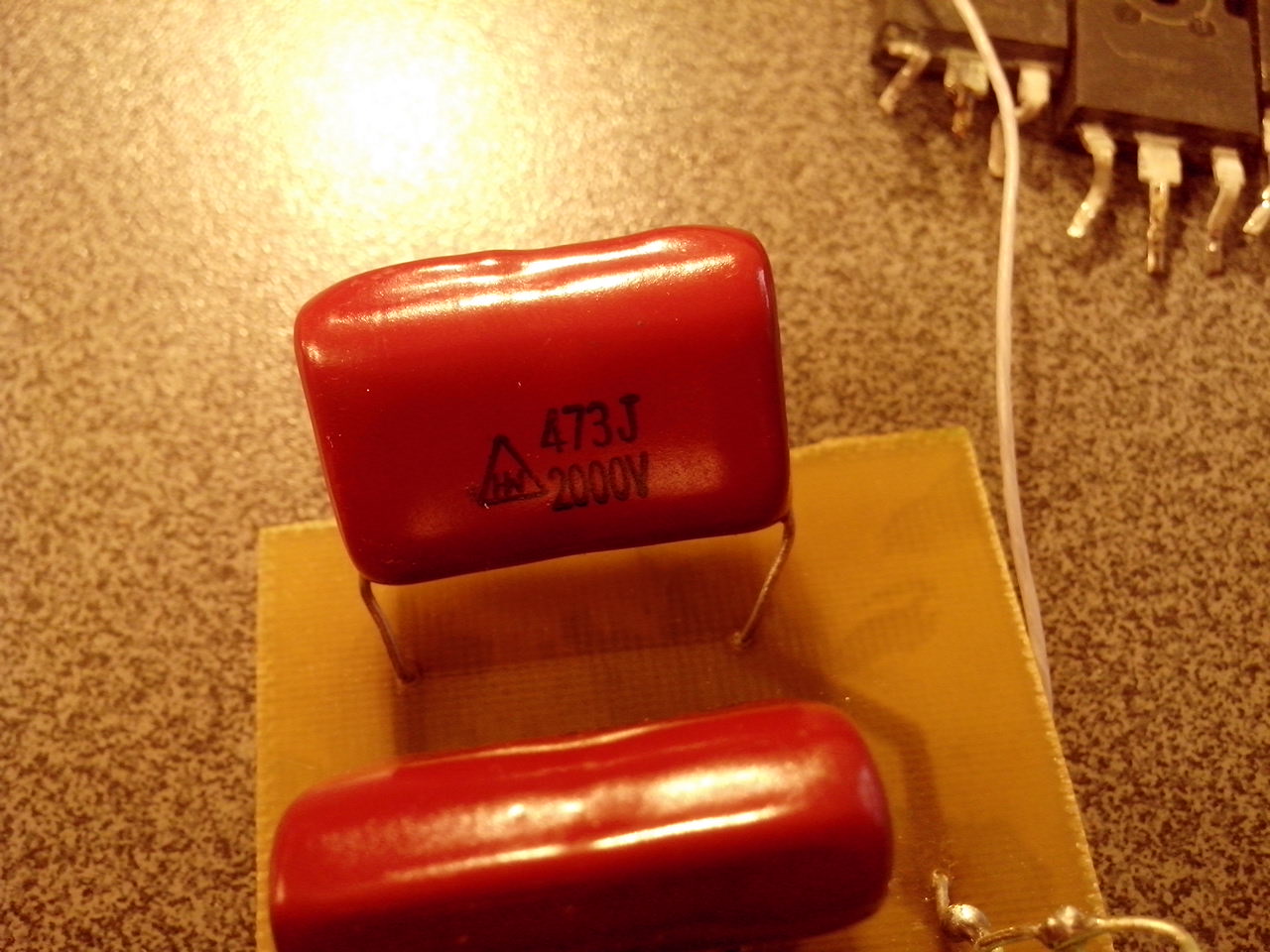

Выкладываю обещаные фотки конденсаторов.
На первом CBB81, куплен у телевизионщиков. Проверил - работает. Пошел забрал все!
На втором CBB81, куплены в наших доблесных магазинах. Неработает на коротких импульсах.
Обратите внимание на маркировку!

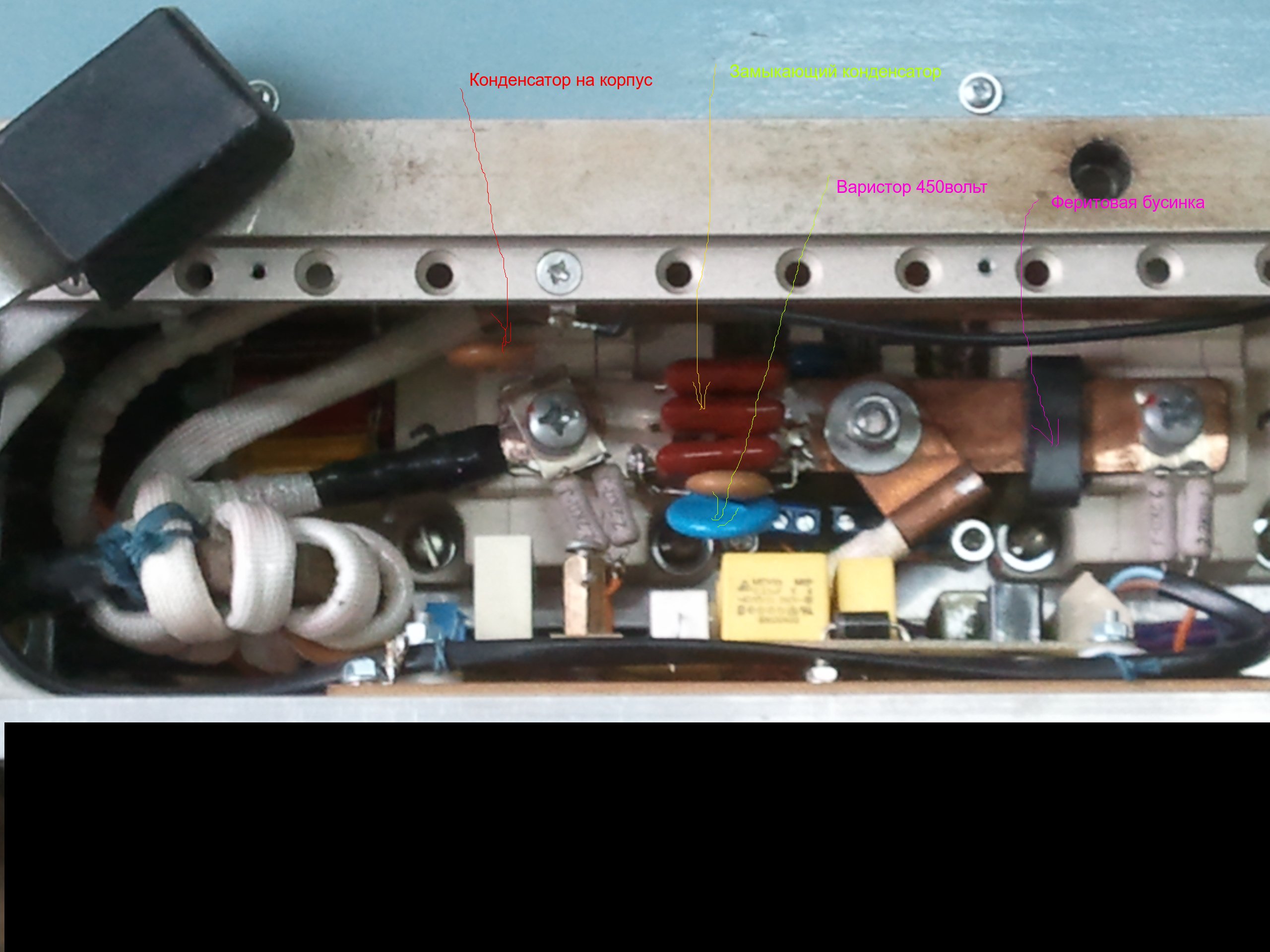

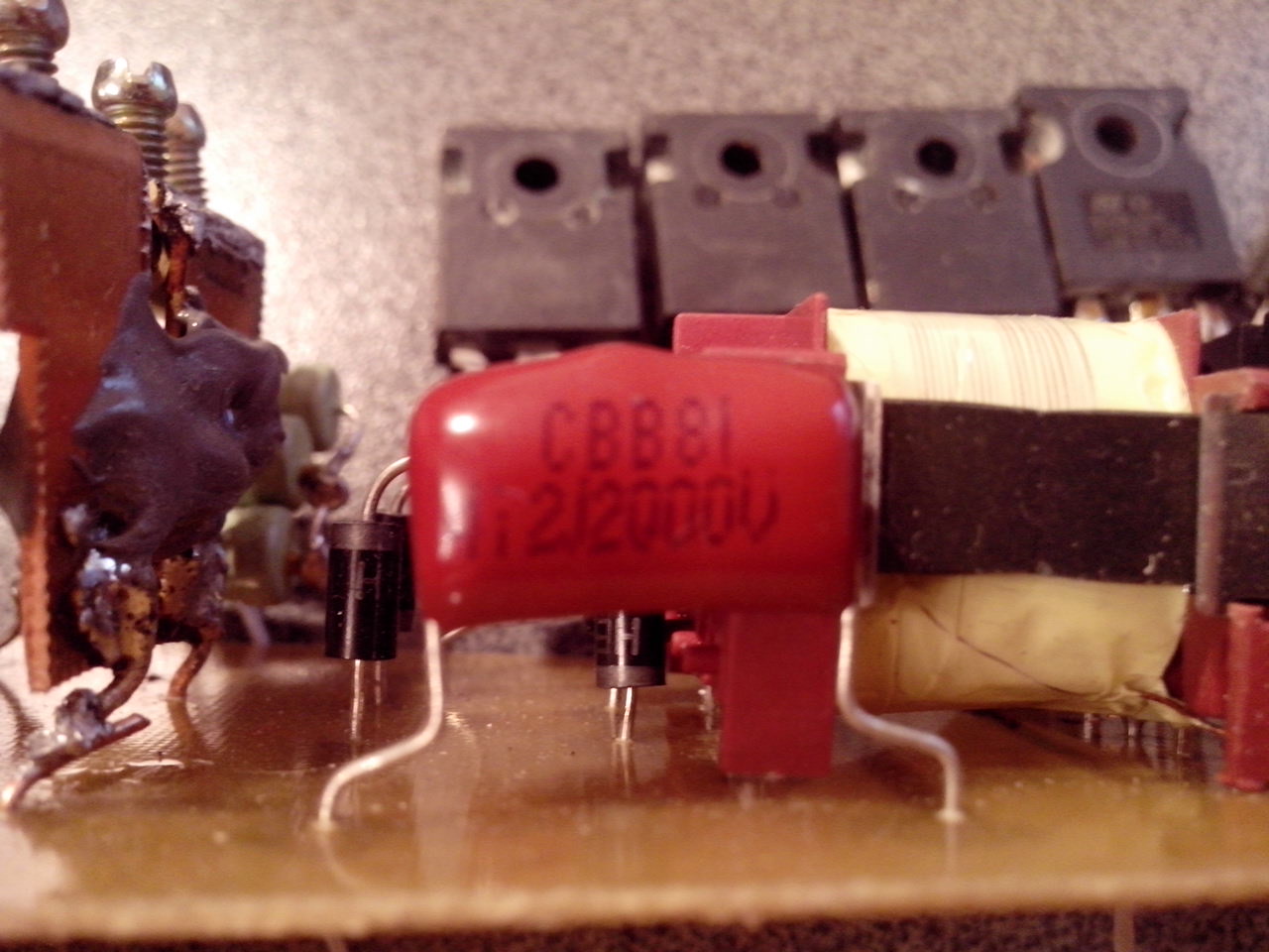

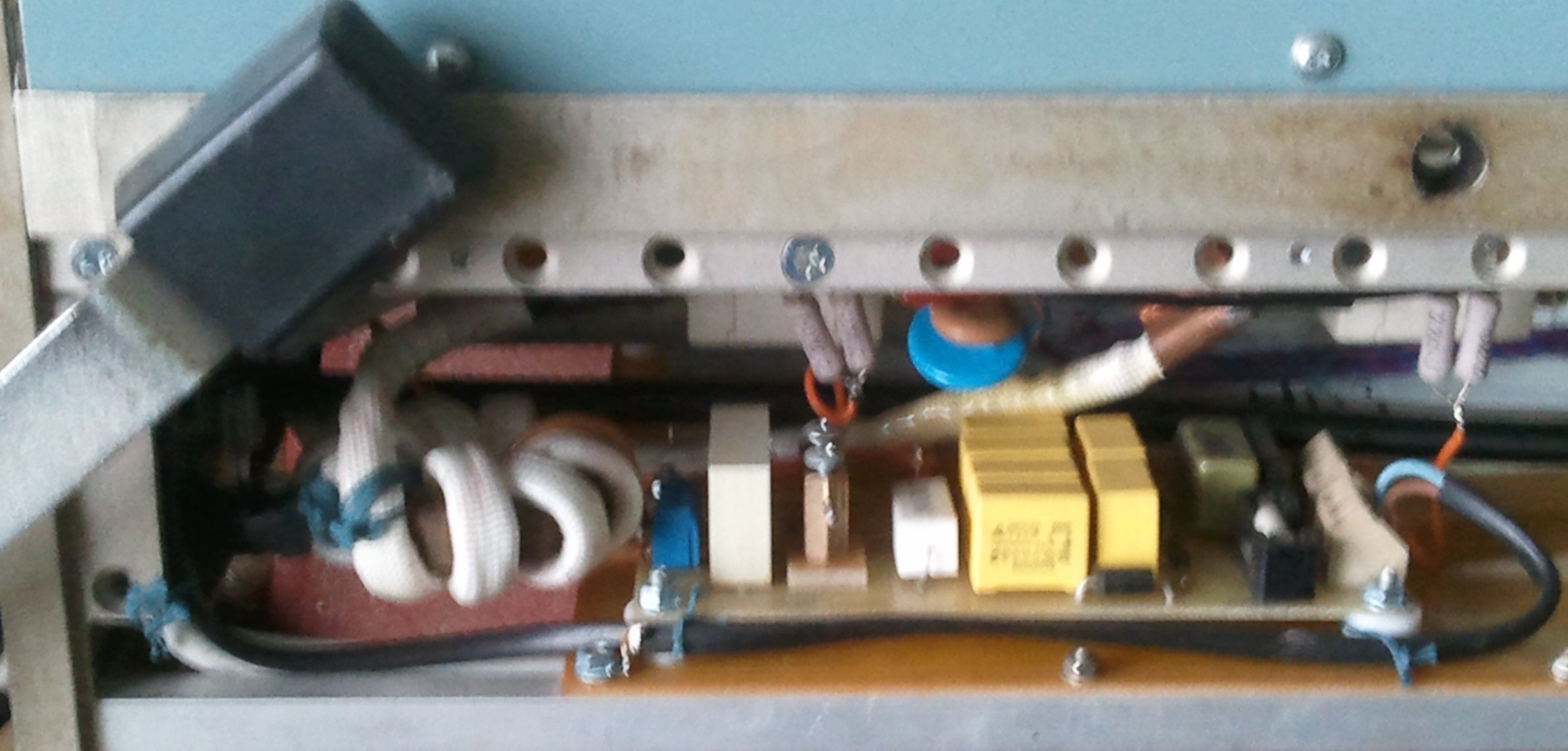

На третьем монтаж осцилятора с пояснениями.
На четвертом - общий вид и расположение.
От себя добавлю:
В апарате ВСЕ ПЛАТЫ ЗАЗЕМЛЕНЫ НА КОРПУС ТОЛЬКО В ОДНОЙ ТОЧКЕ - на задней стенке, клемма зоземления, возле ввода сети!
Каждая плата через конденсатор 2н2x2000v отдельным проводом. Так сделано у всех апаратов, попадавшихся мне в руки.
Потому никаких искр и излучений нет.

hantmaster! Емкость у них нормальная, и для низких частот они пойдут. Проблема в конструкции. Здесь очень важно значение паразитной индуктивности.
Если по конструктиву они сделаны неправильно - появляется индуктивность.
Я при экспериментах игрался с разрядником, пару раз стрельнет и все. Пробовал разные конденсаторы. Один попался импортный, красивый, залитый прозрачной смолой. Но когда запаял - увидел !!! В момент разряда в разряднике, происходил внутренний пробой между выводом и самим кондером внутри.
Четко видно искорки. Причем кондер стоял в питателе 1500вольт именитого производителя. По всем измерениям - отличный конденсатор. Но для разрядной схемы он явно негодится. Паразитная индуктивность мешает резкому нарастанию тока.
Из своих проверок, лучшими считаю WIMA MKP10, Но очень дорогие. Кстати именно они стоят в индукционных плитках! Наверно не зря!
FKP - чесно говоря не пробовал, у меня их пару штук валяется, в продаже их не нашел.
Про СВВ81 уже писал
СВВ21 не та конструкция. Неподходят.
Наши К78-2 работают, но только те, которые в белой, или кремовой коробочке залиты компаундом. Окукленные у меня работали через один.
Похоже разные заводы делали.
