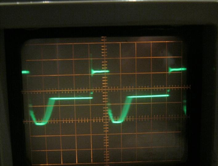

Читал один документик, если нужно - выложу или ссылку скину, потому как его размера не помню. Там обьясняется момент переключения диодов выпрямителя ( да и выпрямитель ли это, мож комутатор) изменением направления тока намагничивания первички силового транса, который имеет свойство аккурат посредине импульса менять направление на противоположное. Вот в силу этого происходит смена полярности и переключение диодов. Как-то так.Кстати на осцилках этот момент виден ввиде дуги вниз, по крайней мере я так понял.
Re: Косой мост
Спасибо Комрад, настоящий друг. Понял, этож так, теория первого класса. :-)

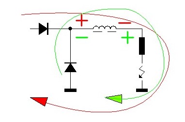

PAVEL писал(а):...Не понял, получаем на электроде обратную полярность?
Диод, замыкающий или шунтирующий дроссель, ток течёт в том же направлении.
Кури сюда. Спецом картинку нарисовал. Красная стрелочка-заряд дросселя, зелёная - разряд. А через дугу ток течёт в том же направлении.
Re: Косой мост
Да, Петрович так. А ведь была такая мысль, ещё подумал об этом. Пора начинать всё сначалу.
