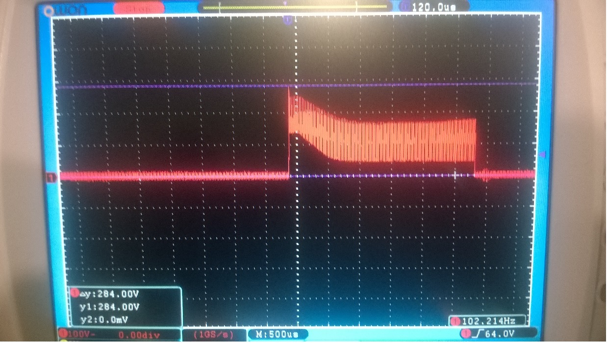

Приволок на родину игрушку, owon 7102v. Пару картинок снял. Полезно будет глянуть кто фанерку делает или будет делать.
ТИГ АС 100 ампер, 100 герц, баланс 30%. напруга на верхнем ключе модуля. Пока к новому осцилику не привык есчо, да и некогда, но оценил цифровые фичи. Аналиком хрен че толком увидиш. А тут все как ладони.
