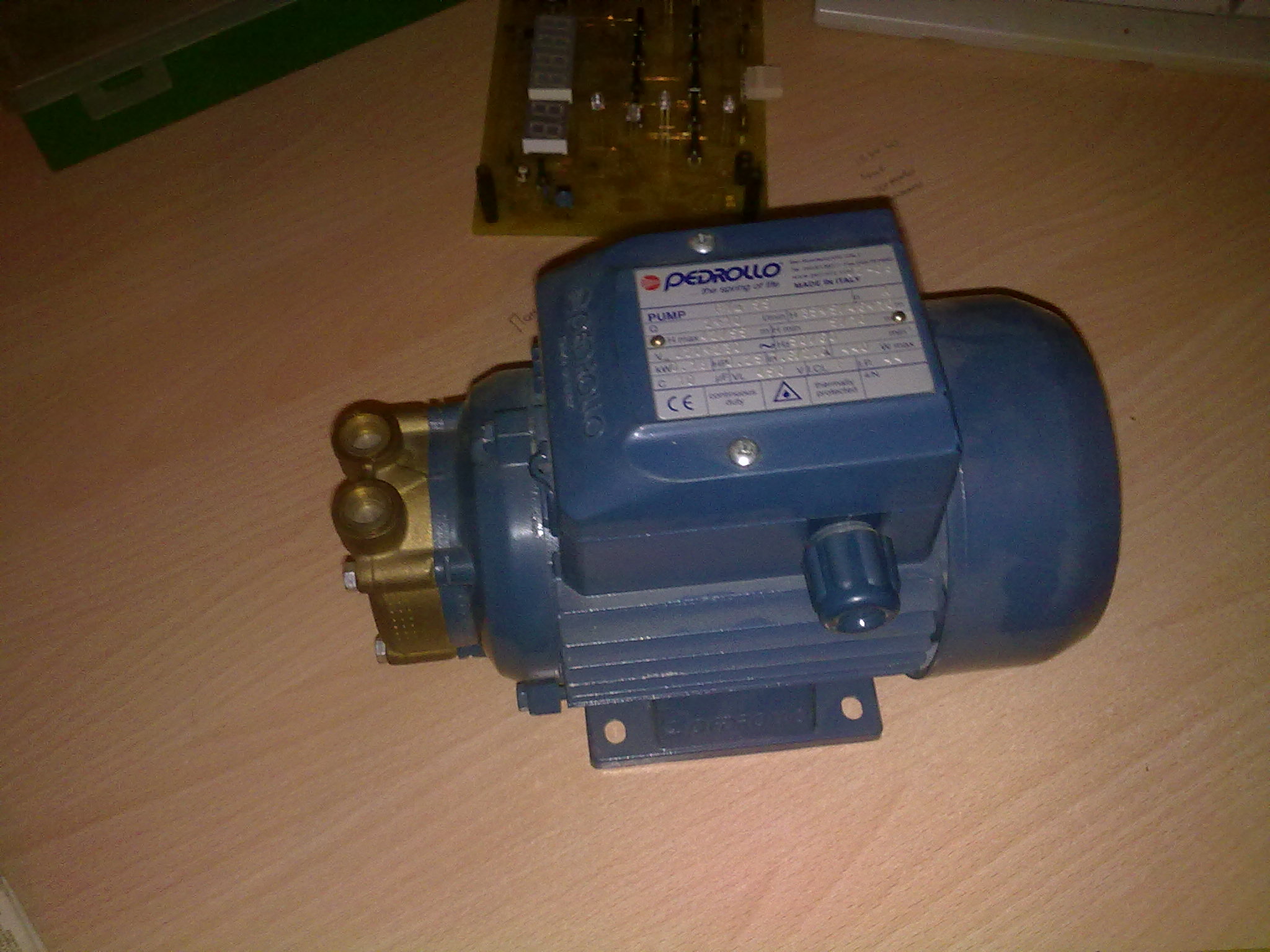

Не много не в тему. Кто будет делать водянку. Сегодня привез с Харькова (Барабашова) Pedrollo pvm 55. Цена по сравнению с Россией демократичная 1100 гривен, гарантия год.

напомнили ,буду знать цену,у меня вот такой,цены правда сложить не могу
