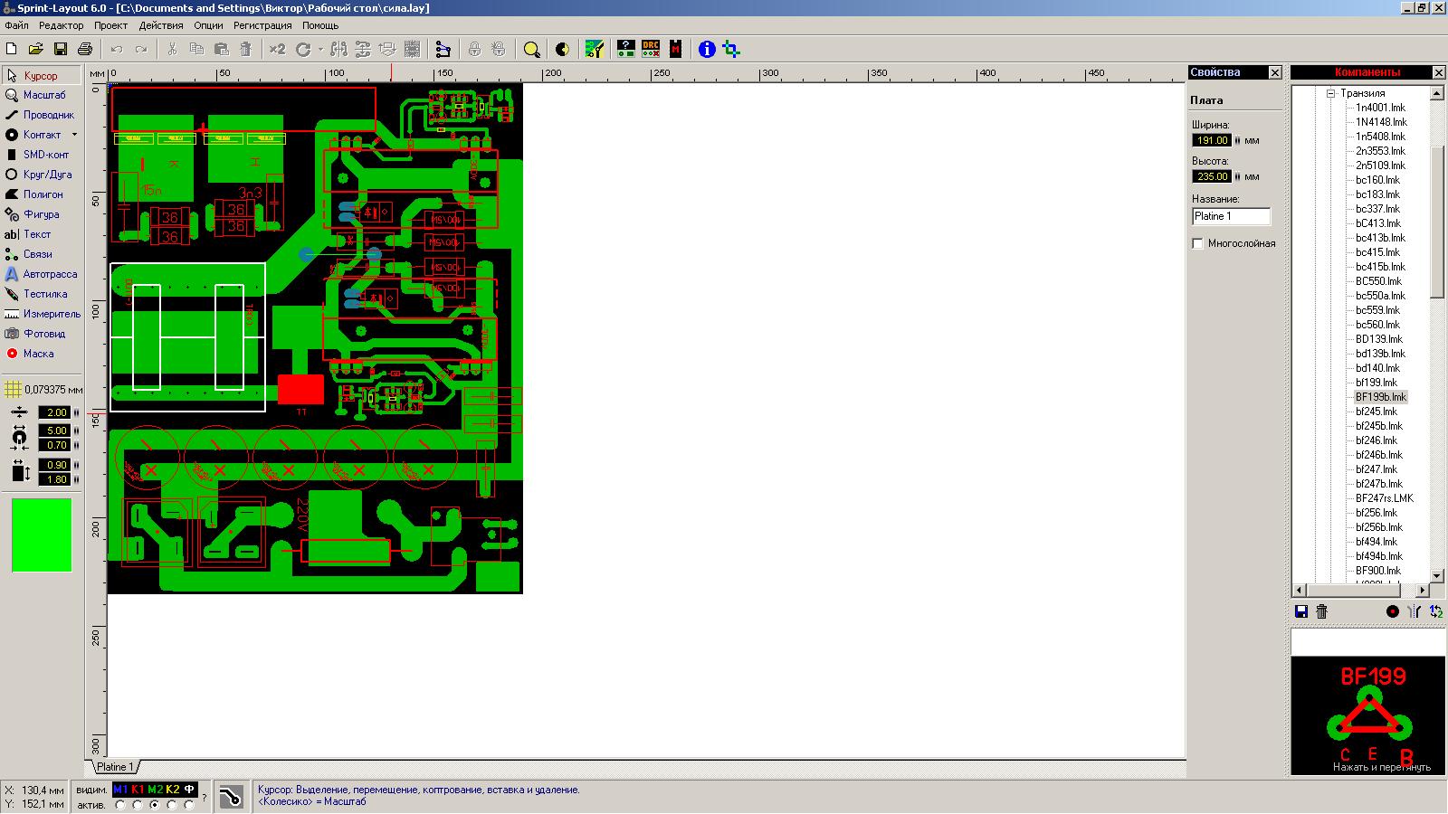

вот печатка

виктор76 писал(а):... схему на ту печатку я так и не нашол ,входноые диоды HER208 на оптрона,ну немного похожая схема ...
Это масло масляное маслом я где-то видел. И диоды там нах и транзисторы туда же ....
В принципе, ХЦПЛ-ка для 2-х транзисторов в параллель на пределе, это так. Но такой огород, мама не горюй. Такое оправдано только для баянов. Надо было либо каждому тр-ру свою ХЦПЛку, либо ТИГР.
Комрад правильно написал, питание на пределе, идут пульсации.
Сколько вольт в клетке на Ваших осцилках?
Вот тут посмотрите мой первый сварочник по поводу оптронов.
Повторяюсь, это для 2-х транзисторов. а Вам больше для выбивания и не надо.

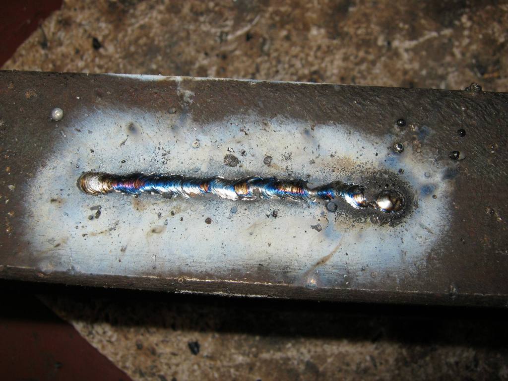

не могу не похвастатся вот фото ,и всем СПАСИБО что откликнулись!
