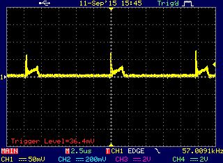

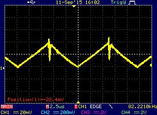

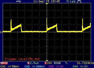

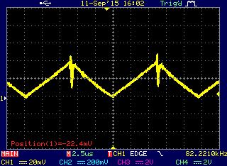

Двигаюсь потихоньку, намотал силовой транс, картинки на ТТ получше стали (тут ранее выкладывал мохнатые). Условия все те же (ТТ - 100 витков, резистор - 1,5 Ом, суммарный зазор в силовом трансе 0,06 мм, нагрузка 1,8 Ом).
10А
10А
5А
ХХ
ХХ
