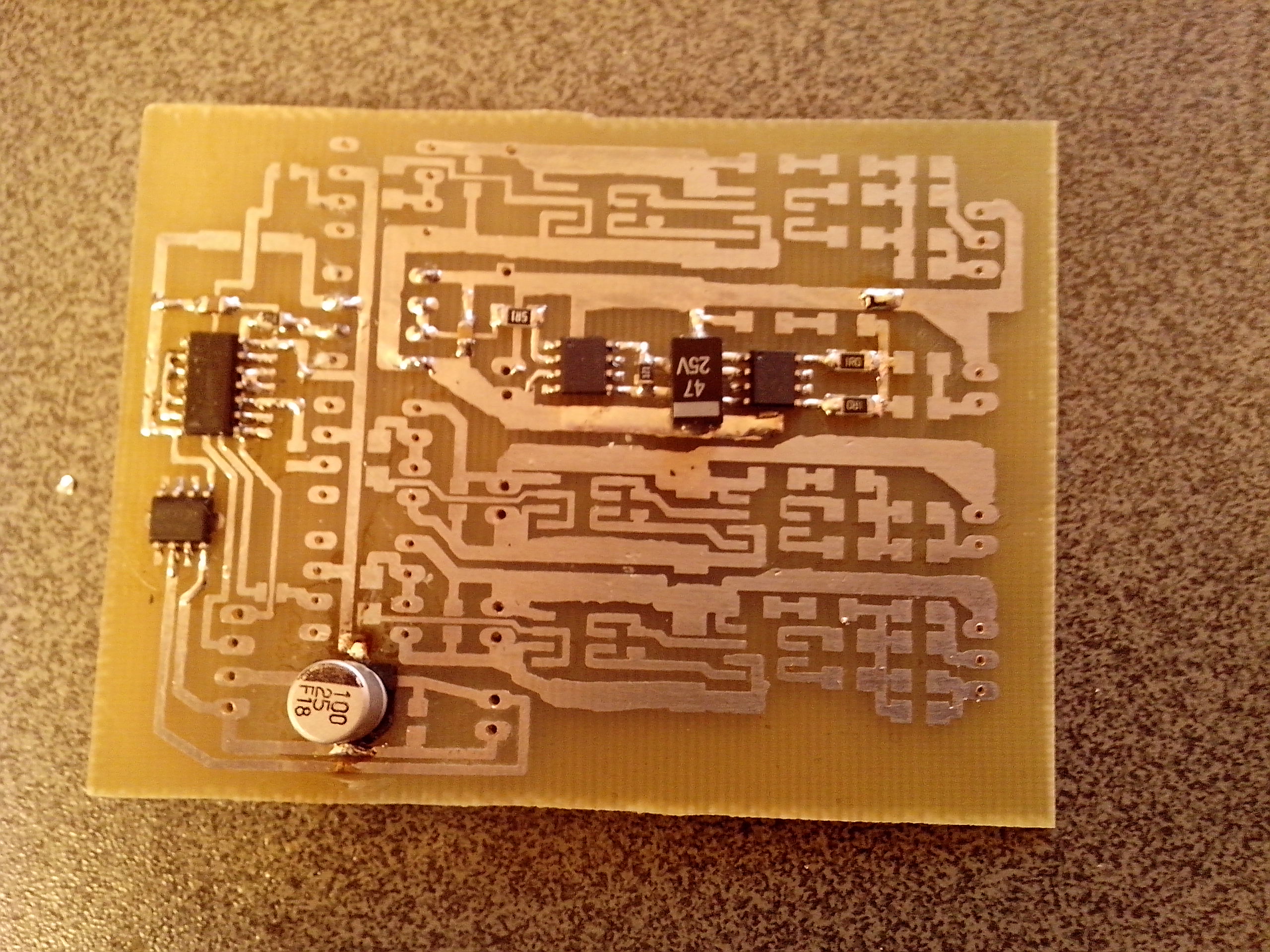

плата с одним каналом
Фото

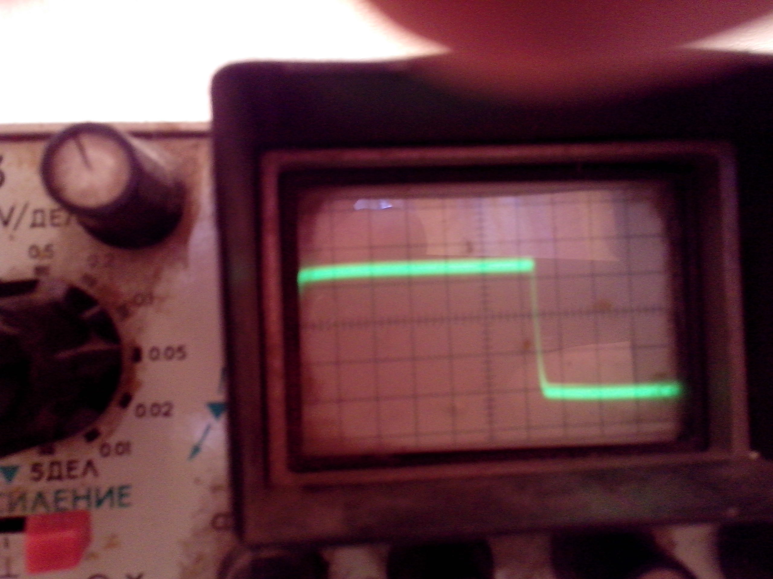

нагрузка 0,1 мкф Вима на истоках после общих 1 ом
1мкс/дел

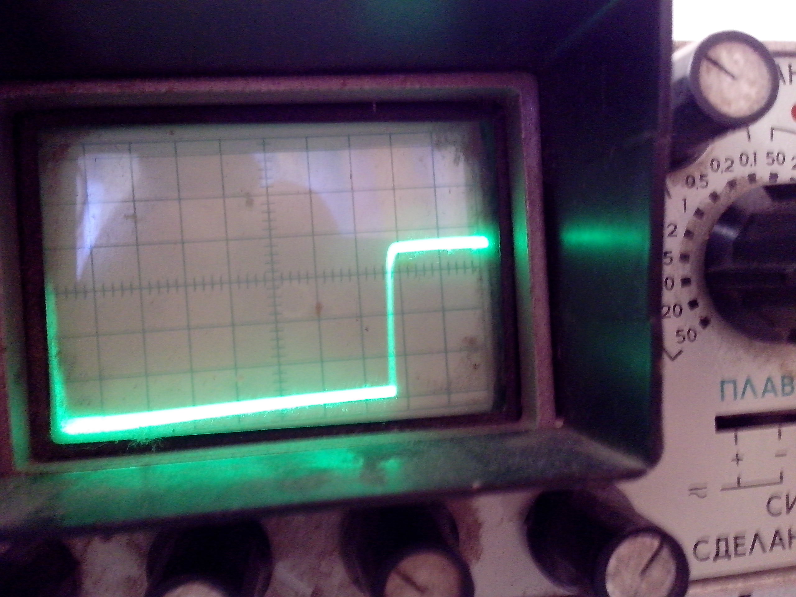

источник- 41 кГц С ДС
IRF3719 греется- но это экстрим по токам
1 микрос/дел
1 микрос/дел
1 микрос/дел
1 микрос/дел

egor писал(а):плата с одним каналом
Остальные также впаяете? Между каналами расстояние недостаточное прошьёт запросто во влажную погоду. Как в советских теликах ускоряющее 600в иногда 5-7мм пробивало и дырка в плате выгорала. Каждый канал сделал бы на отдельной платке. Все платы впаял бы на кросс плату общей стороной HCPL. Ваш вариант, как пробный, немного времени выдержит, но для постоянного использования ставить не рекомендовал бы.
mehanik писал(а): Остальные также впаяете? Между каналами расстояние недостаточное прошьёт запросто во влажную погоду. Как в советских теликах ускоряющее 600в иногда 5-7мм пробивало и дырка в плате выгорала. Каждый канал сделал бы на отдельной платке. Все платы впаял бы на кросс плату общей стороной HCPL. Ваш вариант, как пробный, немного времени выдержит, но для постоянного использования ставить не рекомендовал бы.
впаяю...помою хорошо...побрызгаю Plastik71...там посмотрим
"спортом" занимаюсь- считаю что одна HCPL-3120 в данной схеме работает на пределе возможностей
в мыслях еще HCPL2200+Irf7319( или TC4420, ucc27322)
или 6n137 (предусмотреть инверсию) пллюс оные
сорри сразу вписал в не тот пост сообщение
