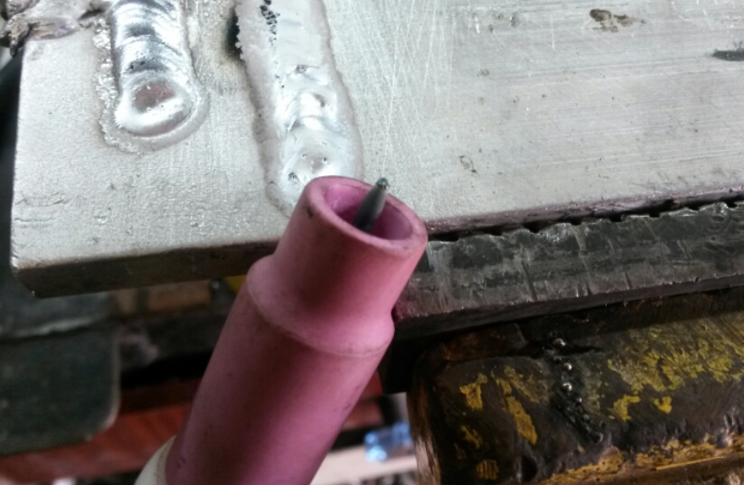

Пленка предварительно очищается механическим способом: щеткой, абразивным диском (хотя и не рекомендуется). После вари на здоровье. Или току дай больше, присадком тыкай чтоб пленку разрушить.
Да,ты прав,сёдня току дал 100А,ещё поставил сопло №6 и электрод красный 2,4мм.Результат стал лучше.Поверхность очищаю щёткой по металлу,затем протираю растворителем.
За растворитель забудь. Если попадется радиатор замасленный, или еще какая хрень в масле, где трудно зачистить - эфиром её, которым двигло зимой запускают.Только отворачивай лицо, или маску надевай - эфир в морду неприятно. А так в общем и целом окисел механически удалил и в путь. Присадок иногда чищу наждачкой, номер от 400 до 600, какая есть под рукой. Не все вариться хорошо, не все с первого раза. Навык придет с работой.

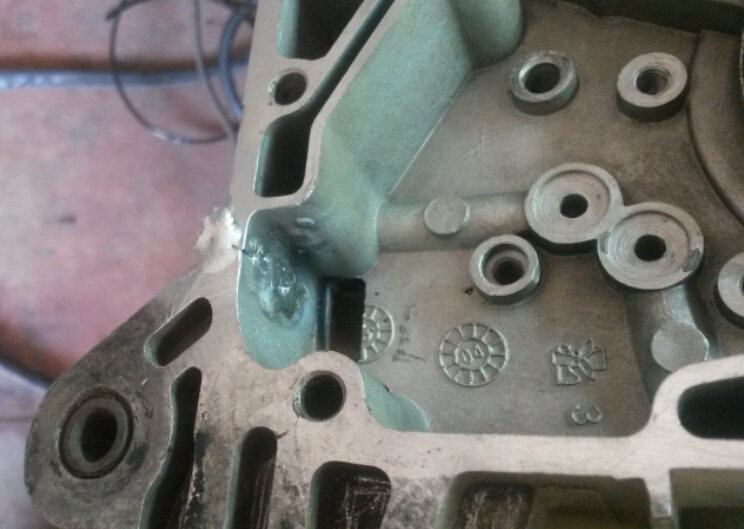

Однако попробуй на той детали, что на нижнем фото. Деталь похоже на АД31, он неплохо варится, шов примерно 70 процентов прочности к основному материалу. Баланс 20 на 80, ток очистки вроде большой там, поставь30 процентов. Ток сварки 140-150 ампер, время спада 1.5 сек. Зажги дугу, дистанция от электрода до детали пусть 3-4 мм., вылет электрода 5 мм, чтоб ты мог его видеть. Аргона по фото вроде достаточно. Как пойдет переменка - грей деталь, на одном месте. Появится зеркало - увидишь отражение электрода в нем, если есть стык или трещина - будет воронка образовываться, тоже типа с зеркалом. И вот тогда четким и точным движением ( иначе может расплавится раньше времени) присадок ТЫК на край ванны. Как капнет -начинай движение, смотри за ванной-зеркалом и тыкай на край ванны присадком. Успехов!
Спасибо огромное за советы!Буду дальше тренироваться,за ответственные детали пока невозьмусь,есть куча крышек и половинок от скутеров(накопилось).Нужно ещё с осциллятором запустить,а то лифт на алюминии то ещё дияние.

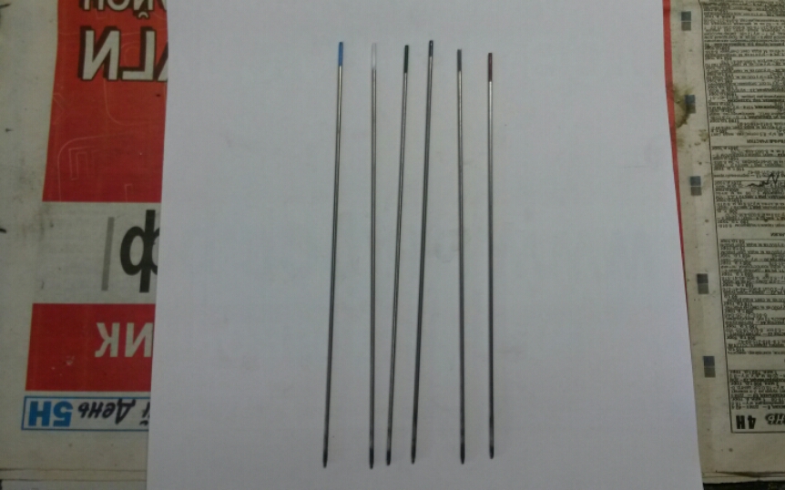

Хотел поинтересоваться какими лектродами пользуешься,вид и диаметр,какие нет смысла брать вообще?В наличие имею-ториевый,лантановый,цериевый,D-1,6;2,4;3,2mm.Как ни странно неплохо работает торий,хоть и пишут что для нержи.
Электроды 1.6 и 2.4. Лантан мне не нравится вообще, торий рулит по сравнению с лантаном, хотя и пишут что они для постоянки. Последнее время стал брать Е3 - эти получше тория, по моему субъективному мнению.Других не пробовал.

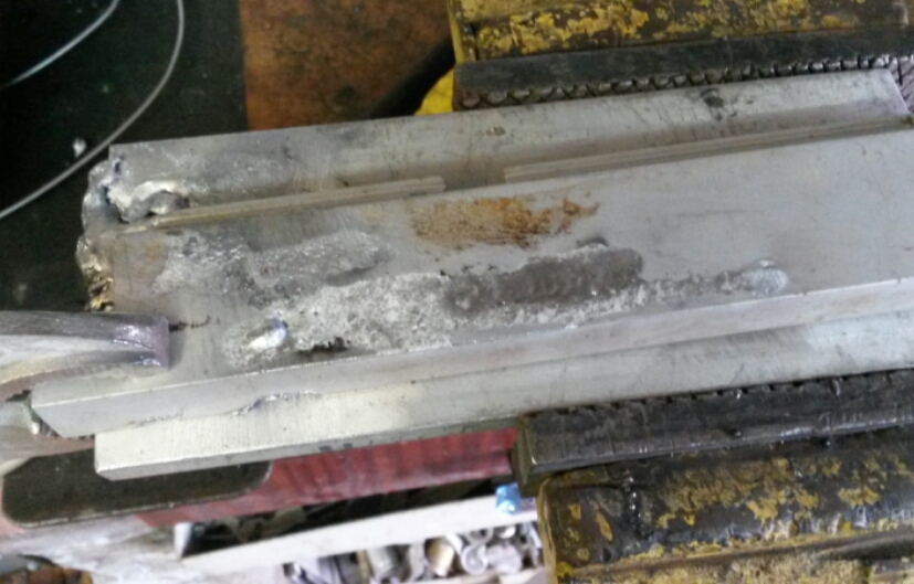

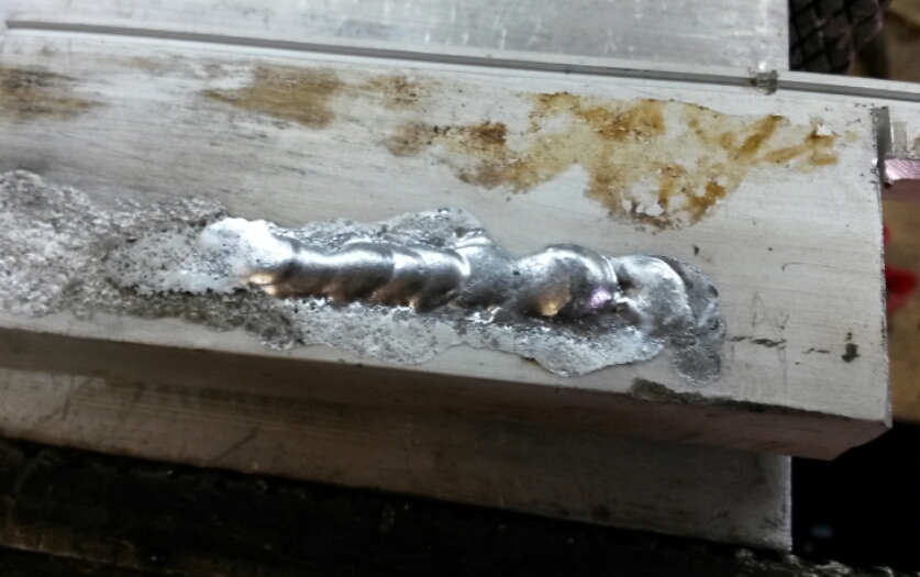

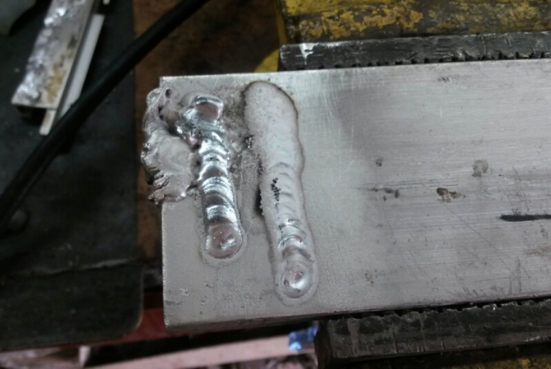

Вчерась навентил до 170А!Вот тут уже модульки нагрелись за 1мин до 55-57гр.Зато сварка уже на сварку похожа:толщина листа 8мм электрод лантан 2,4,в качестве присадки попробовал ал. проволоку,поверхность обработал жидкостью для карбов,фото прилагаю...
По поводу лантана-и в самом деле не очень,на большом токе выгорел красивый шарик на конце,торий вёл себя лучше.Поеду в Краснодар в магаз возьму для чистоты эксперимента ещё лектродов разных-чистый вольфрам,цирконий,иттриевый....

По идее чистый вольфрам сюда не покатит, но ради эксперимента можно и погудеть. Лантанированные электроды мне не нравятся тем, что почти моментально покрываются окислом, дуй аргоном больше-меьше - пофиг. Соответственно поджиг становится невозможным. Особенно на литых деталях , контактировавших с маслами. Задалбывало его перетачивать и главное хватает не на долго. Торий гораз лучше. А Е3 ... Практика показала, что на токах 100-120 ампер электрод Е3 1.6 мм не требует заточки и прекрасно загорается даже после пяти метров сплошного шва. Это факт. И спокойная работа, без нервов. Если, конечно, не тыкать им в ванну. Конечно затачивать все равно придется, потому как эмиссия пожирает выступающую часть. Но некаждые две минуты.

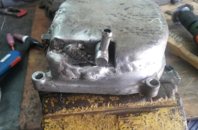

Был в магазине на той недели,купил вольфрама 1,6мм-иттрий,чистый(зелён.),цирконий и взял двойку торий.Вообщем варить можно всеми,но токовая нагрузка сразу показала,что рулит торий Варил всеми на одинаковых параметрах,ток 80-90А,более менее себя вели цирконий,церий и чистый.Крышку клапанов так и не смог нормально(красиво) заварить,а вот половинку дыркана вроде получилось ,ток пришлось до 165А накрутить,а модули как нагрелись,капец!град. 60 были точно
