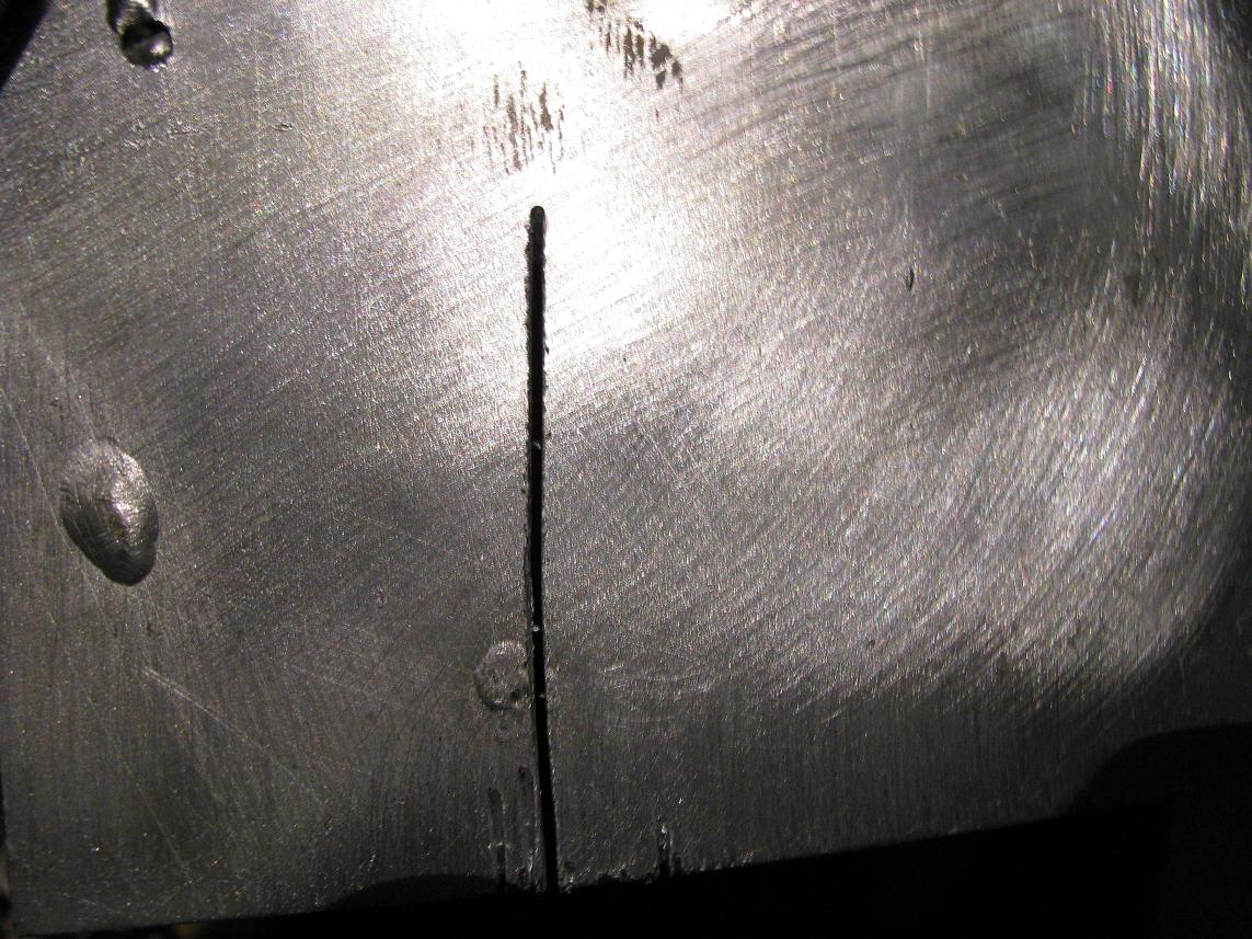

Варил спецом на весу. Так сложнее но кое как вышло

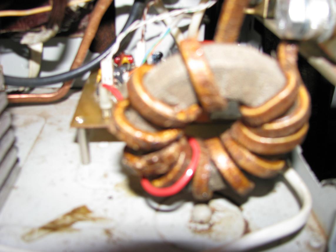

По моему всетаки 55 кольцо, но может и 53. И есчо насчот осциляря - открою страшную тайну. кольцо любое из любого феррита, лишь бы влезло витком 11 -12 подходящего сечения. Чем менее сечение тем лучше. Ибо на малых токах на переменке портит трансик дугу. Вот так
аналогичноsam_soft писал(а): А заправка послеждняя кажыся 20 баксов была.
мож тогда на стерженек мотать? типа такsam_soft писал(а): кольцо любое из любого феррита, лишь бы влезло витком 11 -12 подходящего сечения. Чем менее сечение тем лучше. Ибо на малых токах на переменке портит трансик дугу. Вот такУ меня 11 витков, больше не влезло. Но и их хватает. щас только осцилятором и пользуюсь.

Простите, не вьехал. Про осциллятор читаю постоянно, кольца разные народ ищет, но так и не понял, а схемка где-то была? или я что-то пропустил? Может уже оформим её в изделие? Выкладывайте в любом виде, подретуширую.
можно, но тогда с двумя трансформаторамиsssrsd писал(а): мож тогда на стерженек мотать?
Не советую делать такое в сварке напичканой цифровой лектроникой. Проблем можно огрести по самые йайцы. ЕСАБ делает на кольцах и я по их следам иду.

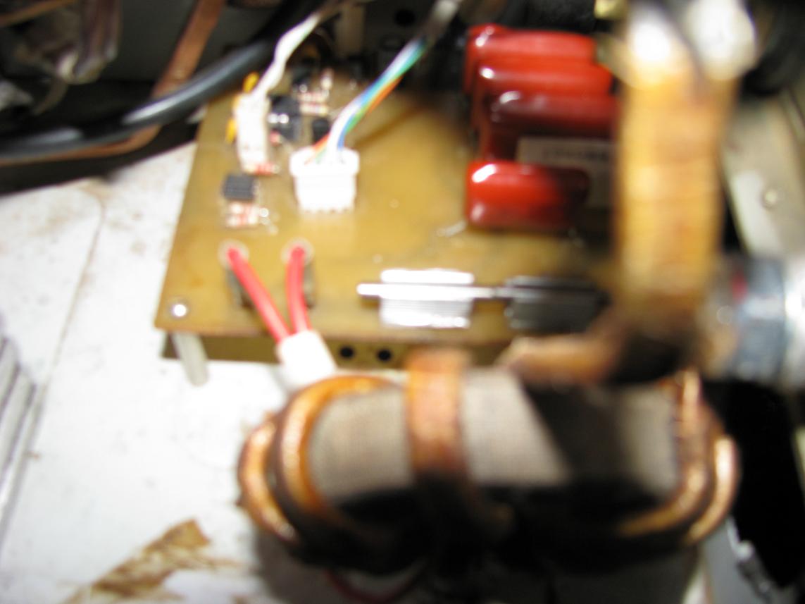

не поленился скрутил крышку. Правда фотки не важные, но уж какие есть. Мож матрицу в фотике уже ухандохал , снимаю сварковарение. Больше не буду , и не просите

Про колечко на осциль - изначально у тебя на пикчах проскакивала надпись к65, его и прикупил К65х40х9 сгодиться?
