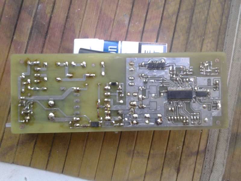

Версию 1002 я не пробовал, не скажу ничего. Насчет запроса командой версии софтваре в каком-то режиме - а зачем её там смотреть? Думаю в режимах сварки команда на зачитку версии не работает. Основанием для такого предположения служит работа небольшого фрагмента проги, написаной специально для запроса версии по циклу, команда за командой. По крайней мере в режиме ММА ответ на запрос - invalid. Эта же прога расположенная в меню, когда фанерка в режиме селекта, дает зачитку версии по циклу. Кино могу сделать.Kish писал(а): Например, включаю фанерку, командую "v\r" - получаю версию, снова командую "v\r" - инвалид.
Ничего. Буфер проца интерфейса пустой, печатает пустые строки, если выводить на терминал.Kish писал(а):1. Komrad, что у тебя было, когда ты не делал паузы?
Кстати, насчет буфера...Как он организован, может его очищать нужно?
