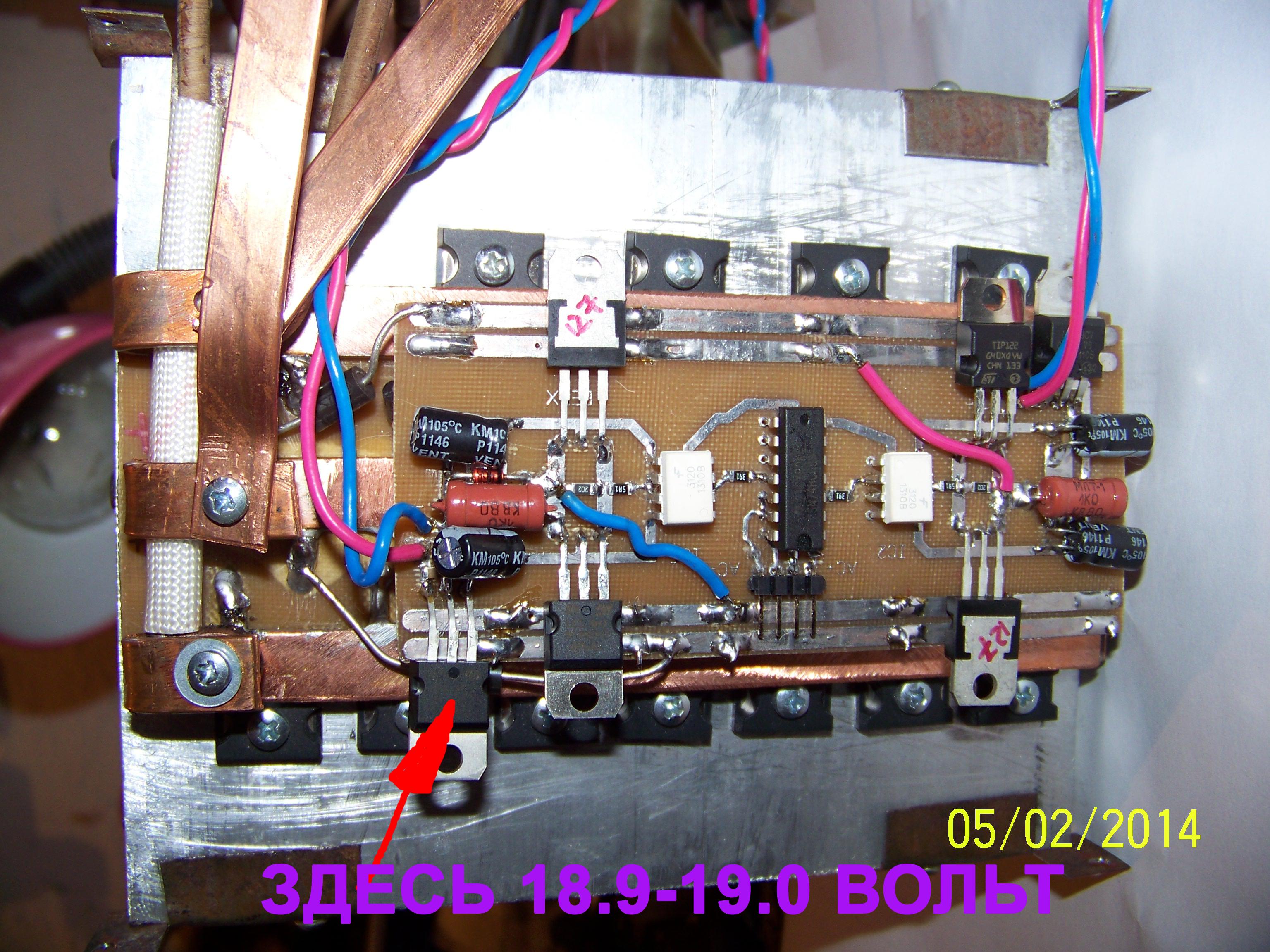

Вообще-то такой разброс по напряжению не допустим. Попробуйте померить непосредственно на ногах м-схемы. Поставьте параллельно выходу керамику. СМД не проблемма припаять с обратной стороны.SVARNOJ писал(а):... на одном стабилизаторе 7818 (точнее верхний правый если смотреть на схему баяна) на выходе 19вольт ....
У этих стабилизаторов по даташиту разброс может быть от 16.6 до 19.4 при номинале 18 вольт, так что подбирайте наверное. Падение на нем вольта 2.5 будет. Поэтому входное напряжение должно быть от 22 до 33 вольт. В моем баяне разброс по питанию на выходах стабилизаторов 0.6 вольт, но выше 19-ти нет.

У моих 17,3-18,7.Komrad писал(а):У этих стабилизаторов по даташиту разброс может быть от 16.6 до 19.4 ...?
У меня выше 19вольт нет тоже (от 18.2 до 19вольт на всех каналах)

Все ребятки разобрался, Кренку не той стороной запаял-на фото видно.
сейчас напруга 18.2вольта.

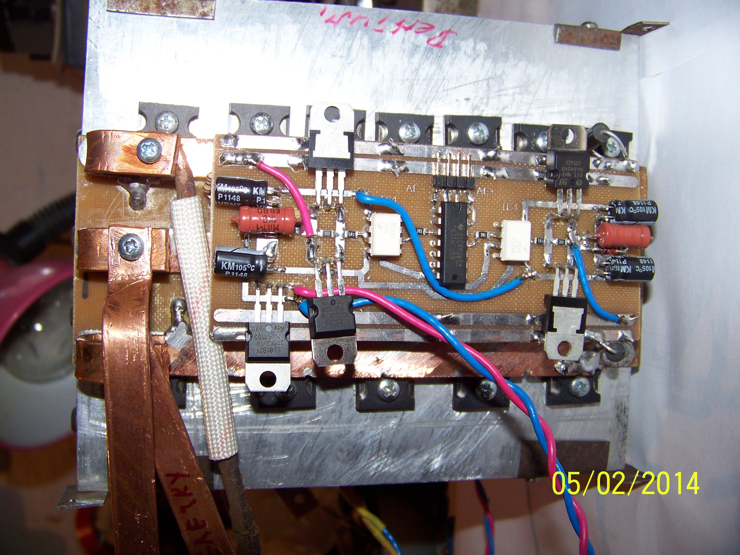

не выдержал подключил аккумулятор 12вольт сначала через лампу на всякий случай а потом на прямую но лампа 1ампер 12в на выходе   не горит, питание на кренках в норме, импульс на затворах есть,  может перепутал вых торч- и парт+с блока управы, буду разбираться в чем дело.
Переключите на ТИГ ДС и нажмите ТОРЧ. Должен появится один из сигналов CLC - высокий уровень. Вот этот сигнал нужно подать на драйвера плечей в которых по  6-ть транзисторов.
так и есть , значит не перепутал
