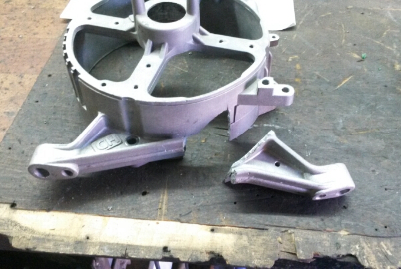

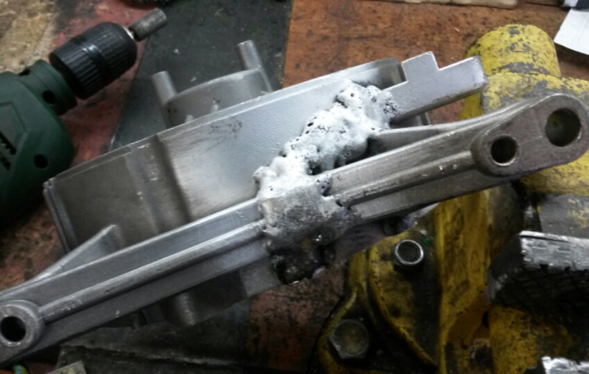

Комрад вопрос наверное к тебе.Подскажи каким образом влияет на сварку частота переменки?Начал вчера варить половинку мотора скутера и на 80Гц нет зеркала,я и баланс и ток очистки крутил,а металл сереет и в шарик.Ток добавлять опасно,провалится.Убрал до 50Гц и зеркало пявилось!До этого варил как то,а тут чесал голову
С абсолютно новыми деталями дела практически не имел, а вот с работавшими, контактировавшими с окружающими их средой почти постоянно. По моим наблюдениям бОльшую роль играет баланс, нежели частота. И не все детали любят ток, многие сплавы любят, чтобы их погрели - тоесть не форсируеш сварку и получаеш поры в шве, а ставиш ток ниже амперов 10-20 и дольше греешь, смотриш как поры отрываются и славляются, иногда присадка добавляеш. Кроме того не все детали будут варится в класическом виде, с оплавлением кромок, образование ванны. Когда видиш, что дуга горит а выше описанного нет и уже скоро провал - остановись. Подожги дугу снова и тыкай присадком в место предполагаемой ванны. Для недружественных нам сплавов часто такой метод работает и выручает, и для тонких деталей типа крышек скутеров вполне подходит. Сам варю в основном на 70 герцах, иногда накручиваю 40, иногда 130. Мне так комфортно.

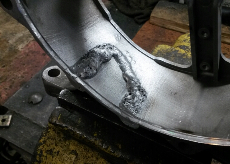

Спасибо за ответ,тут ещё одна шабашка намечается,половинка с бензогенератора.

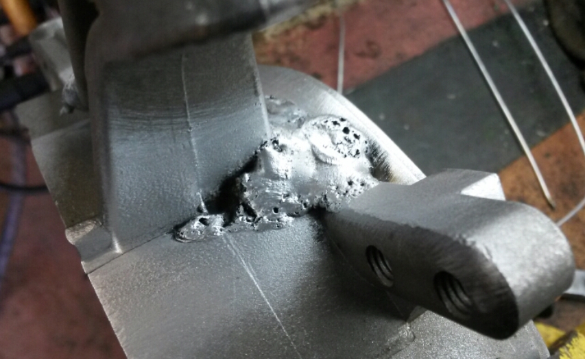

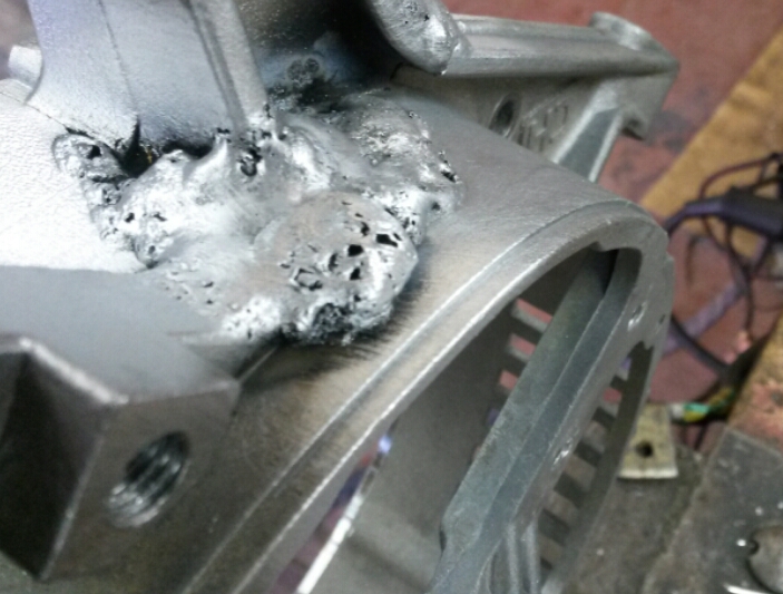

Комрад,подскажи что за сплав такой,с виду обычный китайский алюминий,но вариться совсем не хочет:пузырится,чернеет ванна,с трудом сплавляется.Присадок попробовал 5630,чуть получше,но всё равно еле насрал шов.Думал опять с настройками не угадал,достал другой лом и всё хорошо вариться!
Когда горит дуга какой свет - как обычно, синий, зеленый? Исправить положение в твоем случае думаю можно зачистить наваренное, но не до конца. Начинай варить снова. Только возьми прутки тех марок, какие есть в наличии и пробуй каждый мокнуть в ванну - по зачищеному она появится, мне так кажется. Так вот, смотри как прутки втекают в ванну - какой из них покажет наилучшее сплавление, тем дальше и вари. В стороны от шва далеко не уходи, вся деталь такой станет. Частоту поставь 70, баланс 50, ток 120, спад 1.2, успеешь отреагировать. Тоесть, метод состоит в том, чтобы местно изменить состав сплава, пусть даже придется подчистить и пройтись третий раз. Эта деталь может быть продуктом порошковой металлургии, потому чернота и остальные прелести.
Дуга горела сине-зелёным(около того) цветом,как писал выше попробовал присадок с кремнием,стало получше.Частоту менял,баланс тоже,мало помогло.То что металл пресованный было видно по трещине и по самой детали(шигренистая).Теперь для тренировки нужно раздобыть ещё похожее изделие и попробовать сварить.Большое спасибо за советы.

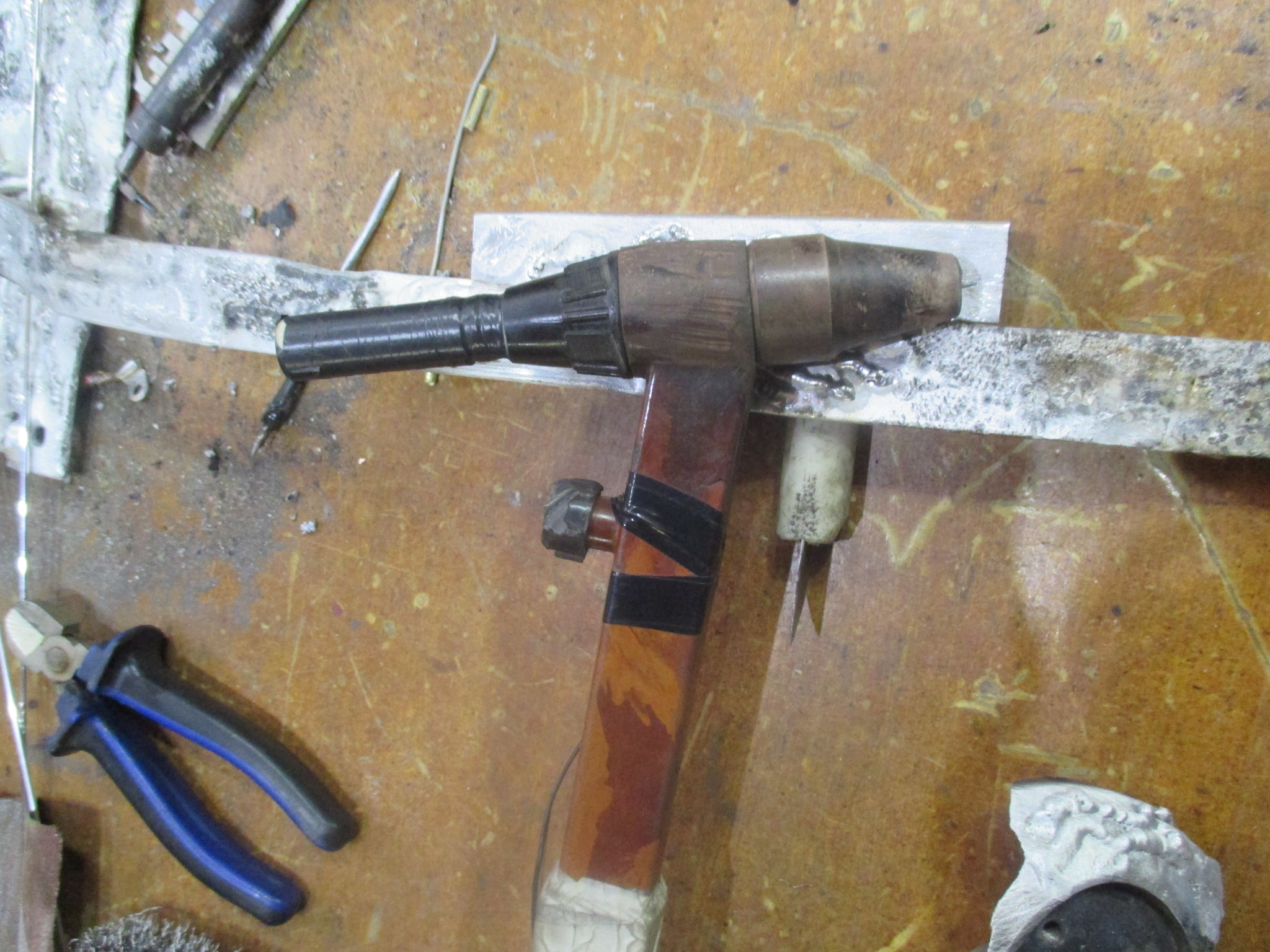

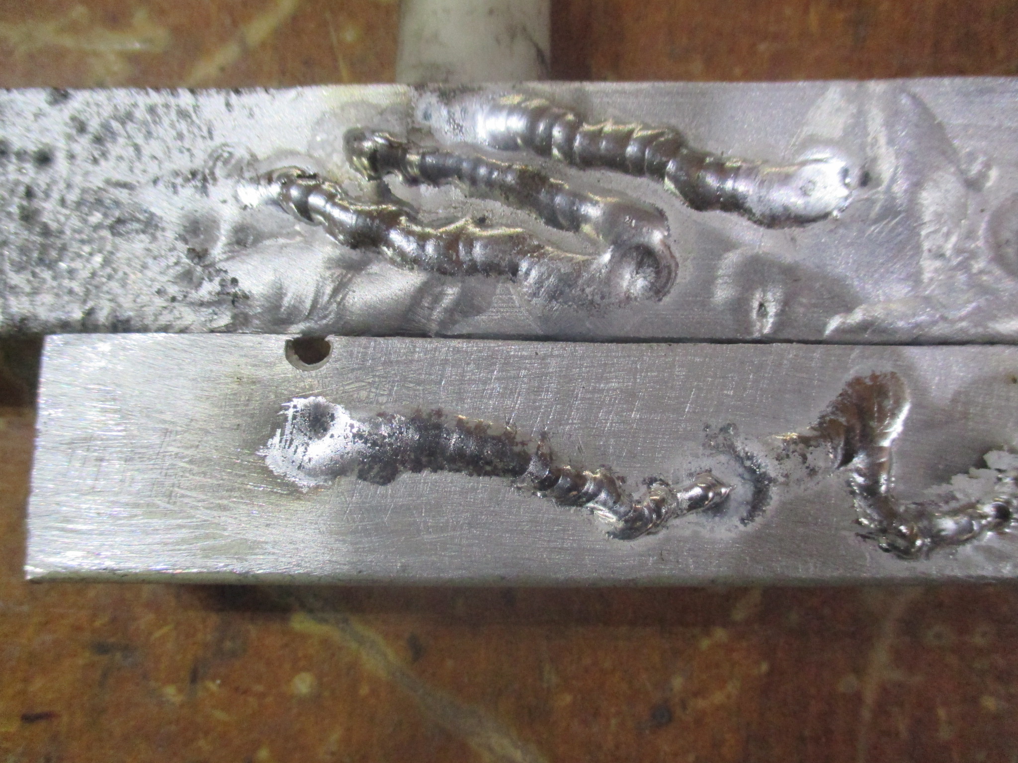

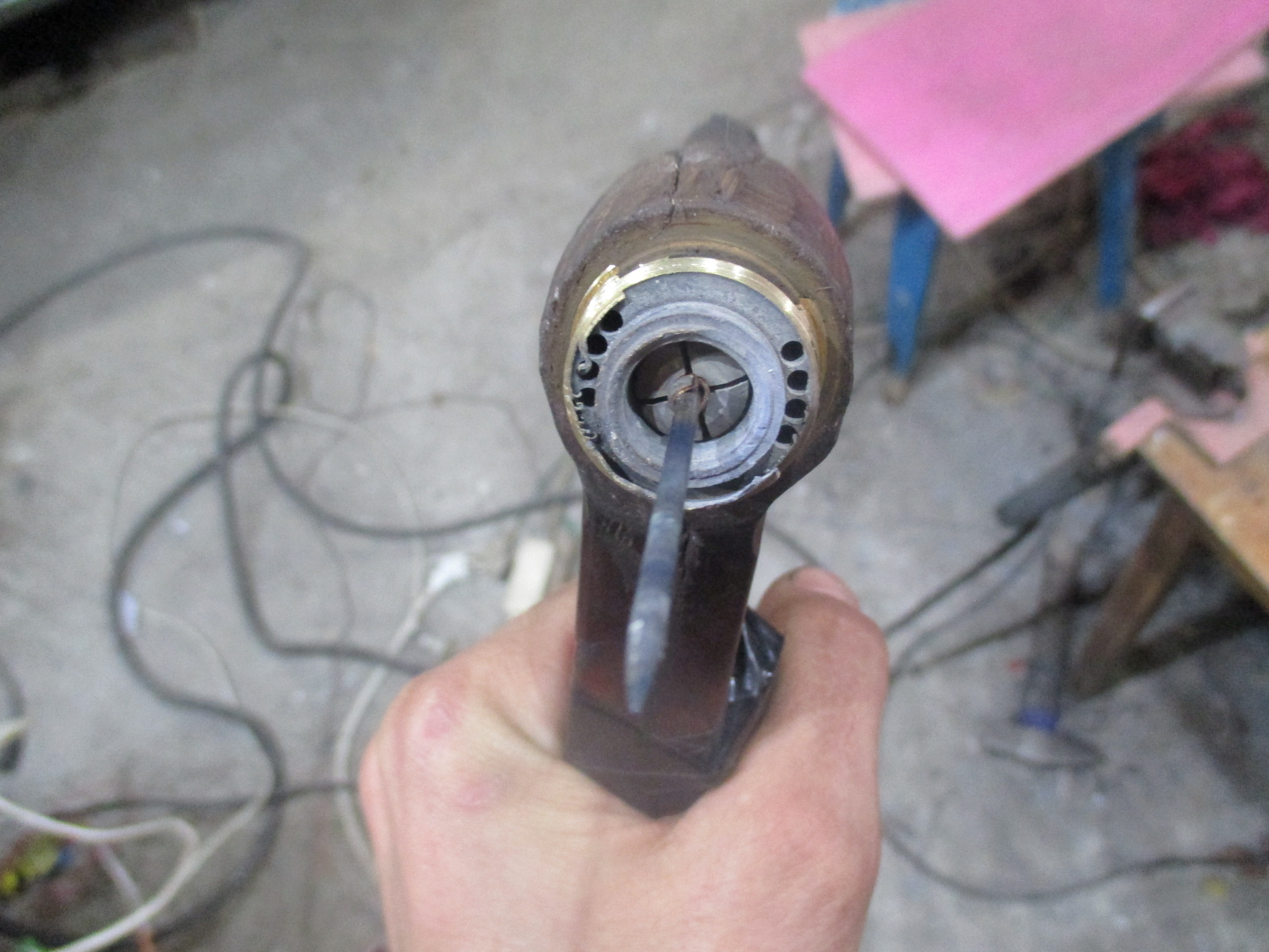

Всем привет, учусь потихоньку варить алюминий многое стало понятней горелка сссровская водянка цанга под электрод ф4 мм в общим не для ювелирщины как молоток добрый, с начало не мог понять почему чернеет алюминий аргон регулировал и так и эдак, если электрод выдвинуть на 1мм и дугу держать около 1мм то появляется зеркало но присадку не подсунешь, чуть больше 2-3мм электрод вылет то зеркала нет черная пленка плавает, попробовал типа газовой линзы сделать из сетки и вот оно счастье заварил аппарат.
- Сообщения: 94
- Зарегистрирован: 22 фев 2018, 18:23
- Откуда: Алтайский край
Молоток!Звук дуги приятный.А вот вч состовляющая это на первой управе так работает аппарат,на второй тишина.

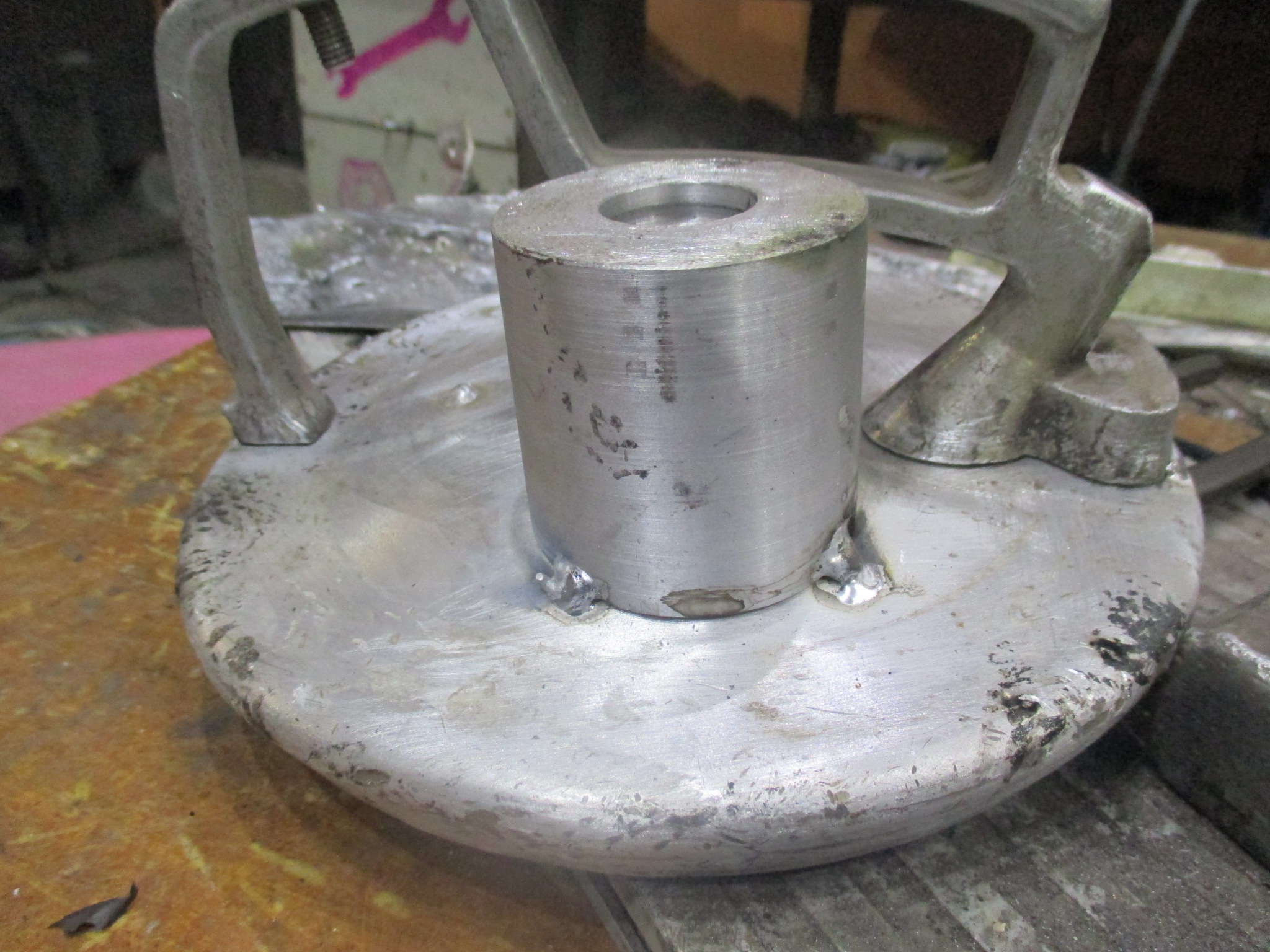

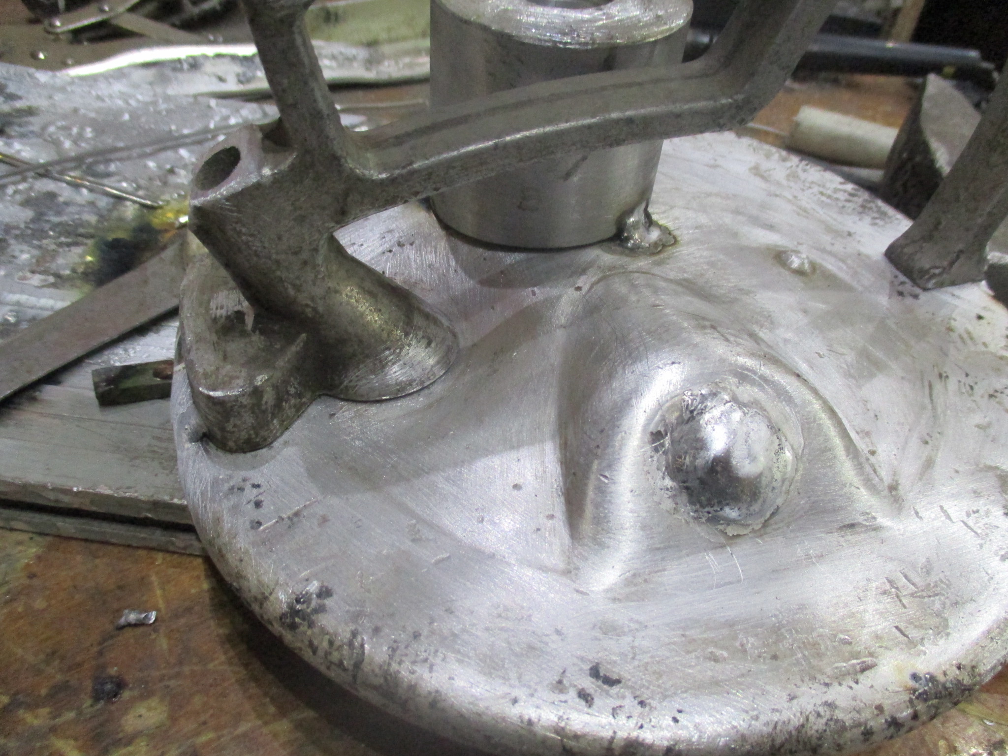

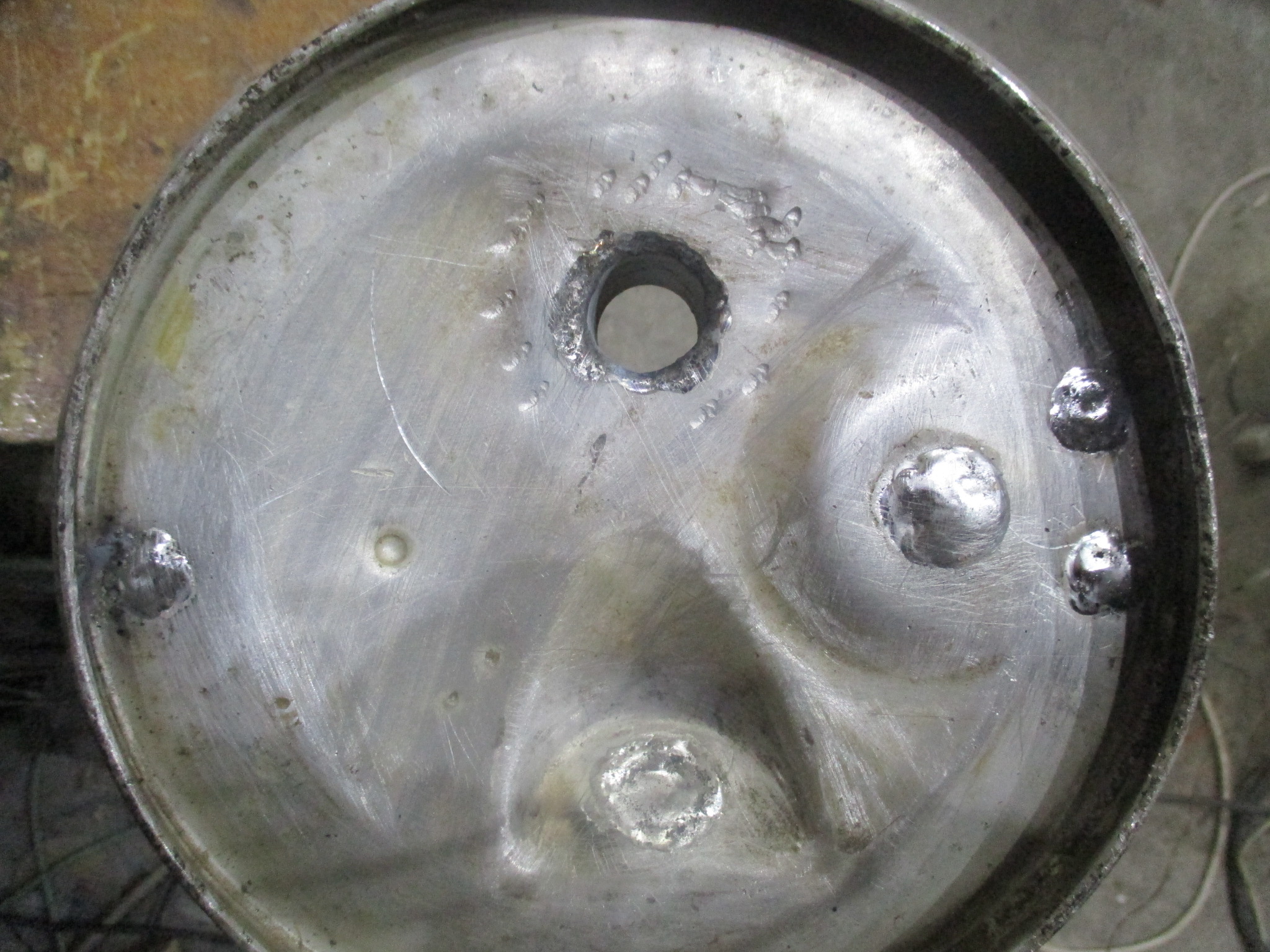

ну вот первые калымы варил крышку бидона на самогонный аппарат
впечатления положительные, сварка алюминия и вправду затягивает.
