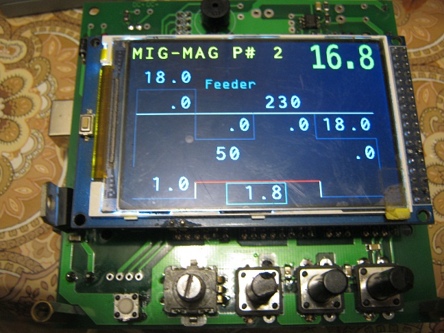

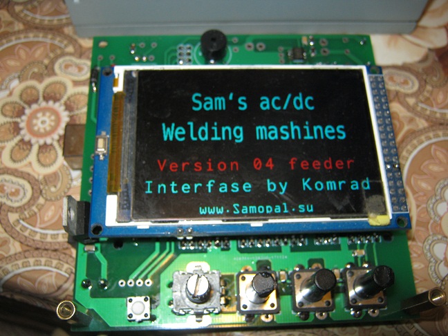

Позволю себе ещё один пост по интерфейсу на плате из Китая, для логического завершения дела так сказать, следуя пословице: " взял мячь - пиз...ячь" :D . Первое включение на фото
Arcila
Сообщения: 11
Зарегистрирован: 12 дек 2015, 12:30
Сообщение Arcila »
Первые опыты, залил ,,голую ДУНЮ,,

Вопрос по совместимости контроллеров дисплея 3,2" для ардуинки на меге 2560 R3. Хотел заказать на али дисплей https://www.aliexpress.com/item/Free-sh ... f174&tpp=1, но почитав отзывы понял, что китайцы часто отправляют дисплеи с контроллером ILI9481, ILI9486, вместо HX8357. По совместимости этих контроллеров инфы не нашел. Стоит с такими контроллерами заказывать, или прошивка интерфейса заточена только под библиотеку на HX8357?

ээээ...если посмотреть и разобраться,то Комрад изначально писал скетч под ILI9481 (#define CTE32HR 21 // ILI9481 - это строка из UTFT.h в папке библиотек дисплея)
народ прикупал дисплеи и попадал на HX8357.
он работал. но инверсно.
из указанной библиотеки нельзя было изменить инверсию.
родная библиотека TFT_HX8357.h позволяет делать инверсию и поворот.
то есть вся рисовалка получается работает на библиотеке UTFT.h
в скетче оспользуются 2 биб-ки.
вроде как-то так я понимаю
P.S. Это судя по последней версии доступной из скетча. Может в новых скетчах изменена
рисовалка интерфейса на библиотеку TFT_HX8357.h
Есть прошивки 07 и 08, на Блоге висят. Эти прошивки опробованы кроме меня тремя людьми. Работоспособность по указанным пунктам подтвердена.
В них Меню конфигурации изменено и добавлено три пункта: MIRROR, TFT INVERSION и NO FAULT SENSOR. Ставим галку и зеркалим изображение, ставим галку и инвертируем цветопередачу, ставим галки как хотим и получаем зеркально инверсно... короче как угодно. В библитеках нужно указывать контроллер, тоть два, хоть три. Нужные закомментируютсЯ, чтоб лишнего не компилировать и не гнать размер проги попусту.
No fault sensor вырубает отработку ошибок термосенсоров. Они измеряют, прога реагирует на нагрев и перегрев, но ни на количество подключенных - не подключенных датчив, ни на обрыв, на ни ID прога не реагирует.
