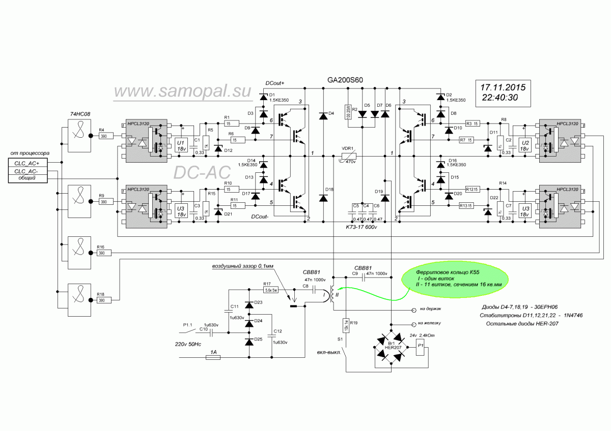

Извините за мою тупость, но что есть за зверь такой,ТГР? И если можно подскажите пожалуйста можно-ли в схеме кувыркатора силовые модули заменить на включеные паралельно(6-10 штук на плечо мочные ИЖБТ транзисторы? схему и даташит прилагаю. Не могу даташит транзюка вставить.

ТГР - трансформатор гальванической развязки.
Насчет 6-10 ИГБТ( баян) в плечо смотрите тему "Конструируем ДС-АС мост: баяны и модули"
