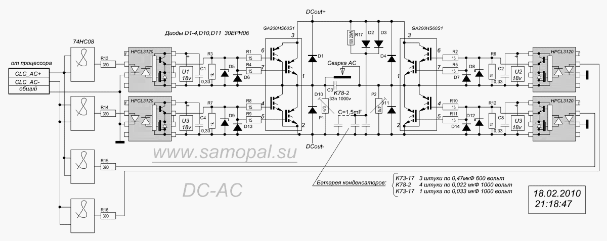

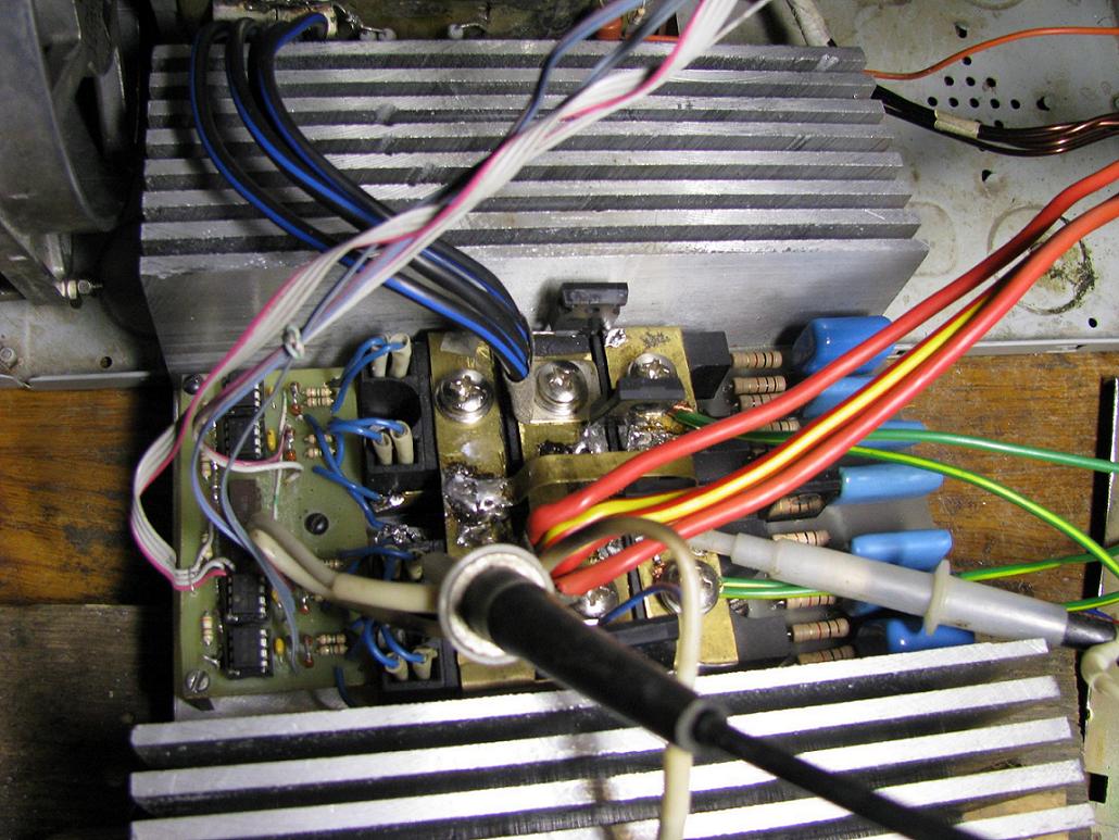

Добрый вечер сварковаятели,есть вопрос.
Можно ли так развести снаббер DC-AC. R-резистор 200 ом, диоды D, конденсаторы C.
На фотке ДС-АС Sam_soft-а ,если правильно помню, многовато времени прошло. Качнул ее с Мастерсити когда-то.
Может чем-то поможет.

Komrad!
Спасибо за фотку. Но вопрос остался. Больно красиво встает снаббер у меня, вот только нет уверенности что так будет правильно.
Просто полагаю на модулях силовые шины, а сверху на плате, снаббера и прочее. В принципе стандартный конструктив мощных бесперебойников. Но я разделил диоды на две ветки вот и сомнения. Может СЭМ ответит если не влом или кто еще.
И еще вопрос: как сильно греются снабберные диоды на DC-AC модуле?
Да на фотке не видно цепочек с сапрессорами и варисторов?

шумный писал(а):И еще вопрос: как сильно греются снабберные диоды на DC-AC модуле?
Камилович спрашивал:
6. Хоть и далеко до этого спрошу заодно про 30ЕРН, их на общий радиатор с модулями через тампексы нормально будет?
СЭМ ответил:
. На EPH потери ещё менее. Полватта если соберётся, то только на снаберных, на обратных ещё менее. Этим диодам главное переварить нехилый импульсный ток, сотни полторы ампер. 4- 6 мкс. Остальное время они отдыхают. Так что не заморачивайся ибо будеш греть их от радиаторов. Фотка этого узла я скидывал на мастер сити. Там поменялся только снаббер. Остальное тоже. Диоды просто припаяны к латунным пластинкам, которые зажимаются болтами выводов модуля.

Komrad! Спасибо за ответ, по теплу снабберных диодов понятно, обратные у меня в модулях есть.
Что СЭМ будет к НГ это я читал, помню.
А как насчет Да на фотке не видно цепочек с сапрессорами и варисторов?

шумный писал(а):А как насчет Да на фотке не видно цепочек с сапрессорами и варисторов?
Изначально на форуме была схема, которая в прицепе.
Теперь она с изменениями,на главной.
Petrovich писал(а):...На первый взгляд всё замечательно. Только не пойму, какой размер?
Размер 115мм-160мм по макросу немного больше на 5мм
Плату подрихтовал отверстие подвинул так что должно подойти

Komrad!
Спасибо за ответ. На главной смотрел и поэтому спрашиваю, что на фотке не вижу сапрессоров( D1,D2,D14,D16) и диодов (D3,D9,D8,D10,D13,D17,D15,D16)
шумный писал(а):Komrad!
Так на той, что была раньше и осцилятора нет.
