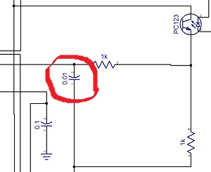

Вот этот: С остальным теперь понятно, буду запаивать детальки дальше. Спасибоsam_soft писал(а):4. не понял про какой кондер речь ?
С Рождеством Христовым Православных!
Комрад,
1. Кондер 10 нан, менее пульсаций у двух тактика , все шустрее
2. Спаяеш платку, скину прошиву и протокол. Но снова говорю - она "мертвая" даже режима никакого не ставится на старте, после заряда лектролитов все стоит. Пока не придет команда - режима , какой держать ток или напряжение. Все прочекать более менее можно термитом

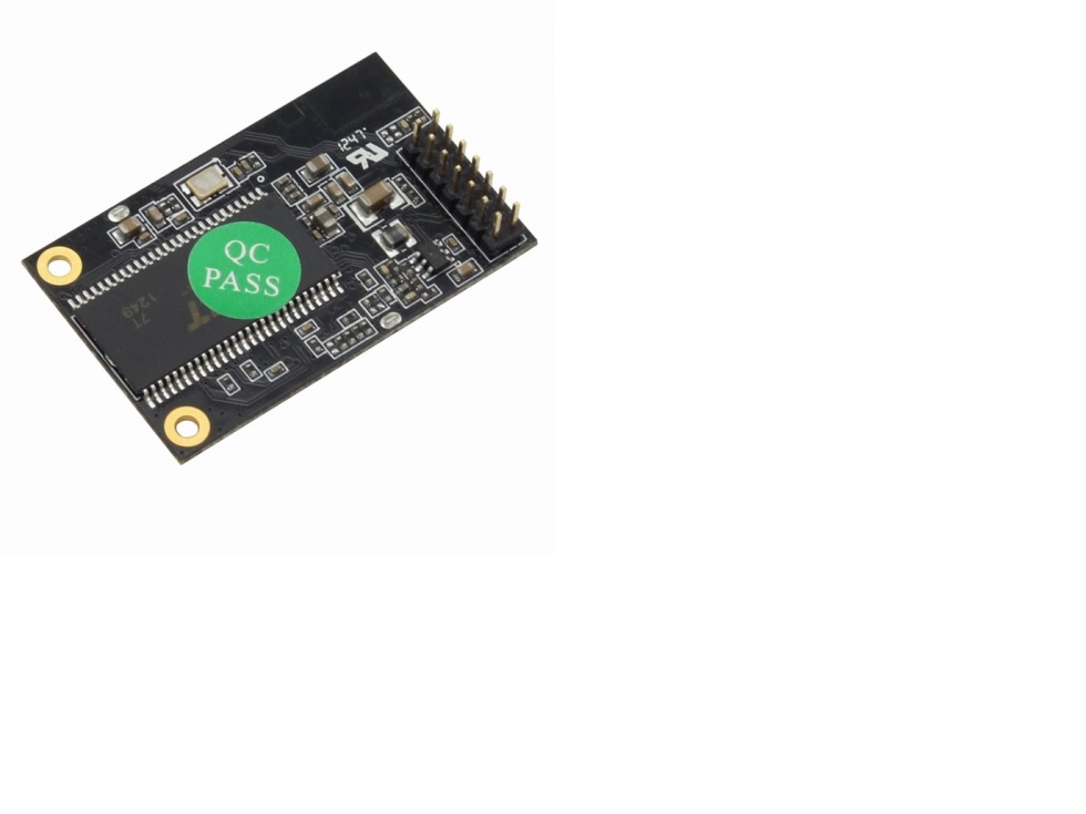

Sam_soft, посмотрел там эти модульки, нашол ещё один маханький, подойдёт нам такойsam_soft писал(а):У меня другой консепт... Китайский модулек вай фай за 20 баксов, решает все проблемы связи с мабилой, планшетом. Видива гдета я скидывал .
ХЗ Паша, модульки нада конфигурить через AT или web, побазарь с китайцем в чате насколько всё совместимо. Китаец тут же откликается и мгновенно прислал мне на почту документации, демо, хрени всякой.
Я брал вот эти http://en.usr.cn/Industry-wifi-to-uart- ... -board.htm передатчик помощнее чем в тини.
