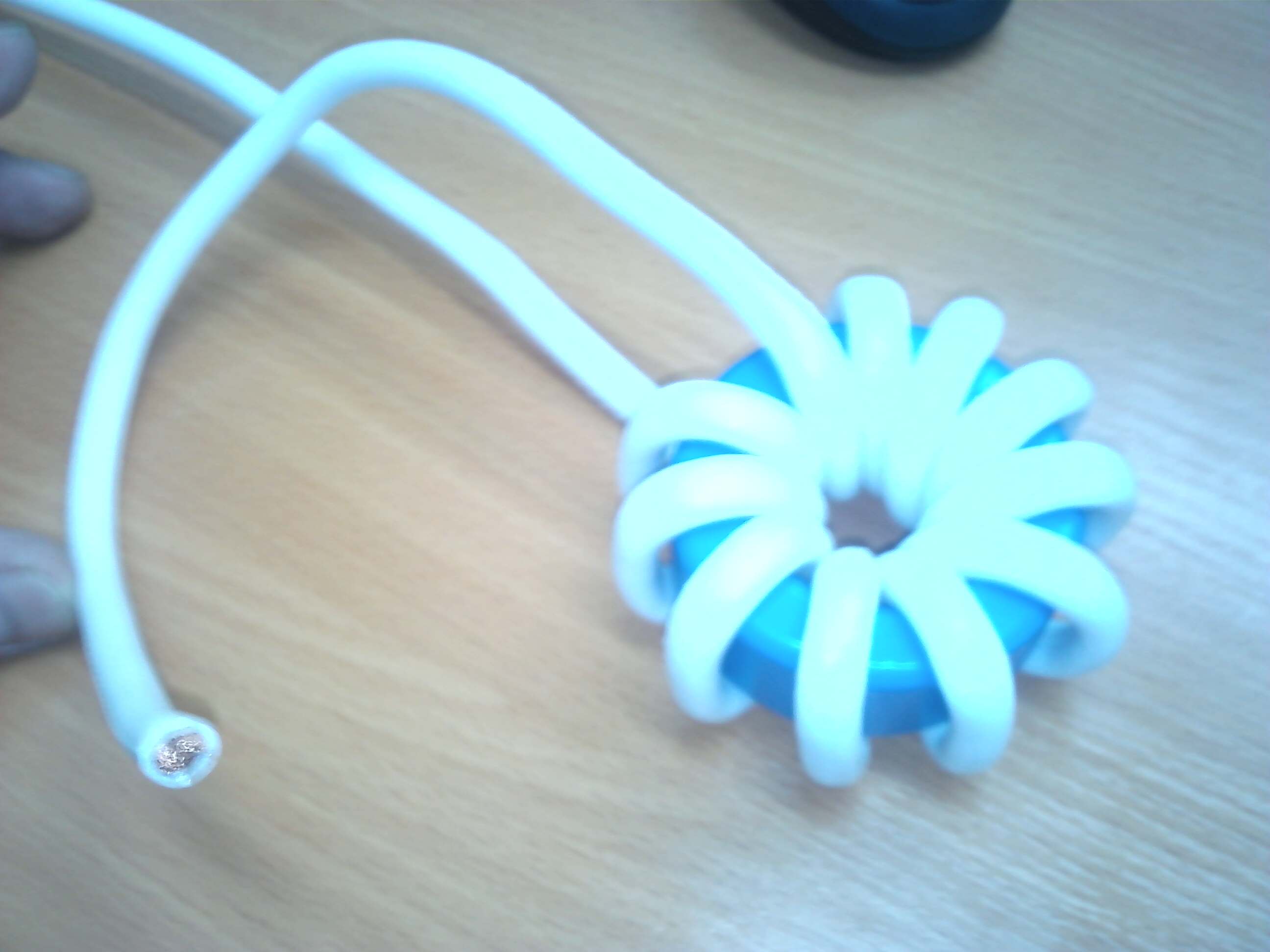

Петрович, алсифер получил. Спасибо огромное)) Это намотка которая нужна или другую лучше намотать?
aviatechnic писал(а):Петрович, алсифер получил. Спасибо огромное)) Это намотка которая нужна или другую лучше намотать?
Вроде там витьков маловато, надо бы 14-16. Надо бы 30мкГ. Там меньше, вроде как 25. Это просто был тэст. Потом я купил метор 16кв., вот тогда влезло 14. Вроде ужо нештяк.

Скажите кто-нить уже мотал катушку осциллятора? Я смог вместить только 10 витков 16 кв провода вместо 11, Больше уже просто невозможно...и пальцы болять..
И еще центральный провод который проходит через катушку тоже 16 кв?
aviatechnic писал(а):Скажите кто-нить уже мотал катушку осциллятора? .....
Змей мотал, и фотки давал совсем недавно в соседнем форуме. Но он мотал квадратной шиной. И как он её туда впихал не разломав кольца, не знаю. Фокусник.
Центральный провод абы какой, но его желательно закрепить по центру, так советовал СЭМ.
Да я мотал транс осциллятора,кольцо К45,К55 не нашол,мотал медной шинкой 5.5мм на 3.5мм,11 витков влезло,как кольцо не поломал сам удивляюсь.Вот фотка.
