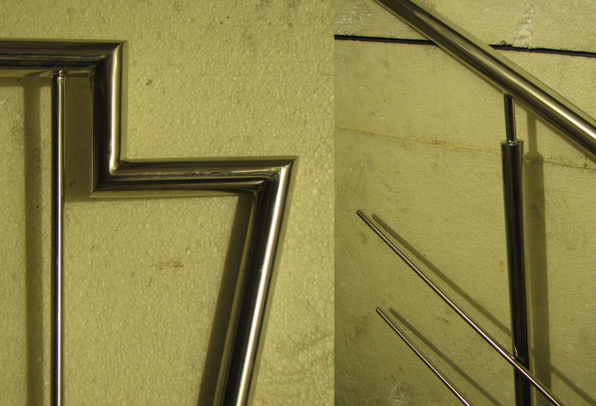

кусок калитки и ограждения входной лестницы

Кава вы покажите швы без шлифовки и полировки свеже сваренные. Они швы то сошлифовали. Как декор отлично.

Увы таких фоток нет, как и моей канторы, тогда не задавался целью щелкать не обработанное. Швы думаю такие же как у всех, плюс минус аккуратность и опыт. Профессионально лет 5 сам уже не варю, есть другие занятия да и службы пресовать стали жестче, а на дядю никогда не работал. Теперь только в охотку. На днях соседи попросили кенгурятник ломаный восстановить, если будет время возьмусь и тогда пощелкаю.hantmaster писал(а):Кава вы покажите швы без шлифовки и полировки свеже сваренные. Они швы то сошлифовали. Как декор отлично.

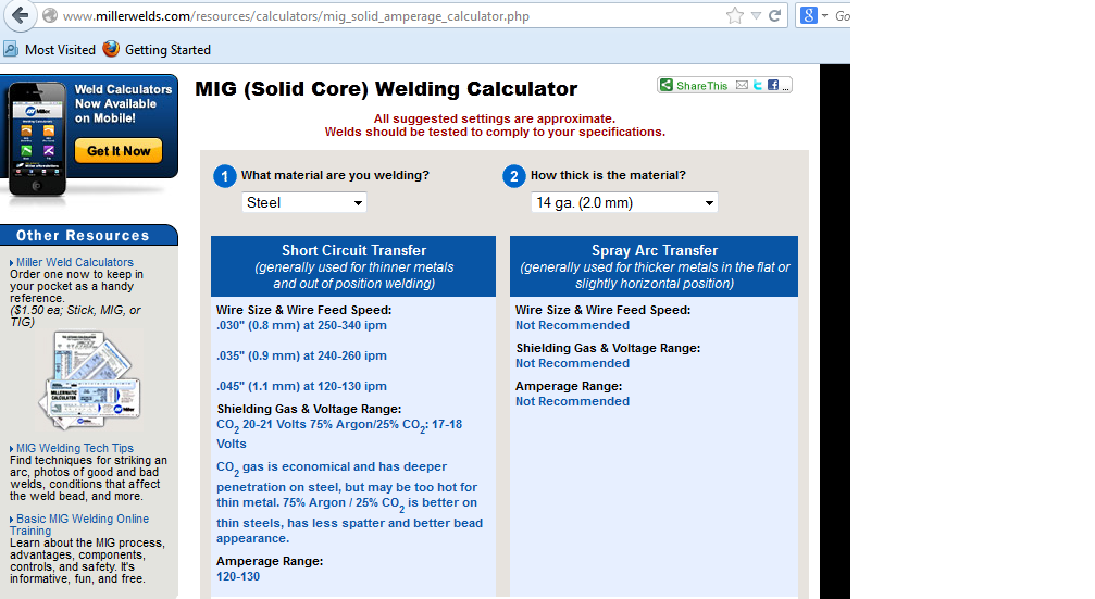

поздравляю с новым изобретением! но прежде чем будеш патентовать, загляни хотя бы сюдаhantmaster писал(а):Струйный перенос металла зависит не от защитного газа
http://www.millerwelds.com/resources/ca ... ulator.php

Заглянул.
Но я больше верю тому как сам варил и смотрел разницу (кроме большего качества швов на миксе разницы никакой) .
