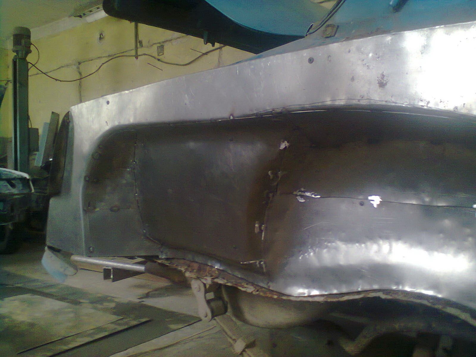

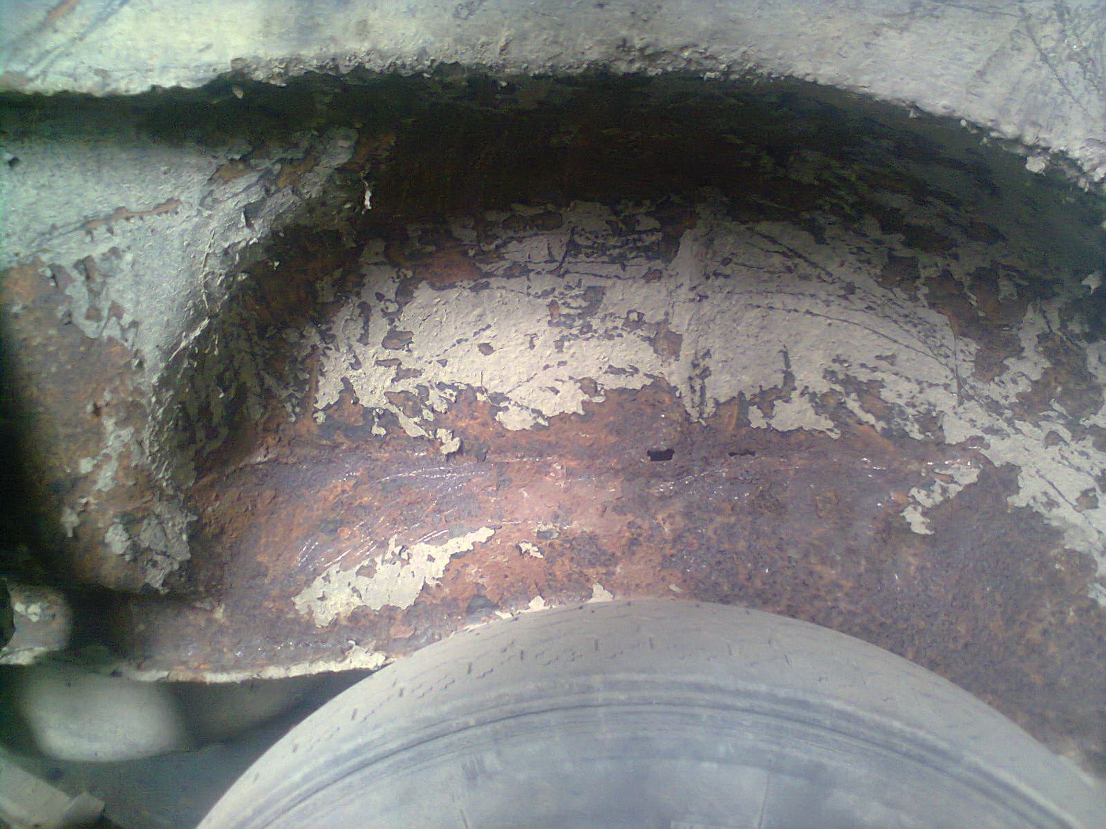

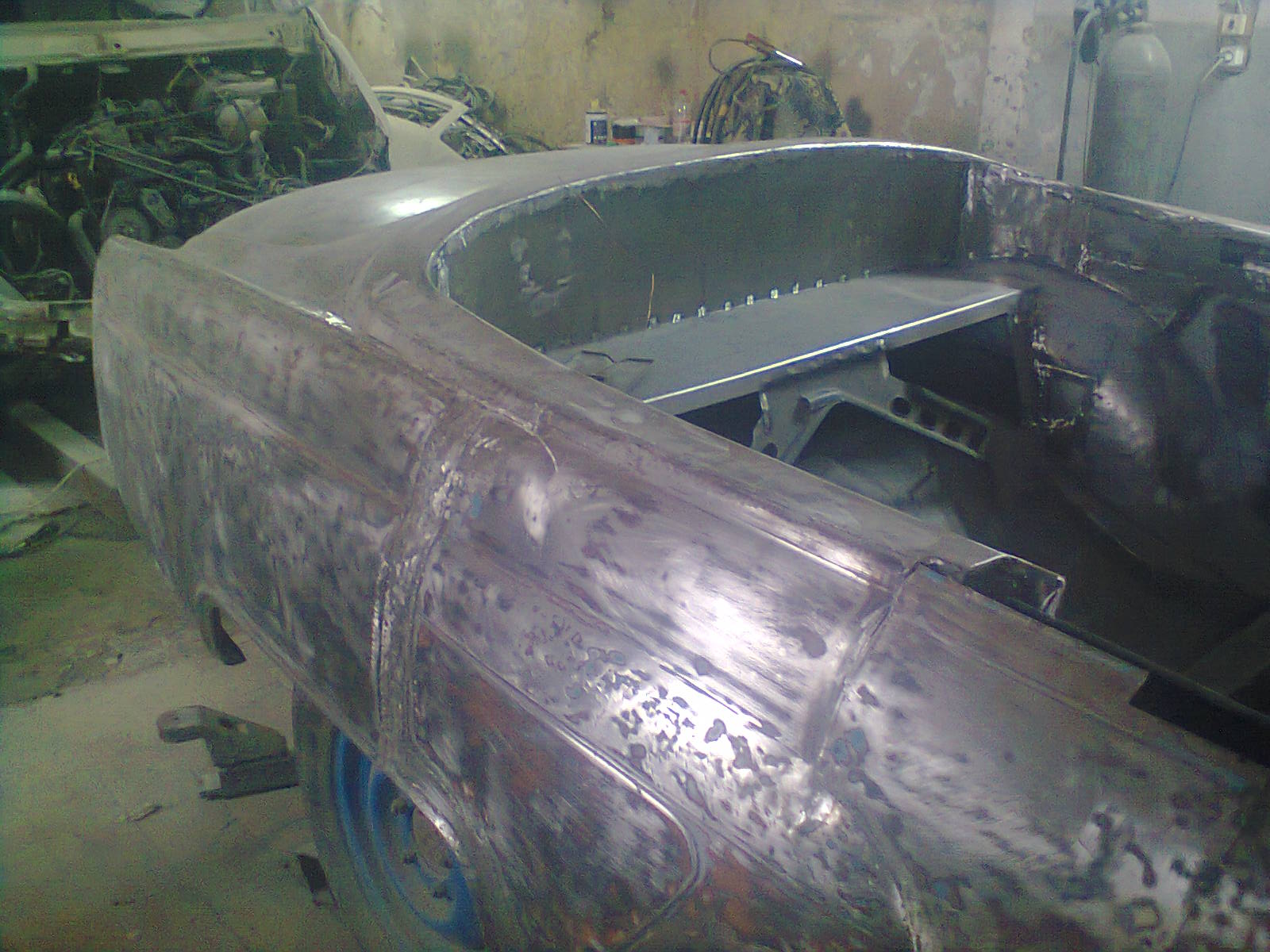

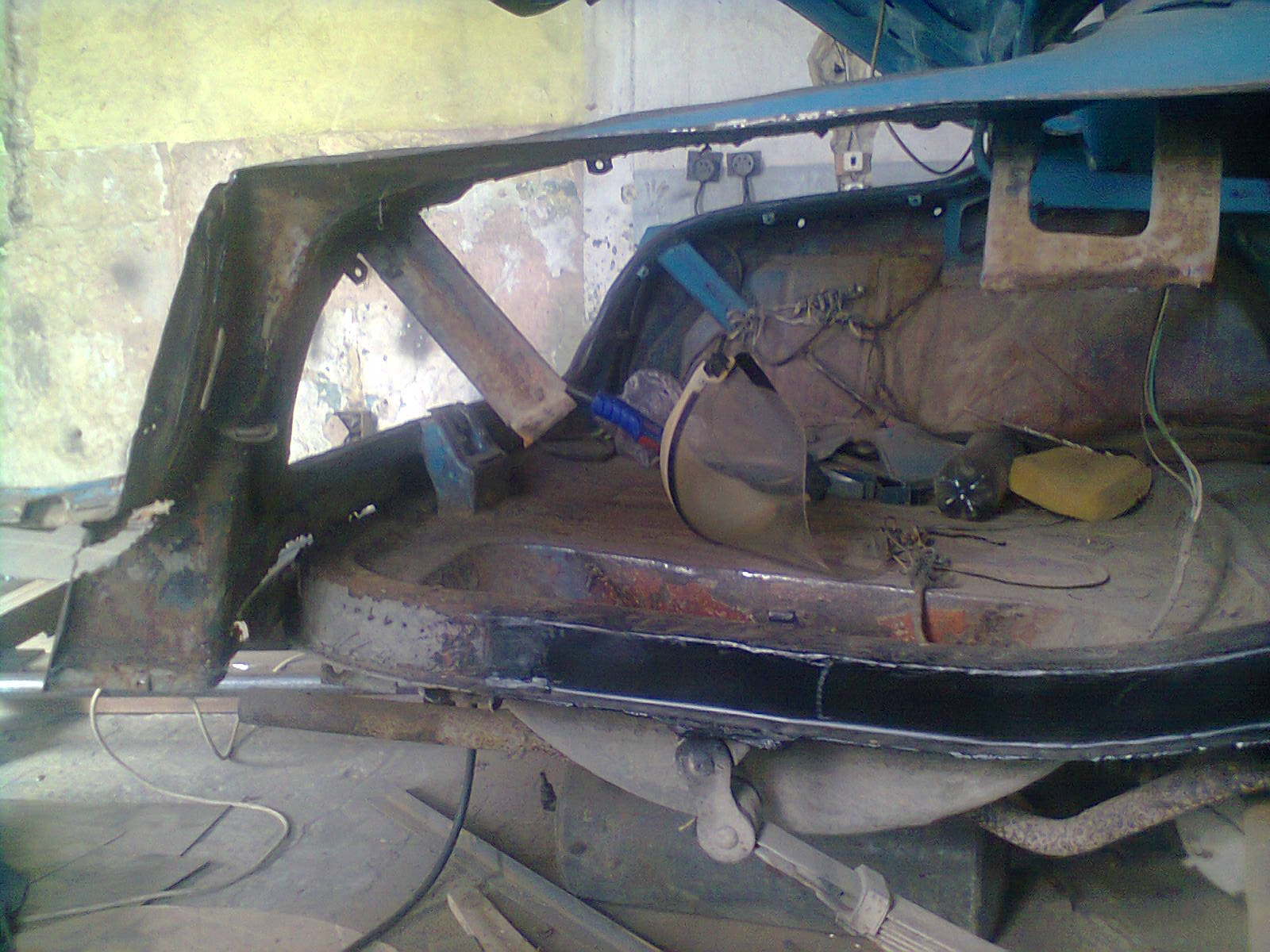

Ну флудить так флудить. Корпуса это просто: желательно тиски,несколько уголков, пару струбцин и молоточек.
А вот на фотках задачи посложнее...
