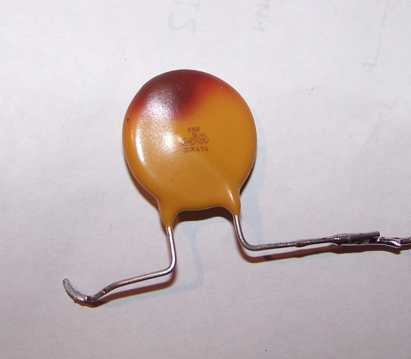

дугу не зажег а варистор сгорел, то есть только оторвал горелку от болванки ХХ и он сразу задымелся, при 30А задания ? это что получается надо корректировать те 30в епроме что бы вовремя была сработка на ХХ ?
Значит это уже второй варистор, или все тот самый что и раньше задымился? Такое может быть в результате превышения напряжения и не обязательно ХХ, а при переключении. Так что ЕЕПРОМ пока не трогать. Все-же нужно погонять на балласте 0.3 Ом и посмотреть амплитуду иголок. Это раз. Два-проверить монтаж, вдруг косяк. Когда будет возможность, дайте осцилку: выход АС нагруженный на балласт, перед этим оба луча сведите в один. И вторую с иголками:осцил на выход ДС силы, АС нагружен на балласт.

а варистор другой уже и сопротивление у него14 Ом-на свалку.

Пока не знаю что сказать. Иголки-выбросы должны быть четко видны при 40-50 амперах и длительности развертки 0.5 -1 милиСек в виде четких вертикальных линий. Варистор какой запаян?

вот такой варистор.развертка на видео 10мкСек на клетку, может и выбросы поэтому растянуты?
варистор
варистор
