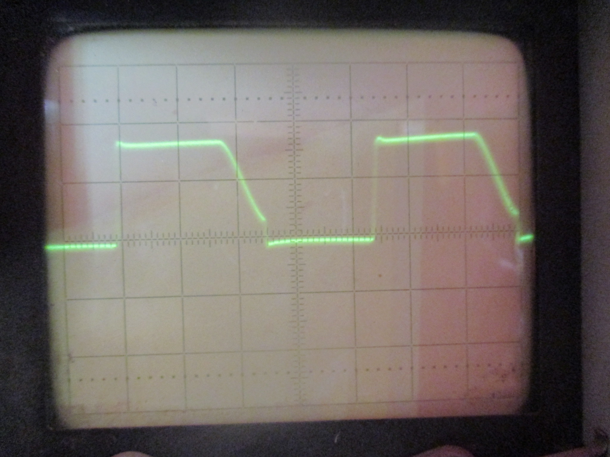

Осцилка коллектор эмиттер нижнего, нормально или не размагничивается? кто что скажет.
sergey777.68
Сообщения: 113
Зарегистрирован: 09 авг 2017, 07:26
Re: Re: Сварка AC-DC-TIG/MIG-MAG в среде защитных газов (AtMega 8)
Сообщение sergey777.68 »
если быть уверенным на 100% то берем фен для волос и греем с.тр и смотрим что выходит.а так все ок.

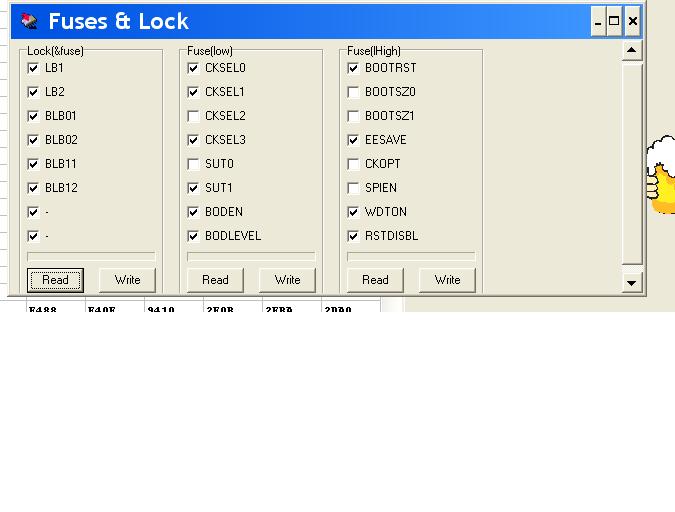

Добрый подскажите как выставить фьюзы для Атмега 8 в прошивки u102 (01.04.2012)
