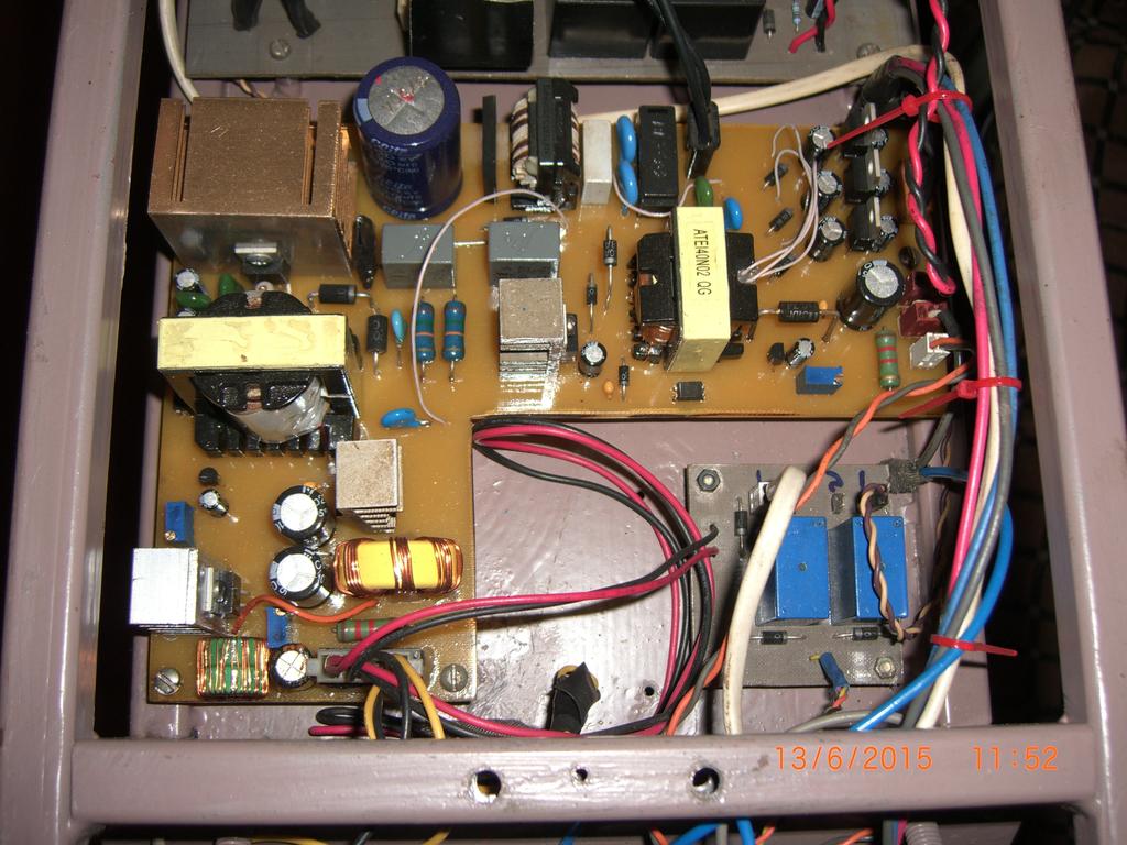

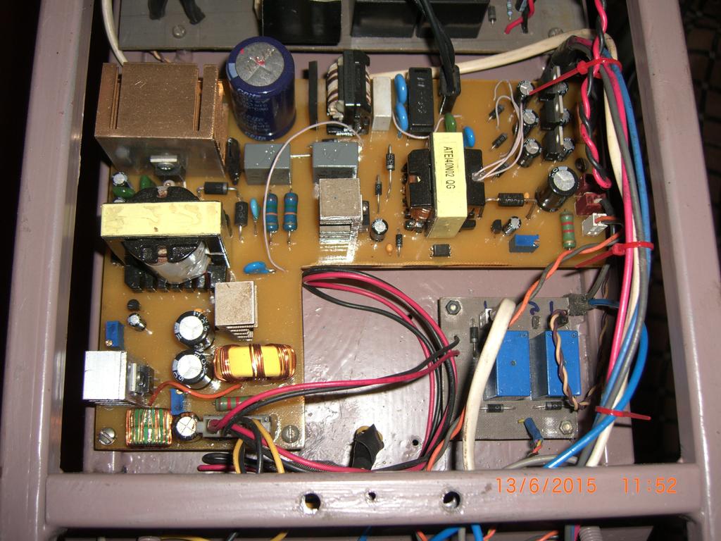

Вообще в своё время начитался про ТОР-ы много противоречивого насчёт индуктивности, и сам запутался кому верить на сайте электрик. Потом скачал несколько апноутов с рекомендациями по индуктивности для каждого ТОП-а, и оказалось что для 224-го нужно 1,4-1,6 мГн, с такими параметрами ничего не греется и отлично работает от 100в с полной нагрузкой, ниже не проверял. Такая индуктивность была в первом сварочнике Бармалея, это сердечник ш7х7 и 100 витков с зазором 0,5мм, это был мой первый БП на ТОП, который заработал с пол пинка без всяких измерений индуктивности и ни каких нагревов. Когда начал сам рассчитывать на ПИ эксперт, вот тут и начались проблемы, то ТОР греется то снабер. Теперь рассчитываю только программой Старичка, и рекомендациями апноута!
Спорить на эту тему не буду, тут каждый сам по своему опыту судит!
Вот мой БП связка ТОР224+ТОР250.
