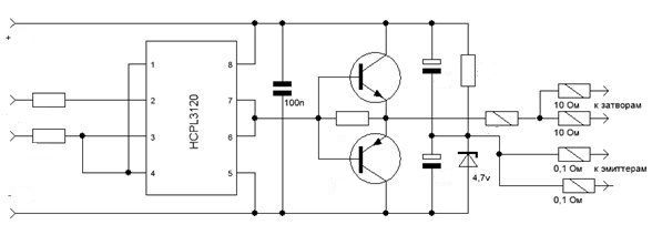

Победил полностью пульсации в баяне установкой конденсатора 0.1 мкф между 8 и 6-7 ногами 3120 в каждом плече не знаю на сколько правильное это решение.Запитка от аккумулятора проблему не решила .
Испытал на баласте вроде нормально . На осцилограме ток 50 А
PAVEL писал(а): Прослеживается, что должно соединено с 6-7 ногой, явно средняя точка.
Думаю стоит посмотреть схему та что в дипе.

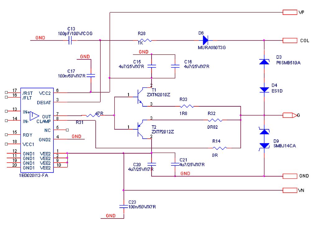

В дипе эмиторника нет. На 6-7 никаких емкостей дополнительных вешать нельзя, для того и мощный эмитерник чтоб с емкостями затворв быстро справлятся. Скорее оплошность в схеме, иначе что там делать стабилитрону. Наверно предпологалось примерно так, или как у Infineon
Infinion
Infinion
kava писал(а):Скорее оплошность в схеме, иначе что там делать стабилитрону. Наверно предпологалось примерно так, или как у Infineon
Может и оплошность, Х.З. На странице 16 вверху фото драйверов, кто хочет может сравнить схему драйвера баяна и само железо. ТО что там есть пару "лишних" деталей (на схеме они тоже есть ) легко объяснить - мне было неизвестно будут работать эти драйвера или нет и потому на тех же печатках есть возможность организации отрицательного напряжения на затворы. Как показала практика, без отрицаловки можно обойтись, как и без резисторов в эмитерах. Где-то есть у меня одна статейка по поводу этих резисторов, если найду - выложу.
dik01 писал(а):Они стоят в схеме между 5и 8 ножкой и электрического соединения не имеют с 6-7 ножкой.
Извините, был не внимателен.
