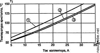

А теперь возвратимся к разговору о параллельной работе силовых полупроводниковых приборов с целью распределения мощной токовой нагрузки между однотипными маломощными приборами, и выясним, насколько возможно реализовать стремление разработчиков к параллельному включению нескольких IGBT приборов? Можно ли обойтись без токовыравнивающих резисторов в эмиттерных цепях, как это делается в случае применения классических биполярных транзисторов? Ведущие мировые производители силовой элементной базы, в частности, такие как «International Rectifier», «Еирес» и другие, провели независимые подробные исследования режимов работы параллельно-включенных IGBT транзисторов и установили, что IGBT транзисторы более подвержены несимметрии токов при параллельной работе, чем транзисторы MOSFET. Однако в случае выполнения несложных схемотехнических и конструктивных мероприятий на этапе разработки преобразователей параллельно включенные IGBT гораздо лучше симметрируются, чем классические «биполярники», а поэтому их можно включать без токовыравнивающих сопротивлений в эмиттерных цепях.
Транзисторы IGBT одного типа и класса (по сути — с одним наименованием) можно соединять параллельно и без токовыравнивающих резисторов, и это означает, что мы избавляемся от бесполезных потерь мощности на их активном сопротивлении, повышаем КПД схемы. Особенно важно в этом случае создать для всех параллельно-включенных транзисторов одинаковый температурный режим, то есть обеспечить их равномерный (симметричный) прогрев. На рис. 2.1.42 показан результат исследования нагрева параллельно включенных транзисторов. Кривая
Параллельная работа силовых полупроводниковых приборов с целью распределения мощной токовой нагрузки IGBT
Рис. 2.1.42. К исследованию возможности параллельной работы IGBT
(1) отражает поведение абсолютно согласованных по тепловому режиму приборов (случай идеальный, на практике встречающийся редко), кривая (2) — поведение приборов, установленных на общий радиатор конечных размеров, кривая (3) — установленных на разные радиаторы. Хорошо видно, что установка транзисторов на общий радиатор (симметрично, в максимальной близости друг отдруга) создает тепловой режим, близкий к идеальному. Токовая загрузка транзисторов, предполагаемых к параллельной работе, не должна превышать 80…90 % от номинального тока коллектора одиночного прибора. Другими словами, мы должны обеспечить некоторый «токовый запас» на несимметрию распределения токов при параллельной работе.
