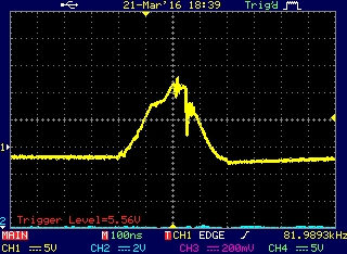

egor писал(а):может дело в этом?
Дрова "подтянул"
Все по очереди: то что транс звенит на коротком на выходе - может и из-за этого, но раньше и при картинке, которую ты разместил, не было (вроде, руку на отсечение не дам, но может верну назад дроссель и посмотрю). Но то что заполнение не успевает скинуть при корочении кабелей дело в чем-то другом.
