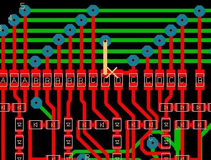

Из свободных ног остались только 14 и 16. Вот на одну из них надо ещё ключик 7-й, такой же как на 19,20,21,22,23 и 24-й. И эти 6 транзисторов перевернуть, а то они у меня на спинку запаяны. Эт так, если делать нех.
А ещё лучше ключик подделать к 25-й, а то, что идёт сейчас к 25-й на 14 или 16.

Не, Паша, я этот вопрос решил и без всяких переделок платы. Так что проблемма снята, если есть желание можеш разводить как есть. Всего-то делов на картинке.

Petrovich писал(а):Не, Паша, я этот вопрос решил и без всяких переделок платы. Так что проблемма снята, если есть желание можеш разводить как есть. Всего-то делов на картинке.
Уже поменял тоесть поставил седмой транзистор ,выводы поменял 25 и 16 картинку скину правельно иль нет
PAVEL писал(а):...Уже поменял тоесть поставил седмой транзистор ,выводы поменял 25 и 16 картинку скину правельно иль нет
Быстрый Вы наш, но не надо это всё. И так работает, скоро закончу.
