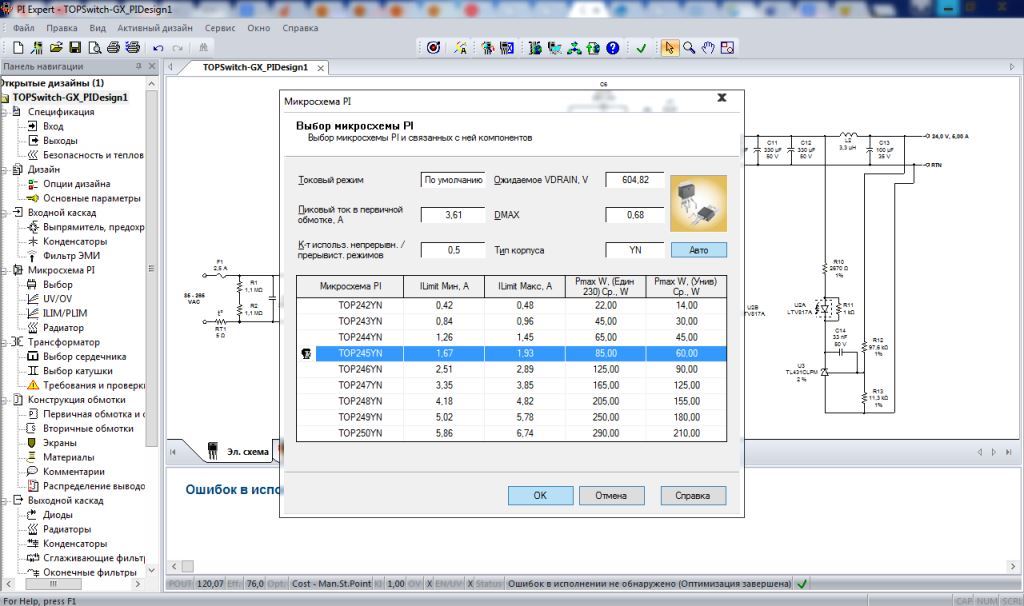

Вылажу для коллекции фото бп.Petrovich смотрел-смотрел,и никак немогу допереть,на какую мощность расчитаны ТОР-ики(по серии),например ТОР247-сколько он ватт??????? А то в даташит хаос какой-то
Купил ТОР245,хочу ещё один попробовать слепить,на EI 28(а на сколько он ватт вопрос!).

Параметры мощности ТОП микросхем узнаю из пиэксперта, (зачем самому лезть в даташит если это сделал кто-то другой

Ни какого хаоса. Просто Вам лень переводить. Например, серия R 42w, без корпуса 70w, в малденьком корпусе (адаптор) только 42. При работе в широком диапазоне напряжений 85-265 вольт 28 и 43 ватта соответственно.Chir-OFF писал(а):...например ТОР247-сколько он ватт??????? А то в даташит хаос какой-то....
Всё логично.
Re: БП сварочного инвертора.
Спасибо Petrovich за пояснение,мне не лень просто сбили с толку две таблицы рядом 230 VAC ±15%4 и 85-265 VAC,поэтому и спросил.Ещё хотел поинтересоваться,если использовать другой феррит,например от бп телека или монитора,какой расчёт можно применить.
