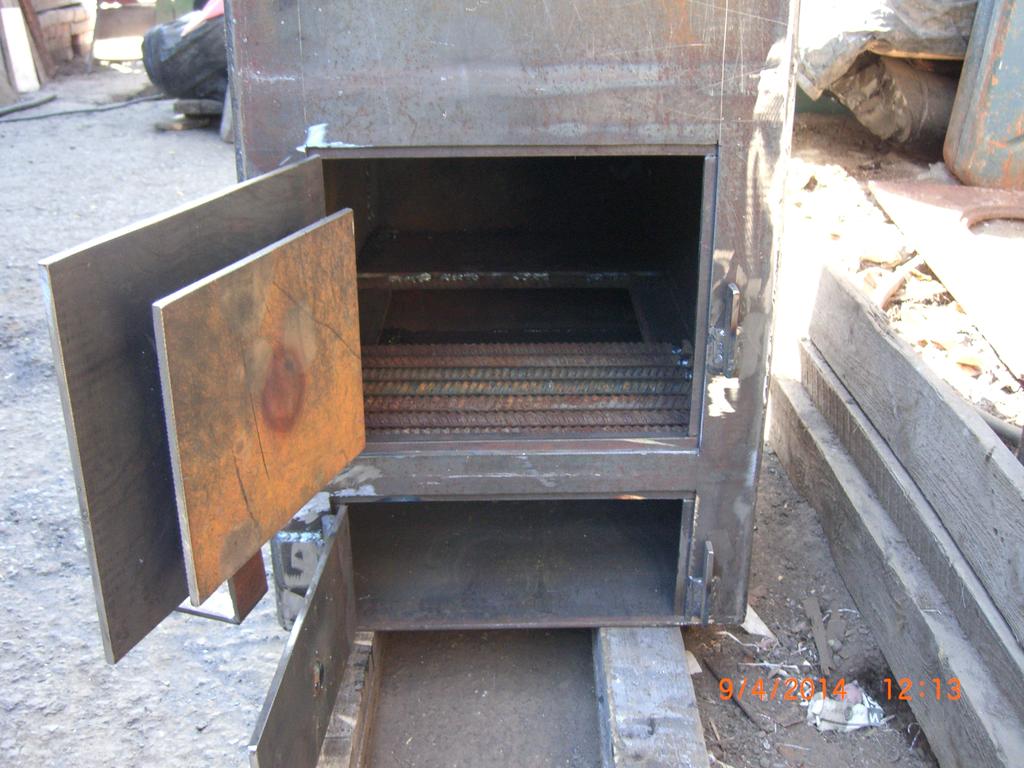

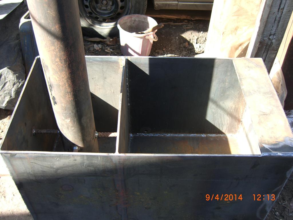

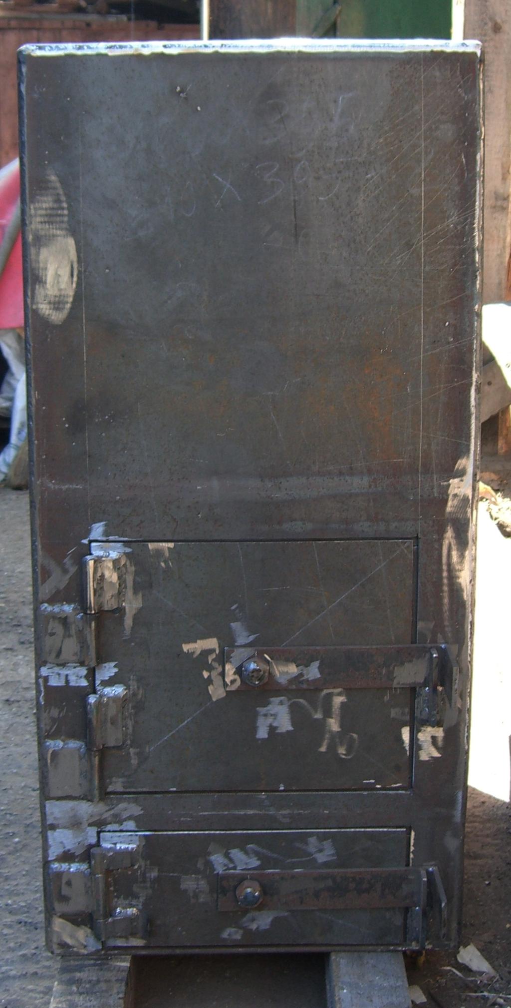

Ну не знаю шо это за болгарка которая режет быстрее плазмы :mrgreen: делаем с кумом котел длительного горения так кругов уже под 20 шт ушло , по 10грн каждый да и детальки есть сегменты радиусные болгаркой геморно и это при толщине 3мм .

зачем спорить, это все равно что когда то со мной спорили- что котлы нужно варить только мма электродами мол у электродов провар выше чем у полуавтомата (полуавтомат промышленный фрониус синержик400А) так же на всех заводах все машины и котлы варят полуавтоматами автоматами, и режут на заводах не болгпрками а плазмой , лазерами гидроабразивкой в зависимости от задач.
круги хилти блин 25 грн за один 125мм клин поймал и все. вот доделаем котел выложу фотки и расход кругов .
по резке плазмой тонкого листа резал я их тонами правда уже на чпу ничего там не покрутит если правильный режим резки ток-скорость резки .
