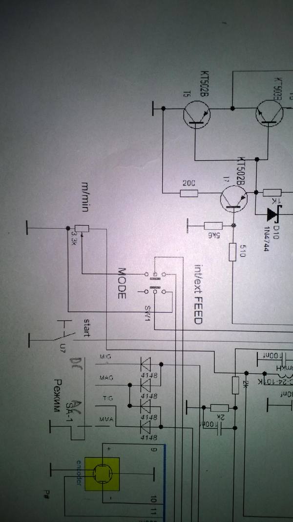

Подскажите как проверить электронику протяжки с лампой. Помню где то было, но не могу найти
И какой номинал переменника должен быть на ручном упровлении подачей проволки. На одних схемаз 1к, на других 3к3

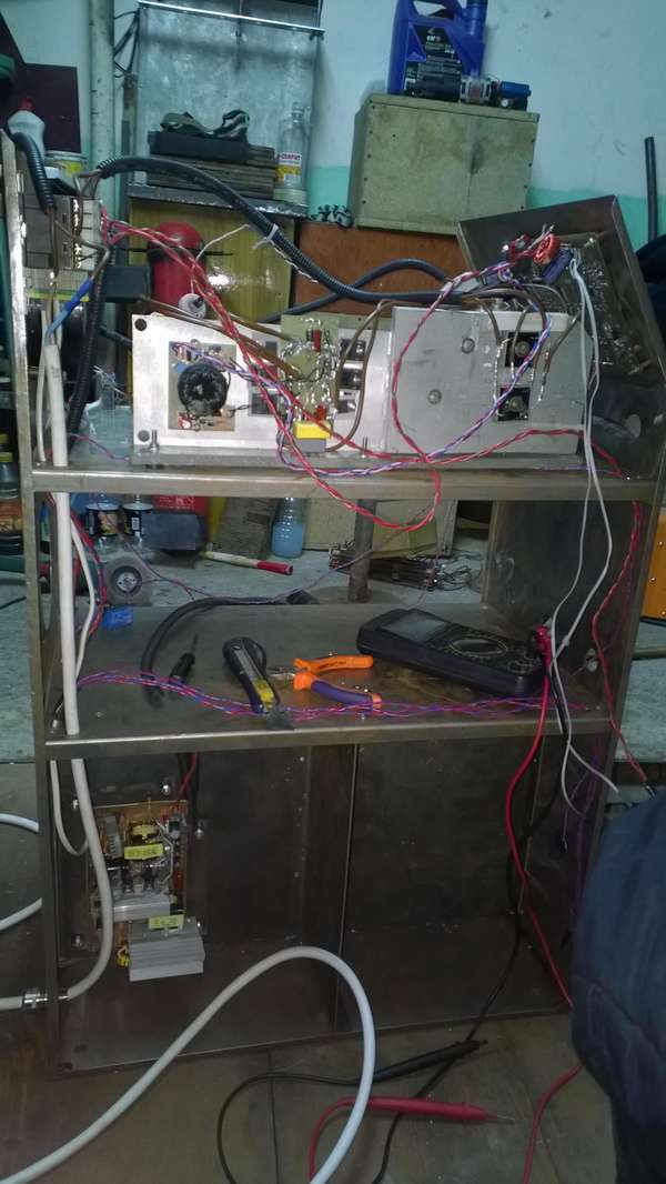

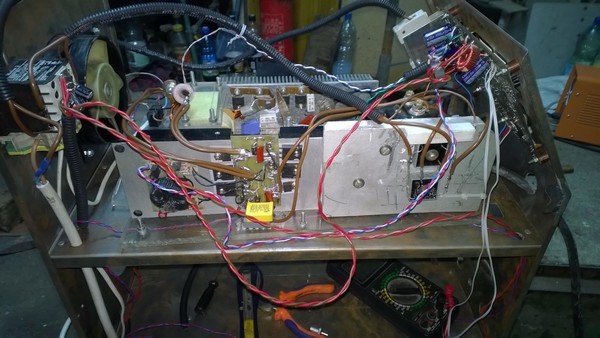

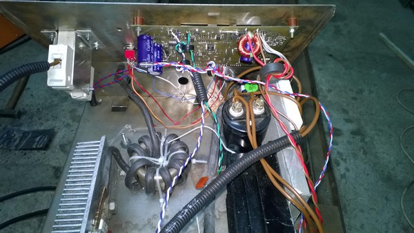

Ну вот почти полностью вкинул DC-DC в корпус.
Но есть проблемка с зависанием меги8. При включении питания не мерцает. но как только включаю режим ММА, сразу начинает мельтешить. И при сварке зависает. Но ПВМ и ТИНИ не виснут.

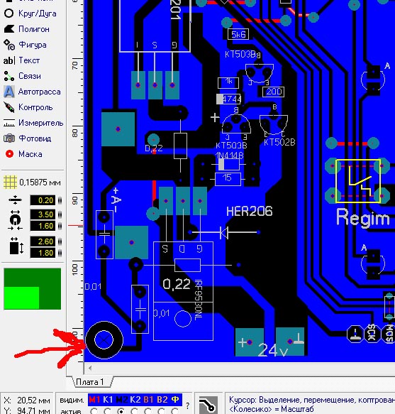

Была еще непонятка. Плата управы была соединена с корпусом в точке указаной красной стрелкой. То при вклюсении питания выбивало постоянно ошибку Е1.

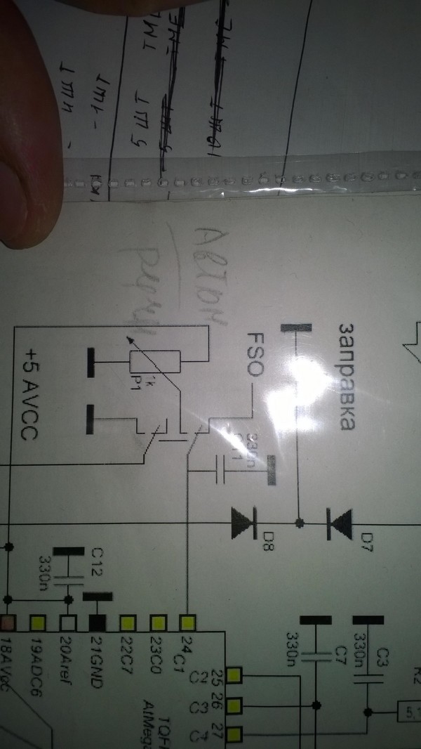

И еще по какой из схем соединять тумблер авто/ручной на протяжку?
