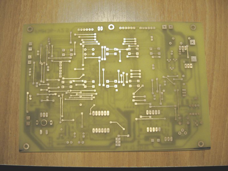

KT117 Делаю печатки ЛУТом уже давно,использую лазерный принтер НР с оригинальным картриджем,с заправленными были проблемы,печатало очень светло,платы получаются идеальные даже с большими размерами печаток.
zmey71 писал(а):KT117 Делаю печатки ЛУТом уже давно,использую лазерный принтер НР с оригинальным картриджем,с заправленными были проблемы,печатало очень светло,платы получаются идеальные даже с большими размерами печаток.
А какая модель принтера если не секрет? Тонер на больших полях плотно не ложится обычно. И кромки дорожек получаются не ровными, что не нравиться в ЛУТе, фоторезист круче но и более трудоемок.
Принтер НР1006,тонер на больших полях ложиться нормально,если ещё применить ламинатор а не утюг,будет вааще хорошо,но за не имением ламинатора утюгом пользуюсь,конешно фоторезист рулит,но его пока не пробовал,если нужда заставит то придётся учиться как с ним работать,а пока ЛУТа хвотает.

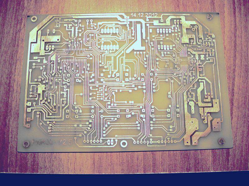

Закатал печатку на управу. Теперь сверлить, набивать, паять.

kava Я в своей управе со стороны индикаторов оставил фольгу на всей плате,Вы считаете что её нужно снять?При первой настройке,пробовал варить только ММА,помехи были но не большие,если поцепить осциллятор с переменкой,крышу точно будет рвать. Сейчас пока нет возможности вплотную заняться сварником,ещё не знаю что ставить на переменку,хотелось бы модули поставить, а их днём с огнём не сыщеш, места нет в корпусе вообще что бы баян прикрутить,всё и так вплотную.
Не так я считаю, если как антена она не работает, однако знаю что "Механизм электромагнитного экранирования основан на отражении электромагнитных волн от границ раздела сред «воздух — экран» и поглощении энергии при прохождении волны в толще стенки экрана", а ослабление вносят потери на поглощение в зкране, которые составляют около 9 дБ на каждый скин-слой, вот и посчитайте какой толщины должен быть экран и насколько эффективен для нас экран из фольги, и куда его тулить. Понятно если заземленных милиметра 3 то пожалуй дибил 20-30 потушит, я так думаю.zmey71 писал(а):Вы считаете что её нужно снять?
